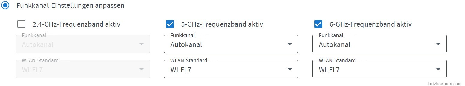

Ich habe mir eine neue 6690 pro cable gekauft und bin ein wenig erstaunt, wenn ich auf mein Galaxy S25 gucke und den WLAN-Standard ansehe - hier steht nämlich nur 6E und nicht 7. Und das unabhängig von den erlaubten Standards - selbst wenn ich nur den 6GHz zulasse, wird nur 6E angezeigt. Gehe ich in meine andere Wohnung mit einem Fritz 1700 Repeater, der von der 6690 versorgt wird, sehe ich den 7er Standard. Die KI Erklärung, dass der 6E-Standard der Vorläufer des 7er war, ist nur ein kleiner Trost... Meinungen? Lösungen? Danke. |

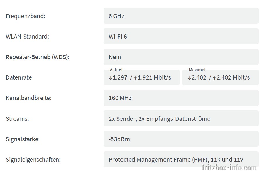

Wi-Fi 6E bedeutet im Prinzip Wi-Fi 6 (802.11ax), erweitert um das 6-GHz-Band. Wi-Fi 7 verwendet dagegen 802.11be und bringt unter anderem EHT, 320 MHz und MLO mit. Wenn das S25 tatsächlich mit 802.11ax statt 802.11be verbunden ist, wäre „Wi-Fi 6E“ als Anzeige völlig korrekt. Wenn es dagegen mit 802.11be verbunden ist, wäre die Anzeige „6E“ zumindest erklärungsbedürftig. Ich würde deshalb nicht nur auf die Anzeige „6E/7“ schauen, sondern in der FRITZ!Box unter Heimnetz → Netzwerk das S25 auswählen und die dort angezeigten Verbindungsdaten anschauen. Interessant sind insbesondere: Frequenzband: 6 GHz Kanalbreite: 320 MHz WLAN-Standard bzw. PHY-Modus Übertragungsrate Wenn dort beispielsweise EHT / 802.11be / 320 MHz angezeigt wird, ist die Verbindung technisch Wi-Fi 7, auch wenn das Smartphone irgendwo „6E“ anzeigt. Warum funktioniert es beim FRITZ!Repeater 1700 anders? Wenn das S25 beim Repeater tatsächlich Wi-Fi 7 anzeigt, bei der 6690 Pro dagegen Wi-Fi 6E, könnte der Unterschied beispielsweise in den ausgehandelten Fähigkeiten der jeweiligen Verbindung liegen. Besonders interessant wäre: S25 → 6690 Pro direkt gegen S25 → FRITZ!Repeater 1700 Wenn der Repeater eine andere Kanalbreite, einen anderen Kanal oder andere Wi-Fi-7-Funktionen verwendet, kann das Smartphone die Verbindung unterschiedlich klassifizieren. In meiner Freizeit versuche ich so gut ich kann zu helfen. Geduld ist eine Tugend. 🙏

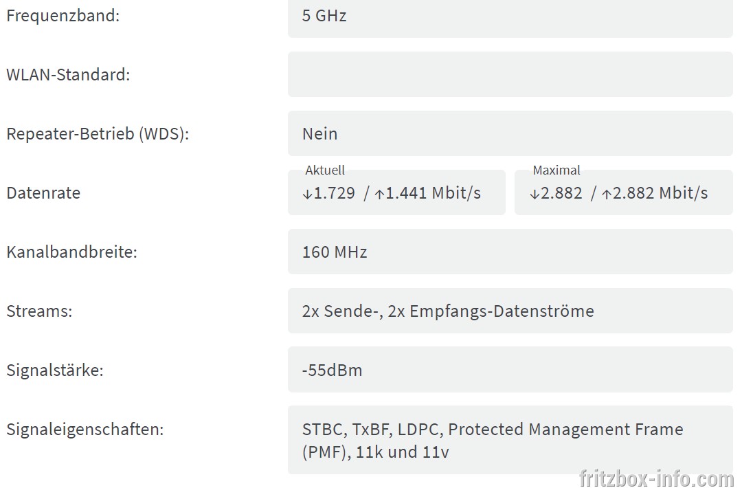

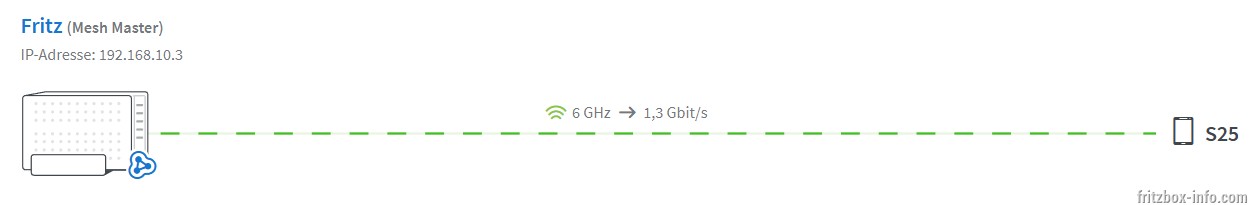

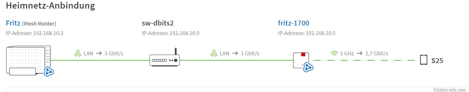

Danke für dein Interesse, ich komme erst heute zum reply. Der 1700er Repeater funkt ja nur mit 5GHz, fyi. Wegen Mesh haben screenshots wenig Sinn. Ansonsten guck dir bitte die screenshots über die 6690p an und lass was hören/sehen. Interessanterweise geben mir bisher alle zu verstehen, dass das nicht an der 6690p läge, eher am S25 - ich weiß nicht so recht. Eins ist mir auch klar, dass das Problem eher in Richtung "unsauberer" Anbindung/Zuordnung und Ansicht liegt und nicht an "schlechterer" Leistung. Bei der 6690p hängen mehrere Geräte dran, an der 1700er eher nur meine Frau und ich (bei den screenshots nur ich!). Mit der Fritz!Box bin ich eher sehr zufrieden!!!
