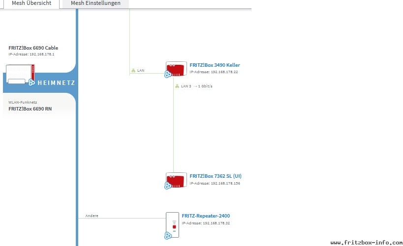

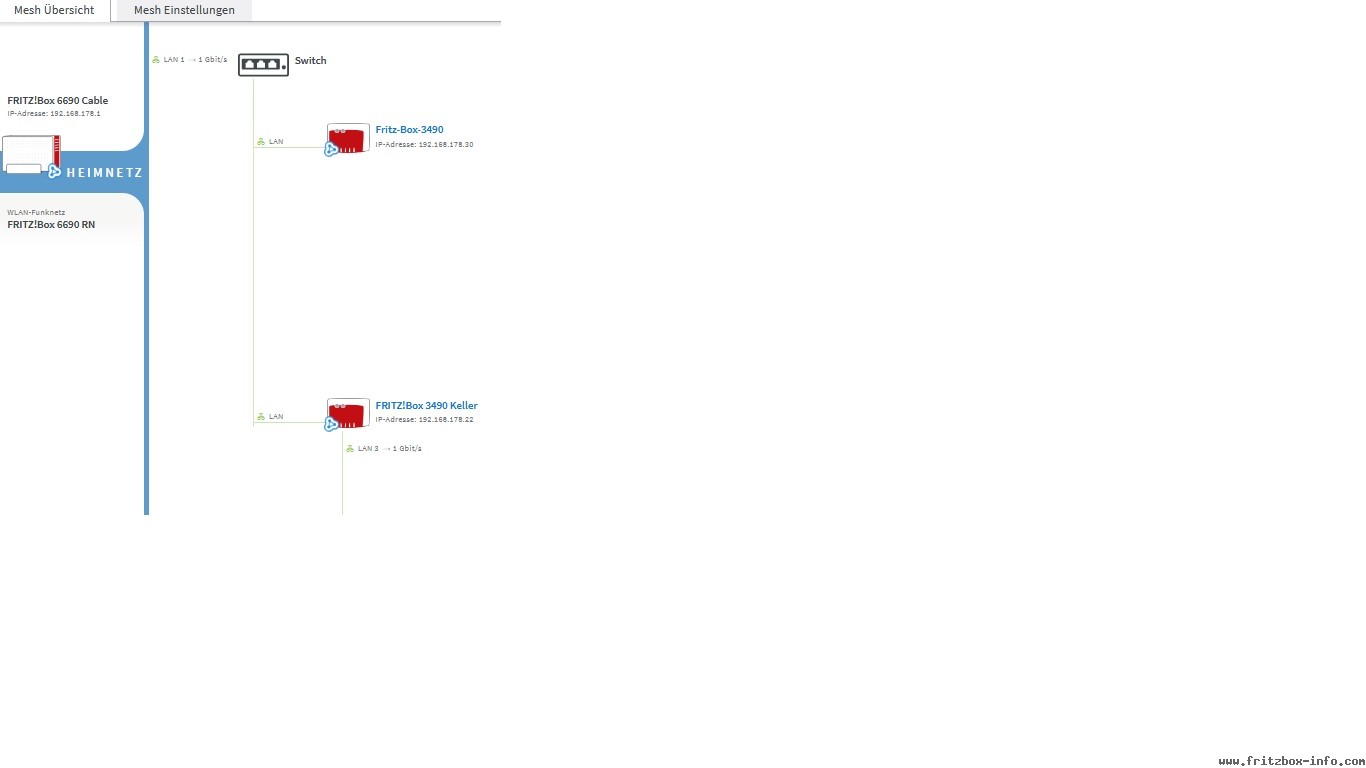

so, da bin ich wieder. es sind nun alle Geräte per LAN verbunden. Es sieht jetzt wie folgt aus ( habe eine neue Fritzbox als Repeater dazu gekauft).
OG FritzBox 6690 ( Internetanschluss 250 MBIT)
Keller ein Switch der mit der 6690 verbunden ist.
EG Fritzbox 3490 (Lan an Switch)
Keller Fritzbox 3490 ( Lan am Switch linke seite vom Haus)
Keller Fritzbox 7362 SL ( Lan an 3490 Keller, Box rechte Keller seite ca. 10m entfernt )
Gartenhaus Fritz Repeater 2400 (Lan an Fritzbox 7360)
Der Repeater im Gartenhaus Zeigt nur 100 Mbit am anschluss und ist auch anders Sichtbar in der Benutzeroberfläche troz Mash ( Siehe Bild)
Liegt dies daran das die 7362 an der 3490 Hängt und nicht am Switch)
Wenn ich an der 7362 per Lan die Geschwindigkeit messe bekomme ich die 250 MBIT rein. Aber warum bekommt der Repeater die 250 MBIT nicht troz LAN?
Oder ist es besser die 7362 auch an den Switch hängen als an die 3490?
Ich hoffe ich konnte etwas verständlich erklären.

alle geräte sind nun zurück gesetzt. es ist jetzt der switch an der hauptbox, alle anderen geräte am switck jedes separt per lan. nur der repeater 2400 hängt per lan an der 7263 und zeigt aber nur an unter verbindung andere. also schon wie auf dem bild im letzten post.
jemand eine ahnung was ich noch machen kann?
alle geräte fin im mash
