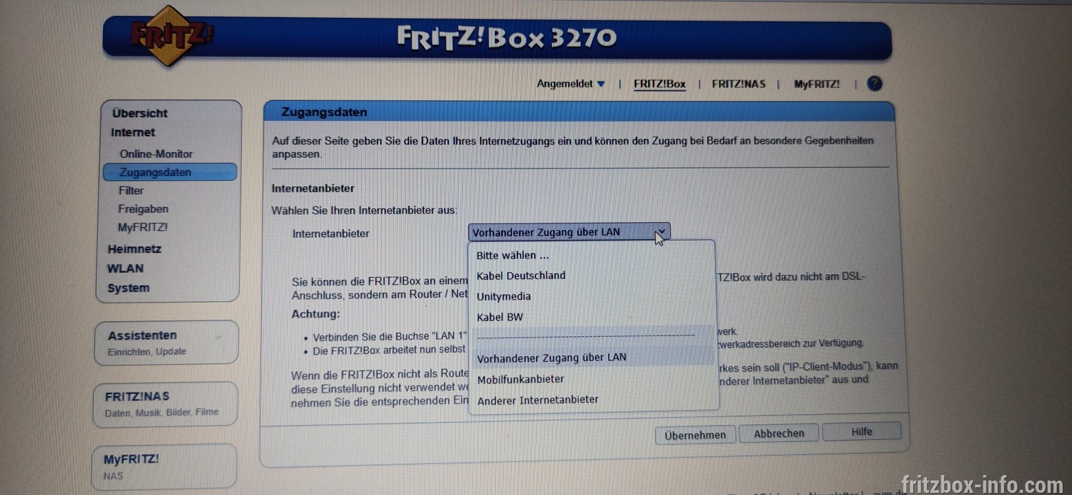

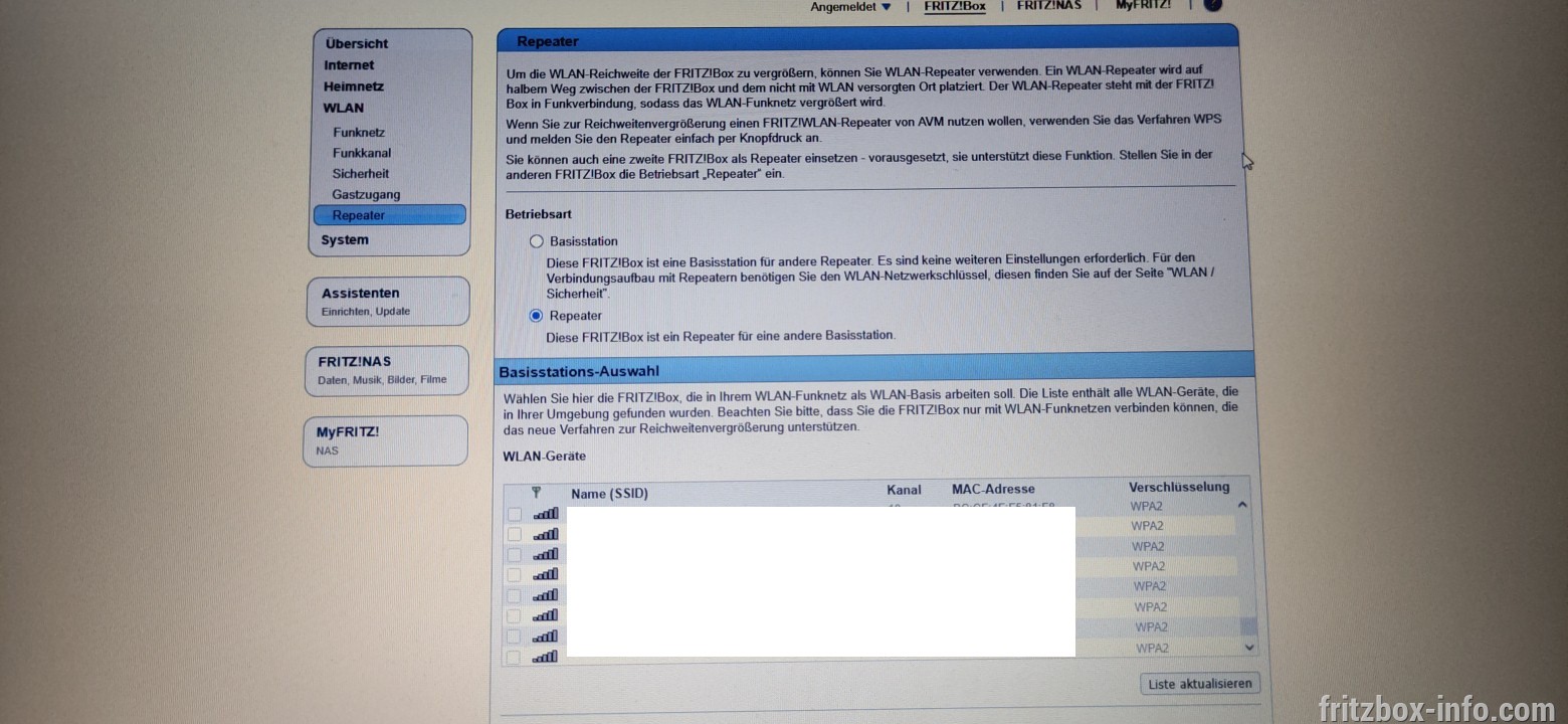

Bei der FB 3270 sieht die Maske anders aus. IP Client gibt es nicht z.B.

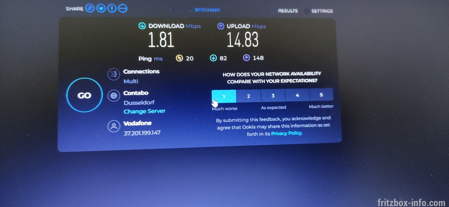

Wenn ich es mit FB4020 per WLAN verbinden habe ich nur 1,81 MBit/s.
Muss ich bei der FB 3270 Basisstation oder Repeater auswählen?
Wenn ich es mit FB4020 per WLAN verbinden habe ich nur 1,81 MBit/s. Versuchen Sie andere Kanäle und verschieben Sie den Router, wenn möglich.Muss ich bei der FB 3270 Basisstation oder Repeater auswählen? Die Basisstation ist die, die direkt mit dem Internet verbunden ist.

Also am Vodafone Router habe ich mit LAN meine 100Mbit und 50Mbit upload.
Aber wenn ich an der Fritzbox nach dem Powerline Adapter mit LAN oder WLAN messe habe ich schlechte 10-13Mbit an der FB 4020.
An der FB 3270 sehr schlechte 2-5 Mbit.
Ich weiß nicht was ich machen soll.
Woran kann es liegen?
Am Powerline Adapter? oder an den FB Geräten?
Ich habe an den Einstellungen viel probiert, aber nichts hat sich verbessert.
Powerline Adapter sind extrem von der Stromverkabelung abhängig: Sicherungen, Phasen, Mehrfachsteckdosen, lange Leitungen → alles kann Leistung fressen.
Wenn am ersten Adapter (Wohnzimmer) direkt 100 Mbit anliegen, aber schon am zweiten Adapter kaum noch Durchsatz, liegt das Problem fast sicher bei Powerline.
Dass die 4020 mehr schafft als die 3270 passt ins Bild: die alte 3270 (ca. 2008/09) hat nur Fast-Ethernet (100 Mbit LAN) und WLAN-n 2,4 GHz → die bremst sowieso massiv.
Die 4020 ist auch eher ein Einstiegsgerät und kann Powerline nicht „retten“.
Adapter umstecken
Nicht in Mehrfachstecker, sondern direkt in die Wanddose.
Teste verschiedene Steckdosen im selben Raum.
Prüfe, ob beide Adapter in derselben Sicherungsgruppe/Phase hängen.
Powerline-Software nutzen
Viele TP-Link/Devolo-Adapter haben eine Verwaltungssoftware oder App → die zeigt die Verbindungsrate zwischen den Adaptern. Wenn da z. B. nur „20 Mbit/s“ steht, weißt du warum.
Powerline nur als Notlösung nutzen. Wenn möglich: Zieh ein richtiges LAN-Kabel in den Keller / die 1. Etage → stabil & volle Geschwindigkeit.
Wenn Kabel gar nicht geht:
WLAN-Mesh-Repeater von AVM (z. B. 1200 AX, 3000 AX) nutzen → die holen mehr aus der Vodafone-Box raus als alte Router.
Oder besser: direkt eine moderne FritzBox als Mesh-Master (7590 AX o. 7530 AX) und nur noch Fritz-Repeater als Mesh-Slaves.
Meine Vermutung: Der Powerline-Link bricht massiv ein. Deine FritzBoxen sind nicht optimal, aber das Grundproblem liegt schon beim Stromnetz.
sisqonrw
Fritzie du hast vollkommen recht. Ich bin deiner Meinung, dass der Powerline Adapter das abbremst.
3 Meterweiter weg im Wohnzimmer habe ich den Powerline Adapter von der 1. Etage eingesteckt. Da hatte 50 Mbit/s. Hier gab es schon 50 Mbit/s Verlust.
Leider geht Kabel nicht.
Mesh könnte ich mal probieren. Der 4020 hat eine Mesh Funktion. Aber so richtig habe ich das nicht verstanden was Mesh ist.
Im Keller die 1-2 Mbit/s über die 3270 ist für den tibber strom adaper ok.
Vielleicht finde ich in der Familie noch eine Fritzbox die auch eine Mesh Funktion hat.
Es sind auch 44 Geräte verbunden. Ist auch nicht wenig. Das bremst bestimmt auch die Geschwindig keit.
