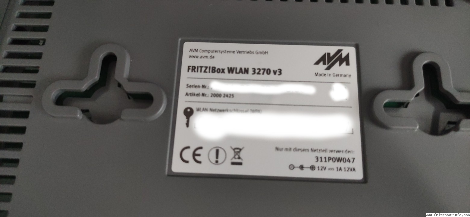

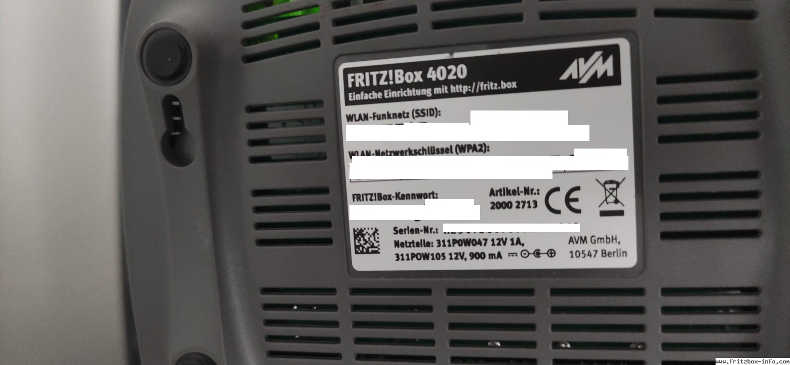

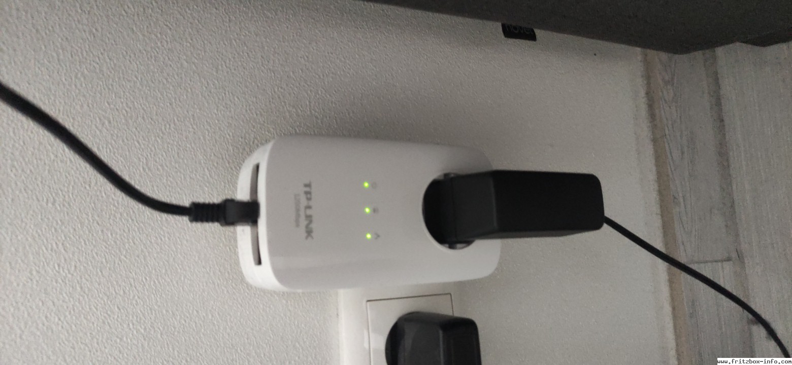

Hallo, wir wohnen in einen Reihenhaus mit Keller, Erdgeschoß, 1. Etage und Dachgeschoss. Wir haben den Internetanschluss bei Vodafone. Der Tarif ist der Kabel 100MBit Tarif. Wir haben den Standard Kabelmodem/Router von denen. Der Empfang mit dem ist im Keller und Dachgeschoß nicht so gut. Deshalb habe ich folgende Fritzbox Geräte. 3270 v3 (der kann 5Ghz) und 4020 JE. Die Vodafone Hauptdose ist im Wohnzimmer. Dann habe ich TP-Link Steckdosen Gerät dort. Das Gegenstück ist im Gästezimmer (1. Etage). Ich habe sehr viele Wifi Geräte. Viele Endgeräte, LEDs, Shellys, etc. Wie würdet Ihr die Geräte am besten anordnen? Und vorallem wie würdet Ihr die Fritzboxgeräte einstellen? Und wie würdet Ihr die Kabel verbinden/einstecken. Ich würde gerne ein Fritzbox Gerät in den Keller stellen und einen in die 1. Etage. Anbei Fotos von den Geräten. Ich weiß nicht was ich beim Internetzugang jeweils auswählen soll.

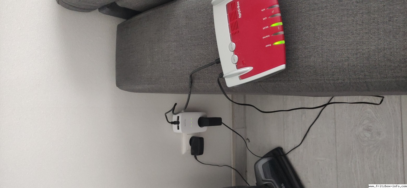

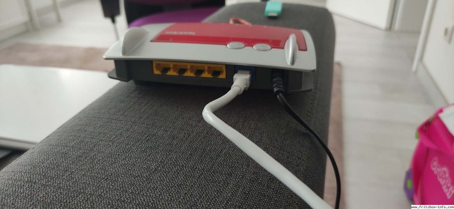

ein Foto habe ich noch.
sisqonrw hat folgendes angehängt, Bild:

Stecke ich den LAN Kabel bei der FB 3270 in LAN 1 oder ist es egal? Stecke ich den LAN Kabel bei der FB 4020 in den blauen LAN Anschluss oder LAN1? Das müsste ich noch wissen. Bearbeitet von sisqonrw am 17-08-2025 21:59 |

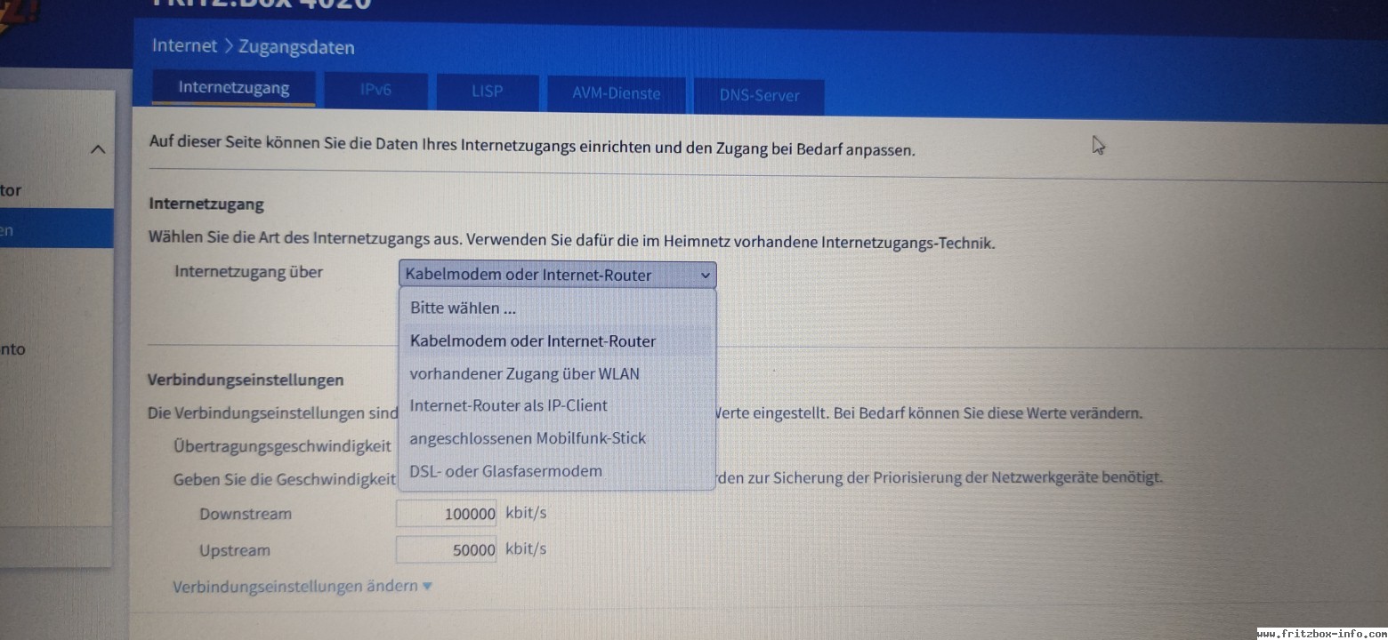

Veröffentlicht am 17-08-2025 21:56
20-50 Beiträge ![]() » Germany Beiträge: 45 Trat bei: 17.08.25 |
Was muss ich hier https://www.fritzbox-info.com/forum/attachments/img_20250802_112717.jpg beim 4020 und 3270 auswählen? Beim 3270 Internet Router als IP-Client? und beim 4020 vorhandener Zugang über WLAN? Dann könnte ich alles mal in Angriff nehmen. |

Veröffentlicht am 19-08-2025 13:49
Stecke ich den LAN Kabel bei der FB 3270 in LAN 1 oder ist es egal? Stecke ich den LAN Kabel bei der FB 4020 in den blauen LAN Anschluss oder LAN1? Das müsste ich noch wissen. Versuch erstmal den WAN Anschluss, und danach den LAN 1. Was muss ich hier https://www.fritzbox-info.com/forum/attachments/img_20250802_112717.jpg beim 4020 und 3270 auswählen? Beim 3270 Internet Router als IP-Client? <-- Stimmt.und beim 4020 vorhandener Zugang über WLAN? <-- Stimmt.Dann könnte ich alles mal in Angriff nehmen.In meiner Freizeit versuche ich so gut ich kann zu helfen. Geduld ist eine Tugend. 🙏
