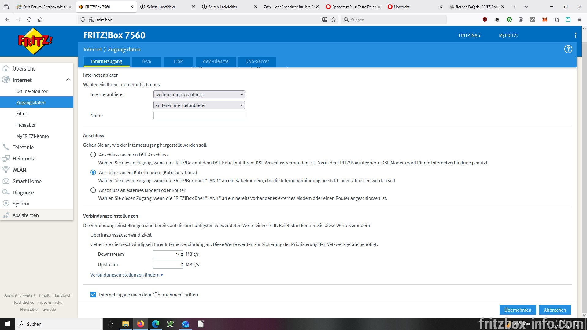

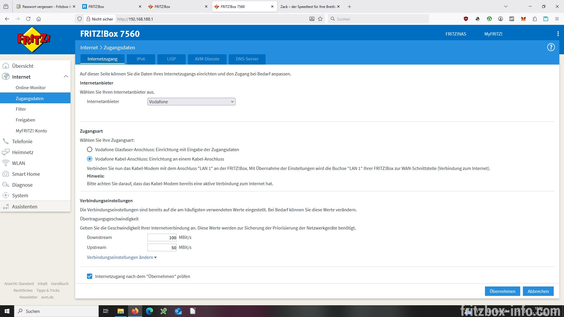

sisqonrw hat folgendes angehängt, Bilder:

7560-1 (Mesh-Master) mit Vodafone – Richtige Einstellung?
Da du schreibst, dass der 7560-1 über LAN mit einem Kabelmodem verbunden ist, hättest du nicht „Vodafone“, sondern tatsächlich „Vorhandener Zugang über LAN“ wählen sollen.
Der Grund:
„Vodafone“ ist nur für DSL-Anschlüsse, bei denen die 7560 die Einwahl (PPPoE) selbst macht.
Bei einem Kabelmodem bekommt die 7560 die IP automatisch per DHCP über LAN 1.
Deshalb brauchst du:
Internet → Zugangsdaten → Vorhandener Zugang über LAN.
Verbindungskabel: LAN 1-Port der 7560-1 → Kabelmodem.
Wenn das aktuell trotzdem funktioniert, dann deshalb, weil Vodafone dir evtl. eine öffentliche IP über DHCP gibt – aber korrekt ist die Einstellung
„Vorhandener Zugang über LAN“.
Tipp: Wenn du das änderst, anschließend kurz trennen und wieder verbinden, damit die IP neu bezogen wird.

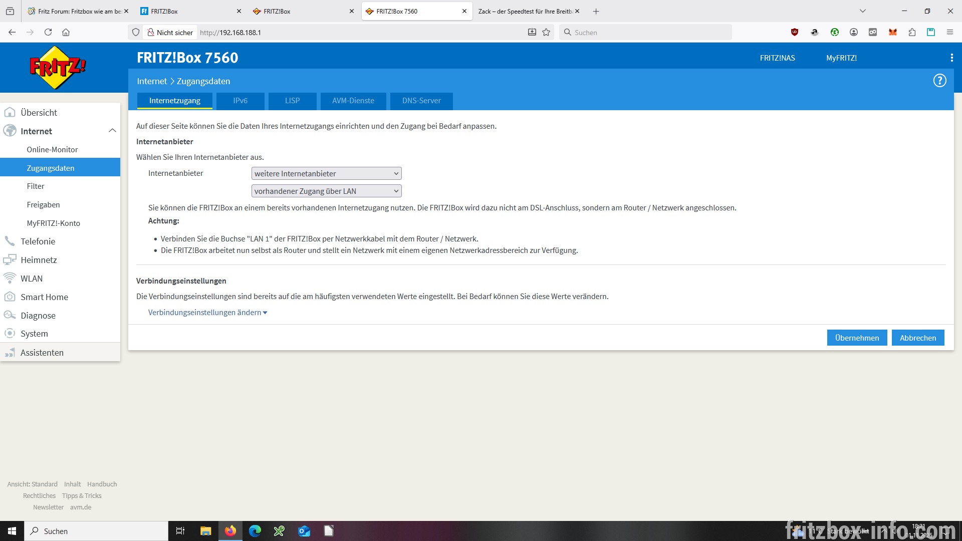

sisqonrw
Habe es jetzt so gemacht wie du gesagt hast. Kein Vodafone mehr. Siehe Screenshot. Habe vorhandenen Zugang über LAN gemacht beim 7560-1.
Hatte es auch wie dein Beispiel auch hingestellt.

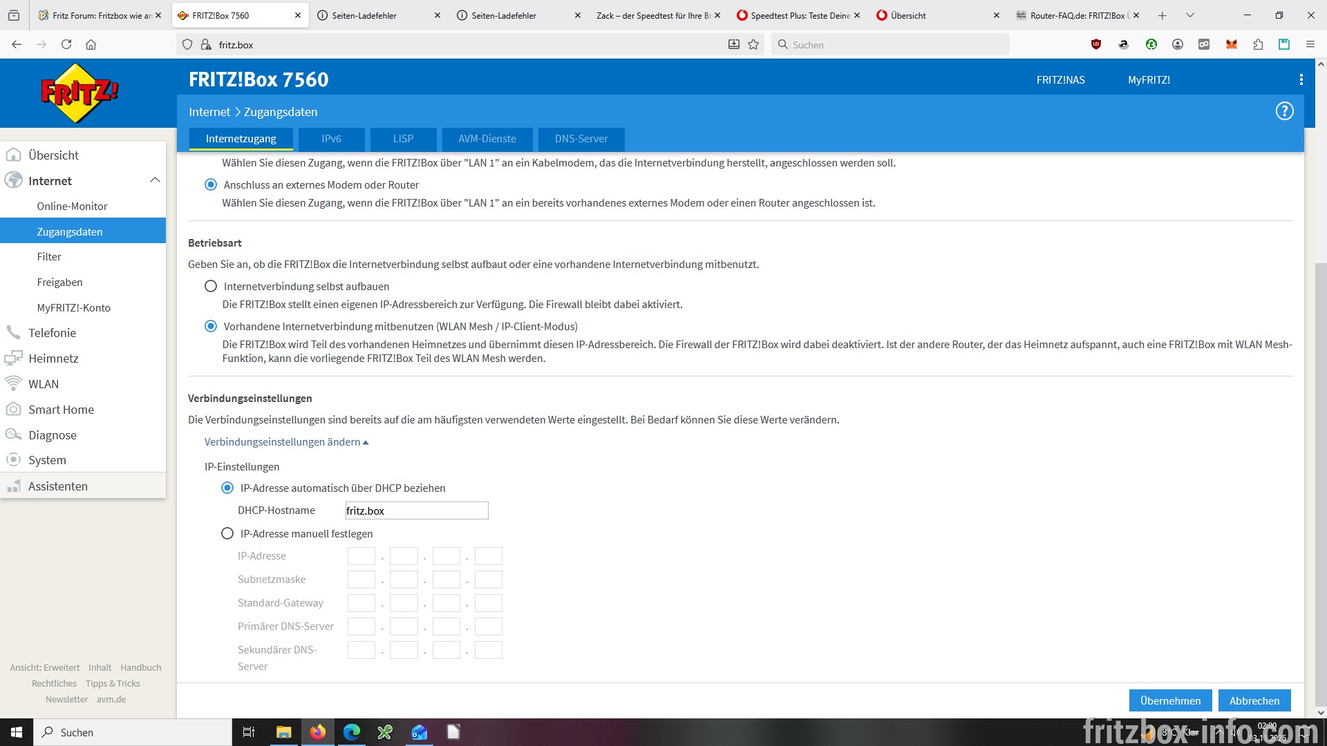

sisqonrw hat folgendes angehängt, Bild:
Bearbeitet von sisqonrw am 02-11-2025 21:15

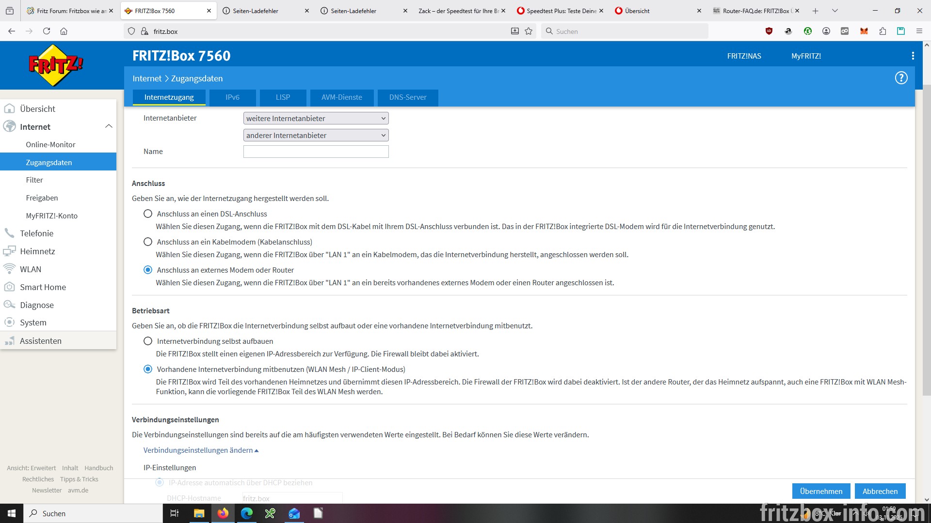

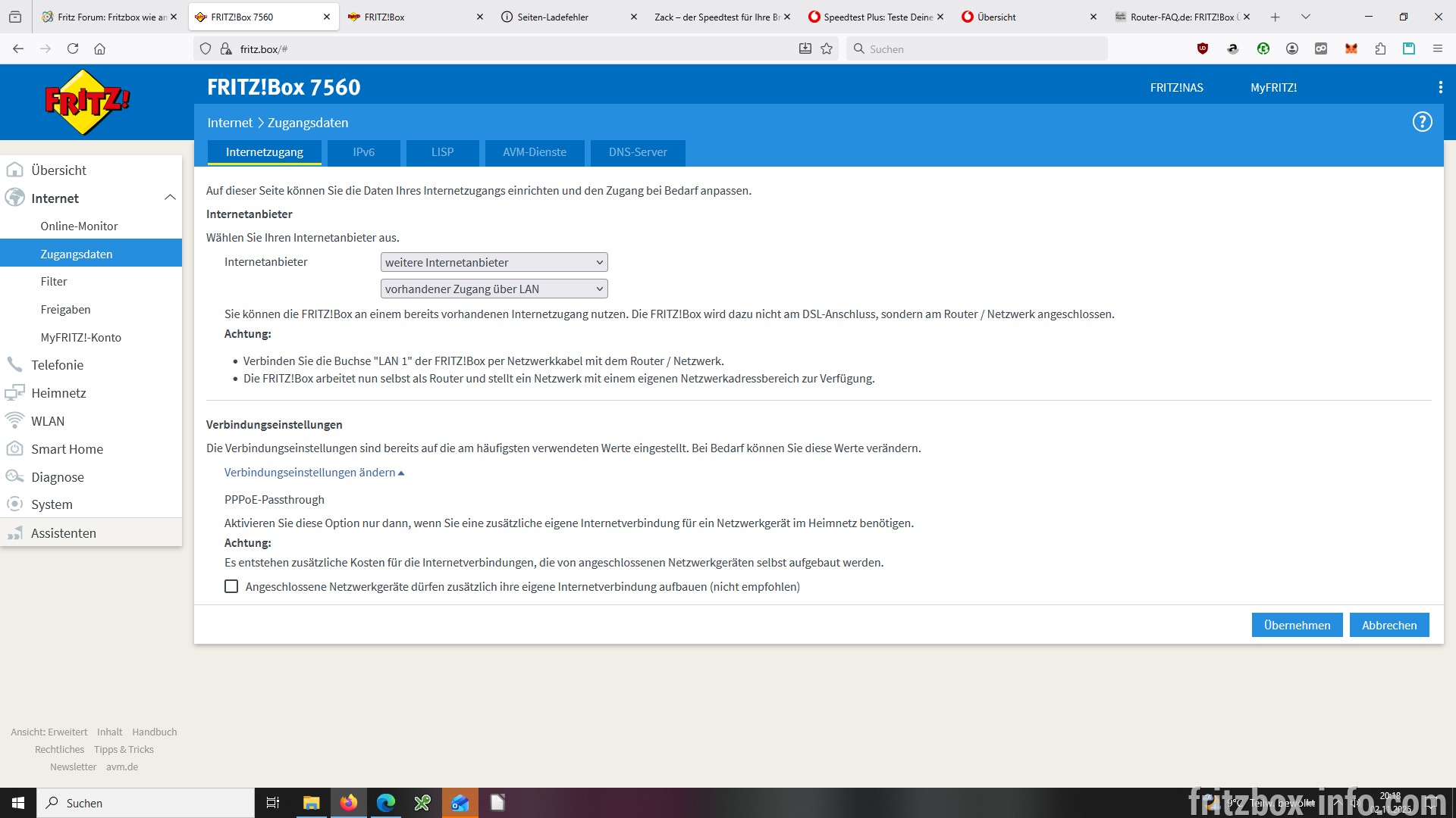

sisqonrw
Ich habe was unter Zugangsdaten gefunden. Siehe Screenshot.
soll ich Anschluss an externes Modem oder Router und
Vorhandene Internetverbindung mitbenutzen (WLAN Mesh / IP-Client-Modus) auswählen?
Soll unter DHCP-Hostname fritz.box stehen bleiben?
