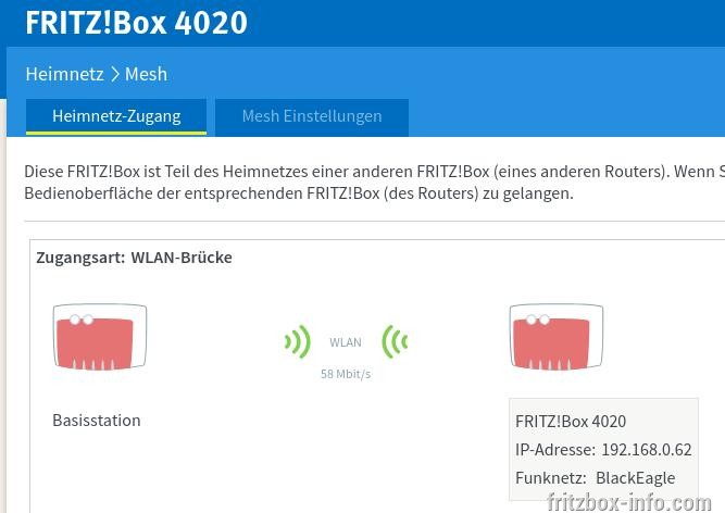

sisqonrw
Hi.
wie kann ich den 7560-2 mit dem 4020 manuell verbinden?
Verbinden die sich nicht automatisch miteinander?
sisqonrw

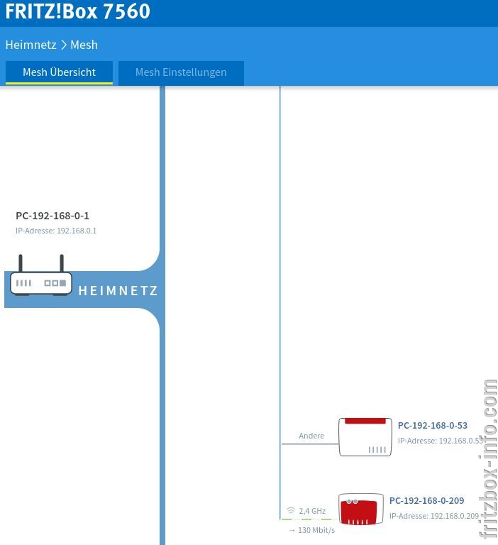

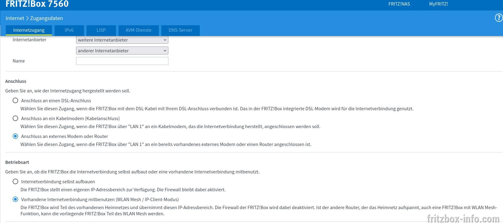

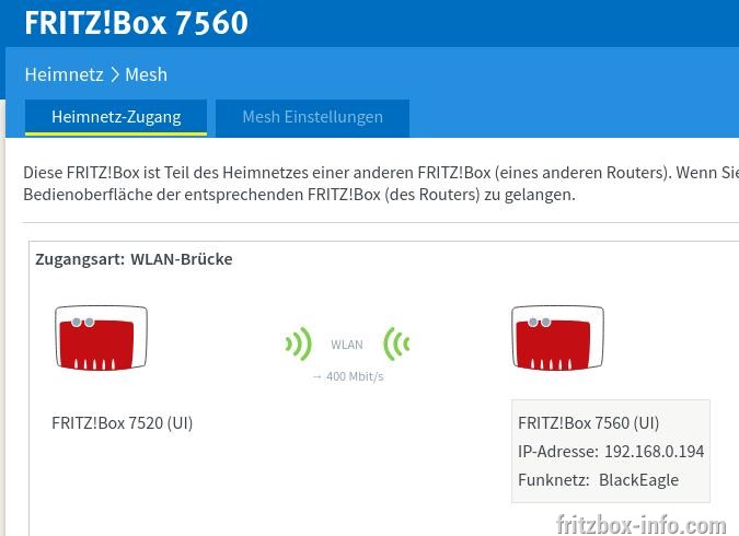

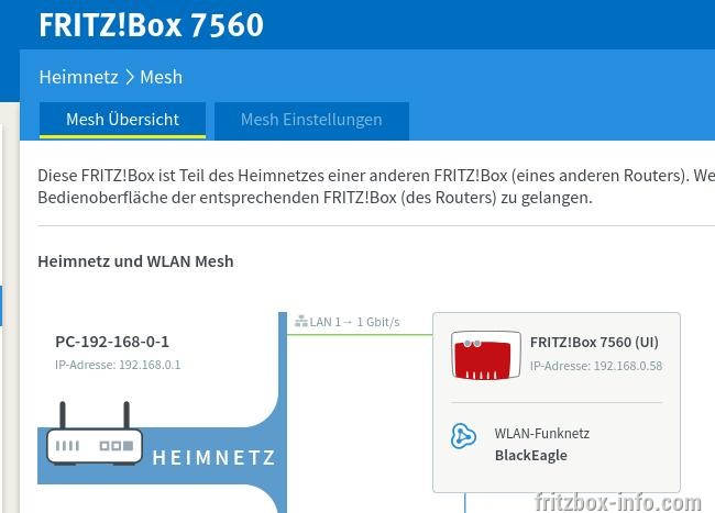

OK ich habe über die MAC Adresse gefunde wer der nächste FB ist und damit verbunden.
Anbei ein paar Screenshots. Man sieht wer mit wem verbunden ist welche Geschwindigkeit und Ghz.
Ist das jetzt alles Mesh? Vorher hatten die alle FB Geräte ein Mesh Symbol. Jetzt nicht mehr. Das Symbol ist nur bei WLAN-Funknetz zu sehen, seid dem ich IP-Client ausgewählt habe.

Ja, so funktioniert es gut. In der Tat ist nicht alles Mesh, aber aufgrund der WLAN-Brücke haben Sie Ihre Reichweite erhöht und Optimalisiert.
