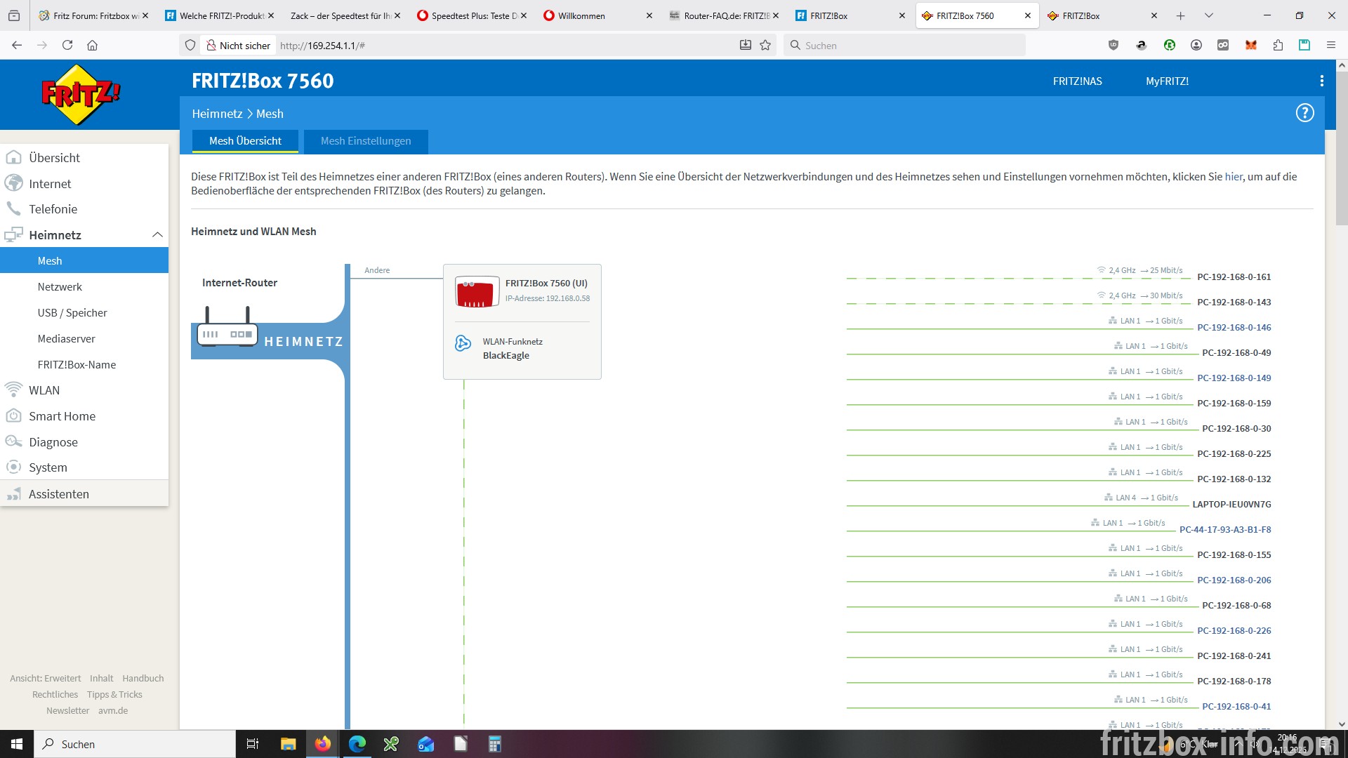

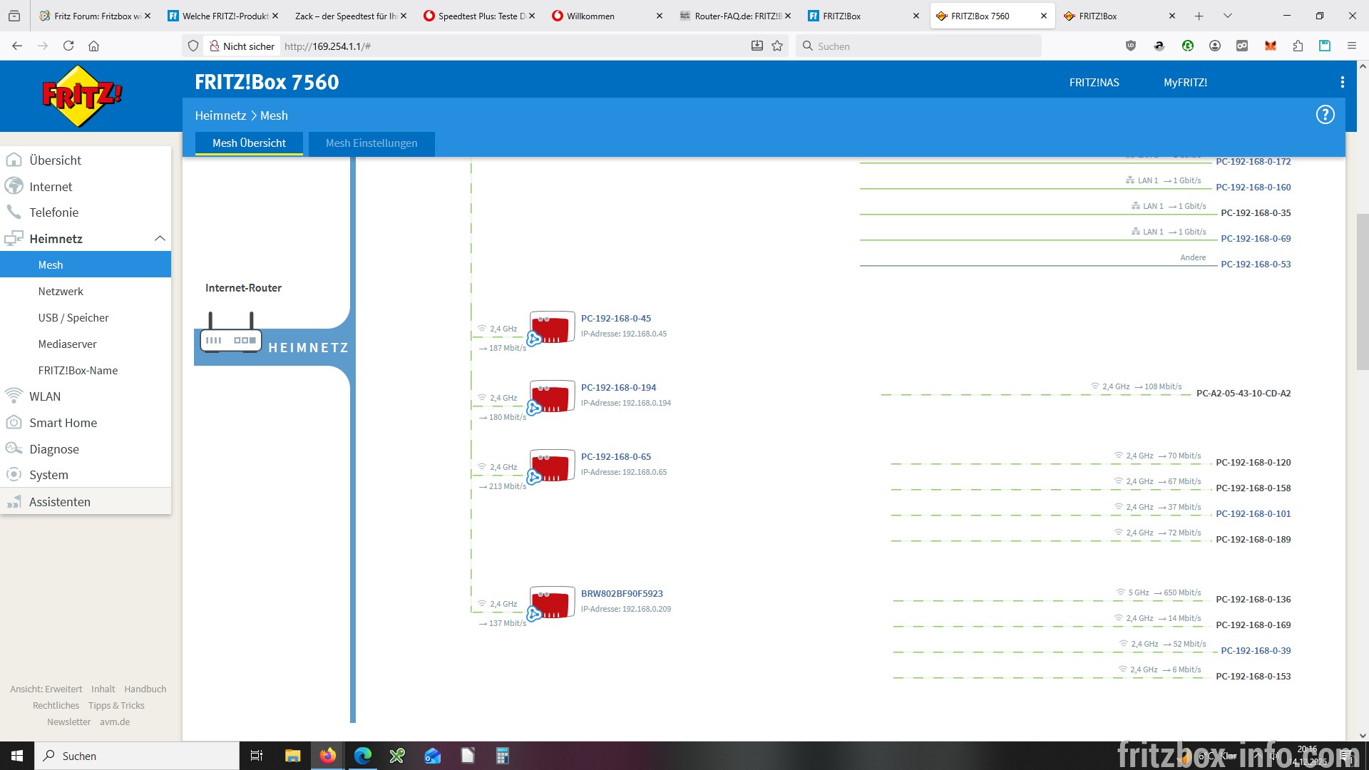

Habe ich jetzt gemacht. Alle haben jetzt direkt neben dem 7560-1 das Mesh Symbol. Siehe Anhang. Habe jetzt auch neuerdings auf die Fritzbox 3490. Ich platziere die Mesh Repeater jetzt in den Räumen. Ich hoffe es klappt. Ist der 3490 stärker und besser? Macht mir so den anschein. Wo kann ich welchen Mesh Repeater platzieren jetzt? Der 3490 ist gerade im Gästezimmer. Unter dem Büro im Dachgeschoss. Stelle fest, dass der sich nicht mit dem Mesh Repeater 7520 verbindet, der nur 3 Meter weiter weg ist (Kinderzimmer). Der 3490 verbindet sich mit dem 7560-1 im Wohnzimmer. Deswegen können sich 7560-2 oder 4020 im Büro mit keinem Mesh-Repeater verbinden. Ich hatte gehofft und gedacht, dass die Mesh Repeater sich mit dem nächsten Mesh Repeater sich verbinden. Danke

Hat diese 3490 die neueste/letzte Firmware?
