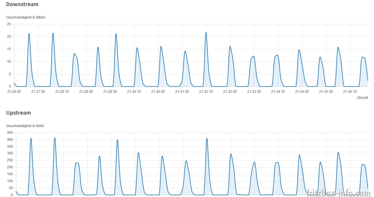

ich habe ein ziemlich nerviges Problem.
TV mit Fire TV Stick.
Der Stick geht mit LAN-Adapter in ein Hub.
Egal welches Format ... HD, HD+ FHD, SD ... völlig egal.
Der Hub zeigt die LED in Grün blinkend.
Dieser Hub geht direkt in die 6591 an den Lan Anschluss.
Lan Kabel Cat.7
Ich habe einen 1GB Anschluß von Vodafone.
Ich bin da schon Monate mit beschäftigt und weiss nicht wirklich wo ich da suchen soll.
Welche Infos benötigt ihr noch um dem Problem auf die Schliche zu kommen ??
Ich habe mal ein Screenshot aus der Fritzbox angehangen die den Stream anzeigt.
Am Speed scheint es da nicht drann zu liegen.
Grüße

DrPie
Ja,im Grunde ist es egal.
Ich hatte auch schon ein Netzwerkkabel vom Stick direkt zur Fritzbox gelegt.
Aber geändert hat sich das nicht.
Ich denke das hier vielleicht eine Einstellung in der FB geändert werden muss.
Vielleicht vielleicht vielleicht.

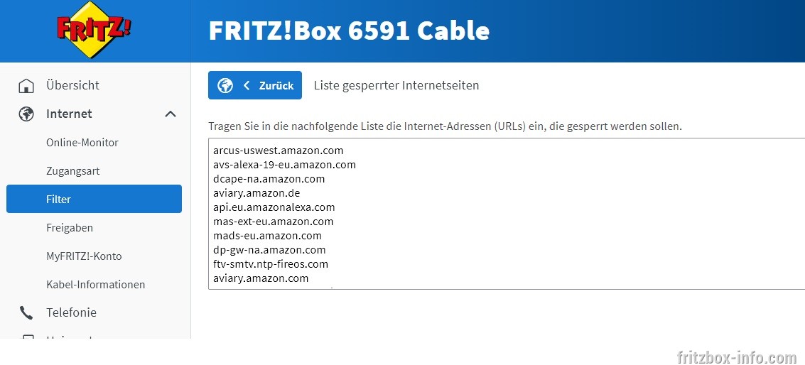

DrPie
Moin
muss die Blockliste in die Fritzbox eingetragen werden oder im FireTV Stick ?
Grüße
DrPie hat folgendes angehängt, Bild:
HelmutH
Hi,
in der Fritz!Box in der Blocklist,
Internet -> Filter -> Listen - Gesperrte Internetseiten.
Keine Ahnung ob es was bringt, es ist immerhin eine Möglichkeit.

DrPie
Ich hatte mal alle Adressen die in der zip standen in die FB eingetragen.
Dann hatte ich keine Aussetzer mehr...für genau 2 Tage.
Aktuell sind die Aussezter wieder schlimm..manchmal aller 4 Sekunden, manchmal aller 11 Sekunden ... das ist sehr unterschiedlich.
