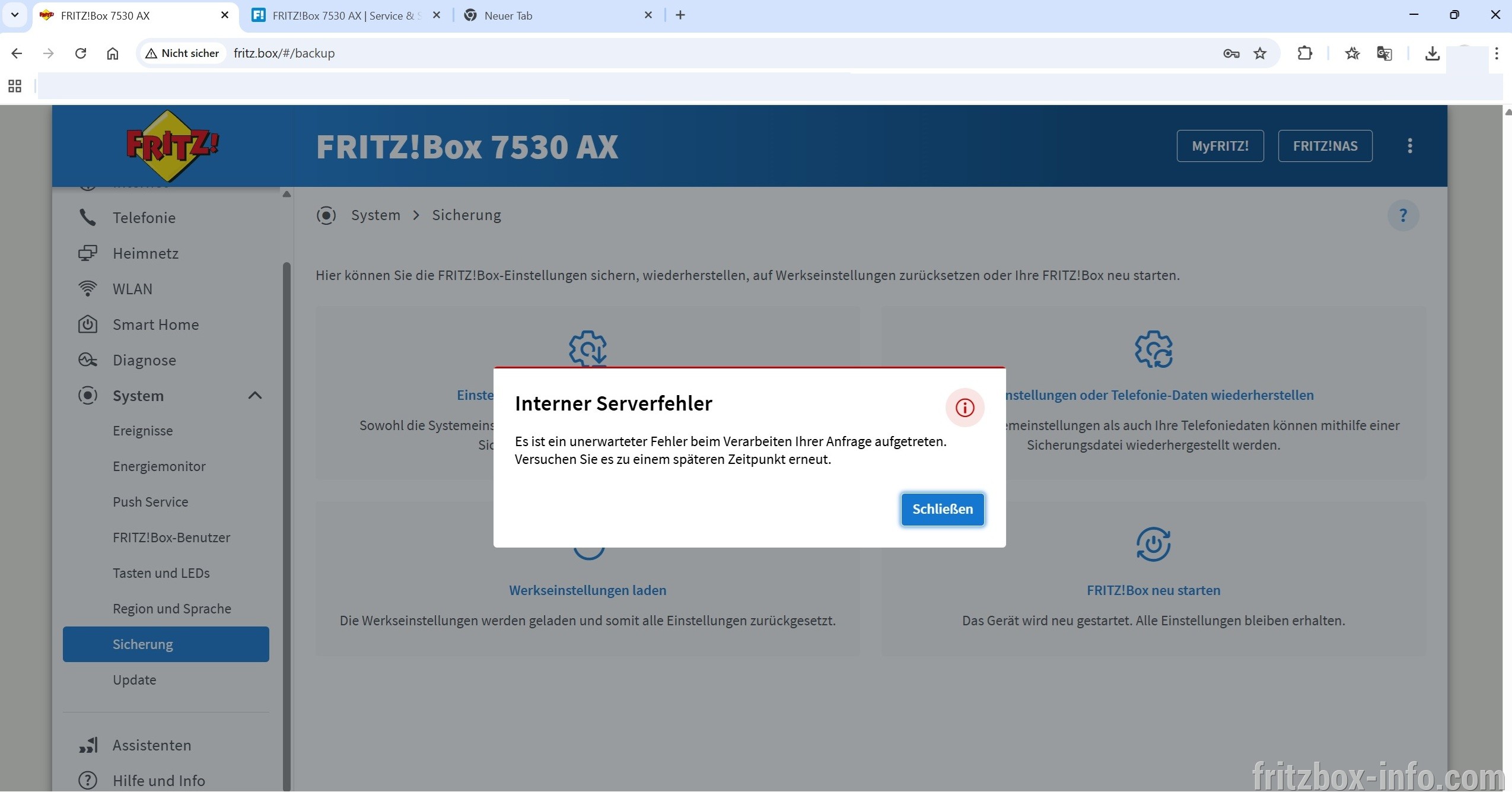

Servus, Ich wollte mal nach einem Jahr mal wieder eine Sicherung von meiner Fritz!Box 7530 AX machen. Habe mich normal über die Weböberfläche eingeloggt . Ich bin über die Reiter denn zu den Sicherung gelangt dann habe ich dieses mit Passwort eingeben dann kam die Fehlermeldung INTERNER SERVERFEHLER Es ist ein unerwarter Fehler beim Verarbeiten Iher Anfrage aufgetreten. Versuchen Sie es zu einem späteren Zeitpunkt erneut. SIEHE ANHANG BILD Was denn noch als Fehler zusätzlich aufgetreten ist das ich nicht mehr über die Weböberfläche mit dem Passwort auf die Fritz!Box 7530AX gelangt bin und die Fehlermeldung kam das es Falsche Passwort wäre. Bis her die jetztige lösung BOX auf Werkseinbstellungen zurück setzten was aber jedesmal wenn was anderes sein sollte etwas bescheiden ist da ich die Komplette Box alles neu einstellen und hinzufügen muss. wer hat schon dieses Problem gehabt und kennt da eine Lösung Fritz!Box 7530AX FRITZ!OS FRITZ!OS 8.20 Das FRITZ!OS ist aktuell. FRITZ!Box sucht periodisch nach Updates. Stufe III: Über neue FRITZ!OS-Versionen informieren und neue Versionen automatisch installieren. (Empfohlen)

Das ist ein bekannter Bug in FRITZ!OS 8.20, speziell bei der Sicherung / Benutzerverwaltung – und dein Verhalten passt exakt dazu. Kombination aus: „Interner Serverfehler“ bei System → Sicherung danach plötzlich „falsches Passwort“, obwohl es korrekt ist = interne Konfigurationsdatenbank der Box ist inkonsistent. Kurz gesagt: Die Weboberfläche lebt noch – aber die interne Benutzer-/Security-DB ist kaputt. Verwende den AVM Recovery Tool (besser als normaler Reset) Das ist die professionelle Lösung (und besser als Werkseinstellungen im Menü): https://download.avm.de/fritzbox/fritzbox-7530-ax/ Tool: FRITZ.Box_7530_AX.xx.xx.recover-image.exe Das macht: komplette Firmware neu interne DB neu kein „Alt-Müll“ bleibt erhalten Danach: alles neu einrichten sofort Backup machen In meiner Freizeit versuche ich so gut ich kann zu helfen. Geduld ist eine Tugend. 🙏
