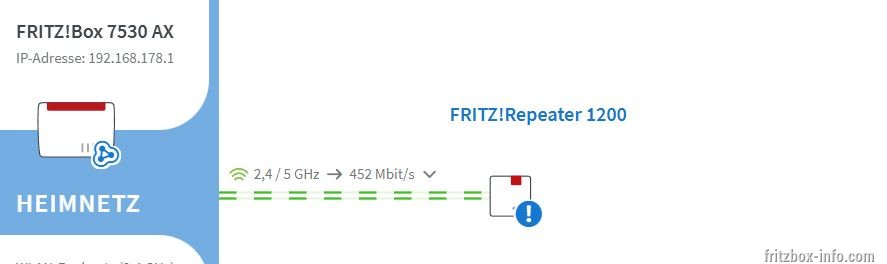

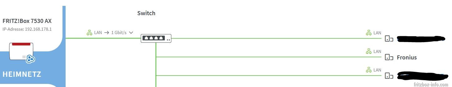

Moin, ich nutze als Master einer 7530 AX und dahinter verschiedene Repeater über einen Switch. In der Übersicht Heimnetz -> Mesh werden mir bis auf ein Gerät alle angezeigt. Ein Repeater 1200 ist als Wlan-Brücke konfiguriert um in der Garage einen LAN-Port bereitzustellen (dahinter hängt ein Wechselrichter). Der Wechselrichter hat über DHCP eine IP bekommen und ich kann ihn auch darüber aufrufen, In der Übersicht Heimnetz -> Mesh der 7530 AX ist dieser WR aber das eine Gerät, das nicht angezeigt wird. Die Anzeige am Repeater 1200. Ein Bild um das zu veranschaulichen habe ich angehängt. Der Name des Wechselrichters tauch in der Übersicht allerdings rein Kabelgebunden direkt an einem Switch auf, allerdings mit falscher IP unter der er nicht erreichbar ist. Wieso kann die Fritzbox das Gerät nicht korrekt darstellen? Sind Darstellungen von Geräten hinter Wlan-Brücken nicht möglich?

Hi, es könnte sein dass das FRITZ!OS 8.20 eine Macke hat. Bzw. es hat einige Macken. Bei meiner 7590 stimmte die Meshanzeige mit 8.20 auch nicht. Du kannst es mit der Laborversion probieren, bei mir ist dieser Fehler (und noch andere) nicht mehr vorhnden. https://fritz.com/pages/fritz-labor-f...ntwicklung Viele Grüße
Helmut |
