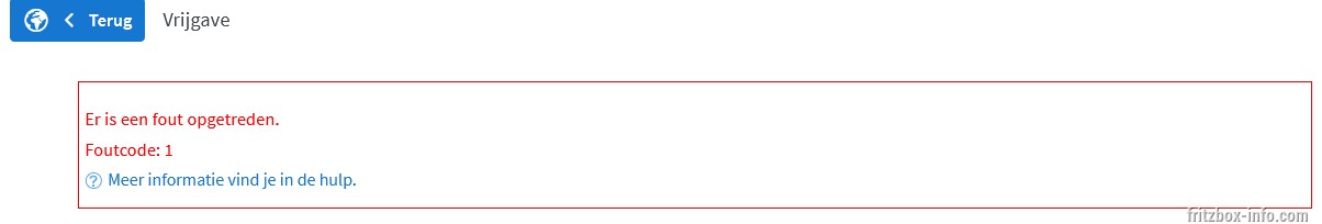

Entschuldige mein Deutch is nicht mehr so gut. Kann aber noch prima lesen.
Kaufte am März ein FRITZ!Box 5690 XGS. Beim portforwarding und AVM-klingelton bekomme ich eine rote Foutcode: 1. Sogar AVM kann nicht die rote Foutcode: 1 beheben.
Wemm bekomt auch eine rote Foutcode: 1? mit die FRITZ!Box 5690 XGS?
gensnet hat folgendes angehängt, Bild:

Hallo,
eine direkte Lösung konnte ich nicht finden, es gibt wohl mehrere Ursachen.
- Du versuchst einen Port doppelt freizugeben. Jede Portnummer lässt sich nur 1x Freigeben.
- Portfreigabe löschen.
- Das Gerät zu dem du den Port freigeben willst, von dem Netzwerk trennen.
In der FritzBox unter Heimnetz > Netzwerk das Gerät löschen (Papierkorb rechts).
Die FritzBox vom Stromnetz trennen, drei Minuten warten - dann erst wieder anschließen.
Nachsehen ob das Gerät aus Heimnetz > Netzwerk wirklich raus ist - sonst wiederholen.
Erst wenn das Gerät wirklich raus ist, das Gerät neu verbinden.
Und die Portfreigabe neu einrichten.
Edit: Eine WireGuard-VPN-Verbindung wäre ggf. besser.

Vielen Dank für die Antwort.
Mit dem FRITZ!Box 7590, FRITZ!Box 5530 fiber und FRITZ!Box 5590 fiber bekomme ich keine Fehlmeldung. Nur mit dem FRITZ!Box 5690 XGS. Sogar AVM weiss nicht woher die Fehlmelding kommt und sie suchen danach seit Anfang März dieses Jahres.........
