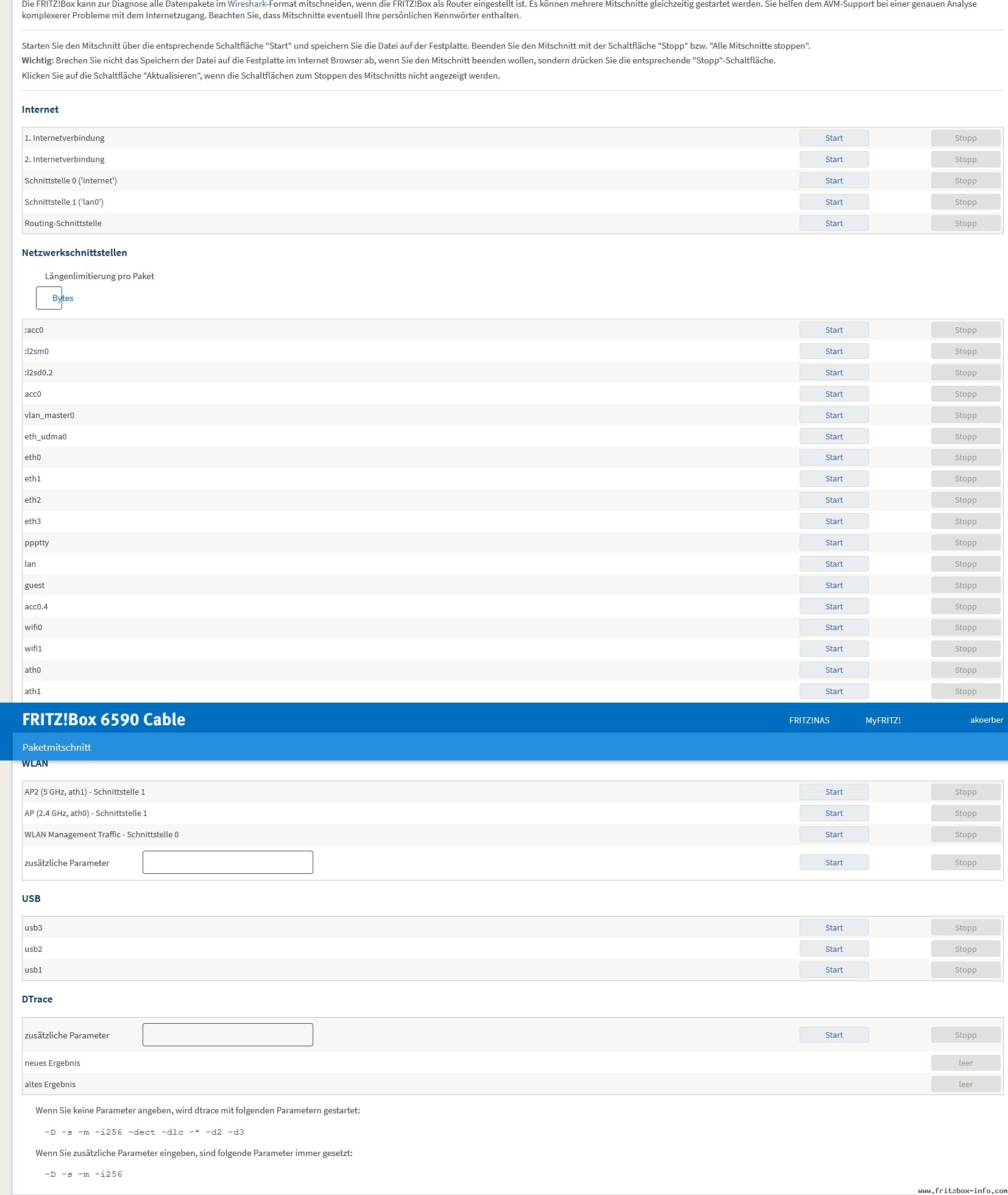

Danke. Wireshark habe ich. Aber das ist unübersichtlich, weil es die einzelnen Pakete auflistet. Ich bräuchte so etwas wie eine kumulierte Darstellung der übertragenen Bytes zwischen meinen internen Geräten - am besten graphisch. Außerdem biete die Fritzbox eine große Menge an mitzuschneidenden Schnittstelle. Aber welche brauche ich wofür?
wrod hat folgendes angehängt, Bild:
