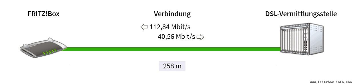

Danke für die Info, das ist erfreulich. Ich habe 258m Entfernung zur Vermittlungsstelle, ist das im Rahmen?
Fritz_Home hat folgendes angehängt, Bild:
