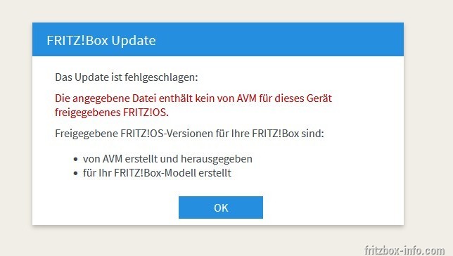

Hallo habe grosse problem mit fritzbox7490 da das version schon der neustern ist, möchte ich z.b 7.29 zurück installieren warum? ich möchte die 7490_06.30.ger_freetz-ng-29509M-8bc17a3a78_20260813-140856.image drauf braten , (kenner wissen schon warum?) kommt diese fehler immer, es wäre nett wenn jemand das weis mir helfen kann
danke in voraus
ps. als netzteil ist ein 2A obwohl in Box steht 2,5 A spielt da eine Rolle?
Franky hat folgendes angehängt, Bild:
Für Freetz-NG gibt es einen anderen Weg
Bei einer 7490 ist der relevante Weg der EVA-Bootloader. Freetz-NG nennt die 7490 ausdrücklich als Gerät der zweiten Generation und empfiehlt dafür tools/push_firmware. Über den Bootloader gibt es keine AVM-Signaturprüfung wie beim normalen Webinterface.
Das bedeutet vereinfacht:
aktuelles originales FRITZ!OS
EVA/Bootloader
Freetz-NG-Image
06.30 + Freetz
Man muss also nicht erst zwingend über das Webinterface auf 7.29 zurück. https://freetz-ng.github.io/freetz-ng/INSTALL/.
Wenn das vorhandene Image tatsächlich für die 7490 gebaut wurde und zu dieser Hardware/Partitionierung passt, kann es über den entsprechenden Freetz-NG-Flashweg eingespielt werden. Dabei sollte man allerdings unbedingt ein passendes Recovery-Image bereithalten. Freetz-NG weist selbst darauf hin, dass bei solchen Experimenten ein passendes Recovery vorhanden sein sollte.
Außerdem besteht die Gefahr, die 7490 abzureißen.
Zum Netzteil
Die 2-A-Angabe würde ich nicht als Ursache dieses Fehlers ansehen.
