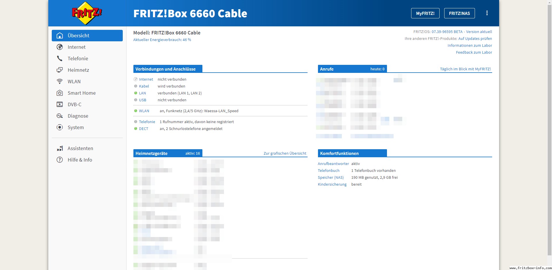

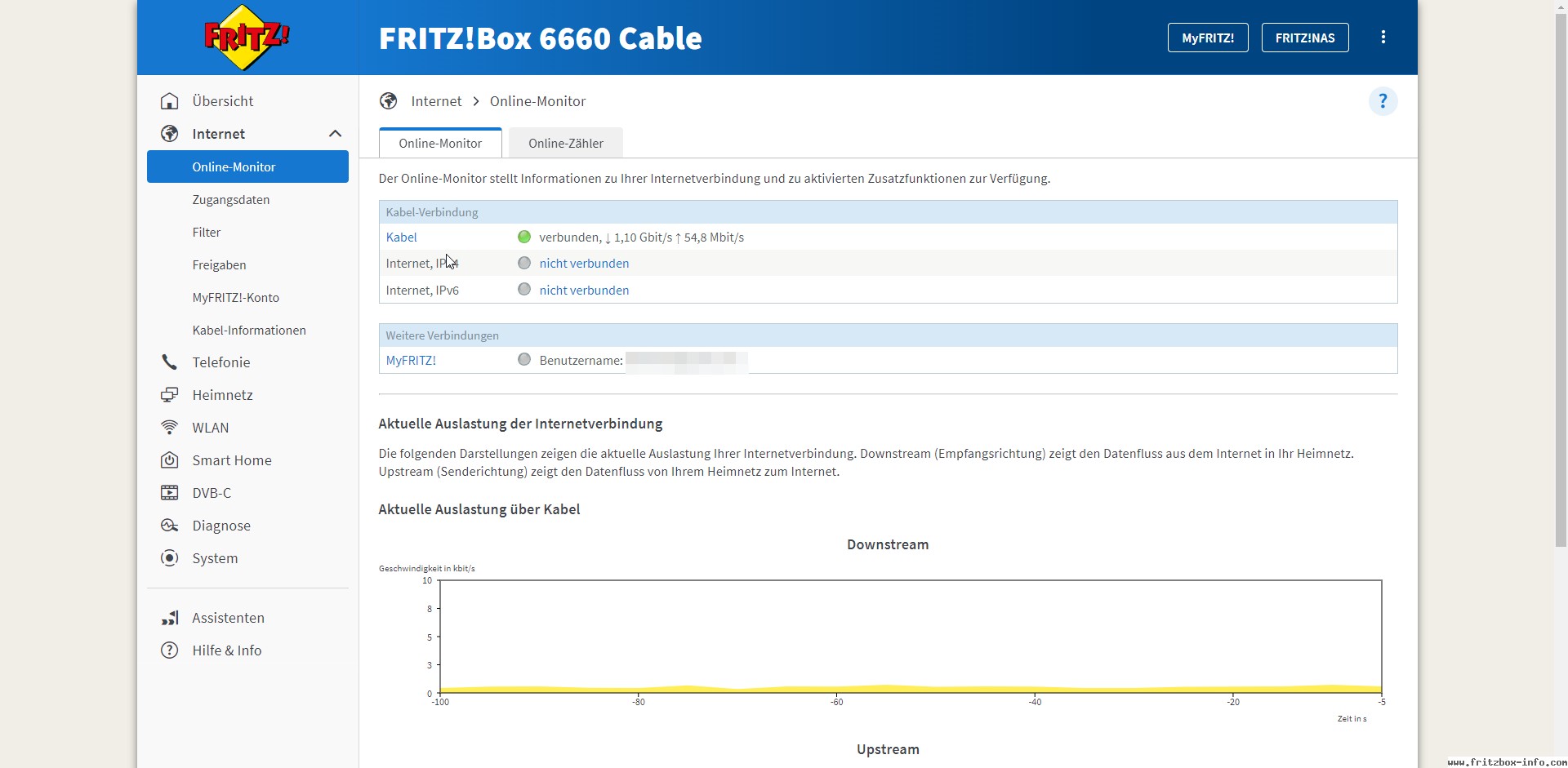

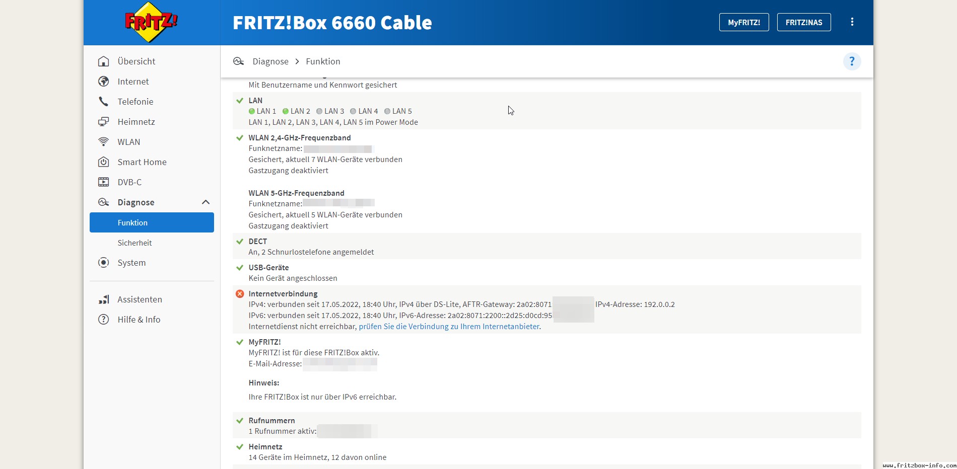

Hallo ![]() Nach Unzähligen Anrufen bei Vodafone und einem Techniker der heute da war um das Problem zu lösen, stehe ich immernoch auf dem schlauch und das Problem ist auch nicht behoben... Worum gehts?: Seit ungefähr 2 Wochen Fängt meine relativ neue FB 6660 an, mit immer öfter fehler zu werfen, sie könne den DNS Server von Vodafone nicht erreichen, oder ab und an auch keine Kabelverbindung aufbauen. Seit letzter Woche ist es sogar so schlimm, dass diese verbindungsabbrüche mit anschließend oft lang andauernden Verbindungsaufbau, so ca. alle 10minuten-2stunden auftreten. In der Regel kann man sagen alle 20minuten ist die Verbindung erstmal für mehrere minuten (oder sogar 10+ minuten) weg und kann nicht aufgebaut werden. Wenn ich die FB komplett neu starte (Netzstecker ziehen, 30sek-1min warten, Netzteil wieder rein) dann registriert sie sich auf anhieb bei Vodafone an den Servern und alles funzt wie wenn nie was währe.... für ~20minuten. Während die FB keine verbindung hat, Blinkt die "Power/Cable"-LED nicht, sondern leuchtet konstant. Sobald ich in der Webansicht dann eine Diagnose laufen lasse "Checkt" sie dann erst, dass keine Verbindung vorhanden ist und Versucht vergebens eine neue aufzubauen. Ich habe mittlerweile alles mir erdenkliche / mögliche ausprobiert und den Vodafone Support auch schon mehr als 30 mal Angerufen, nach störungen etc gefragt und schlussendlich ja auch einen Technicker herbestellen lassen welcher andere Probleme beseitigen konnte, aber anscheinend nicht dieses hier... Ich hoffe ehrlichgesagt, dass irgendjemand hier noch ideen hat, welche ich ausprobieren kann... Wenn alle stricken reißen versuche ich die FB mal umtauschen zu lassen, bzw rede mal direkt mit dem AVM Support. PS: Das Erwähnte bild der diagnose, bzw der ereignisse, hänge ich beim nächsten ausfall an. mommentan schlägt sich der Router aber wacker! PPS: Die FB hatte gerade mal wieder einen 2minuten ausfall, hat sich aber selbst gerafft und keine fehler zu einem nicht erreichen der DNS Server geworfen... Habe dennoch ein paar Screenshots aufnehmen können, die als allgemeine Information dienen. Dort sieht man auch, dass ich gerade das Labor FritzOS nutze... hatte hoffnung, dass es mögliche fehler beseitigt... ohne erfolge (seit 4Tagen) LG

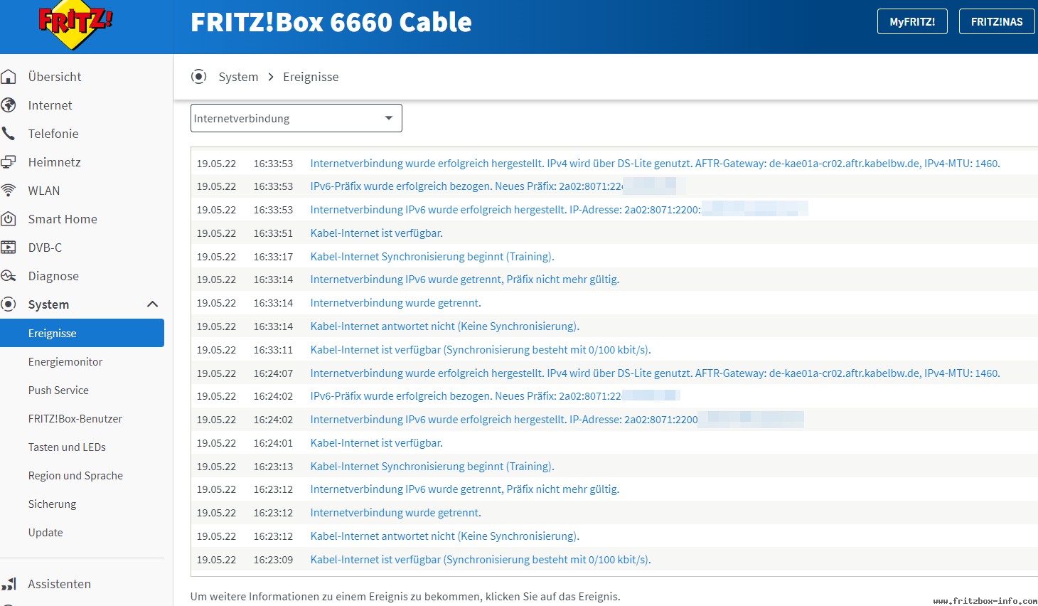

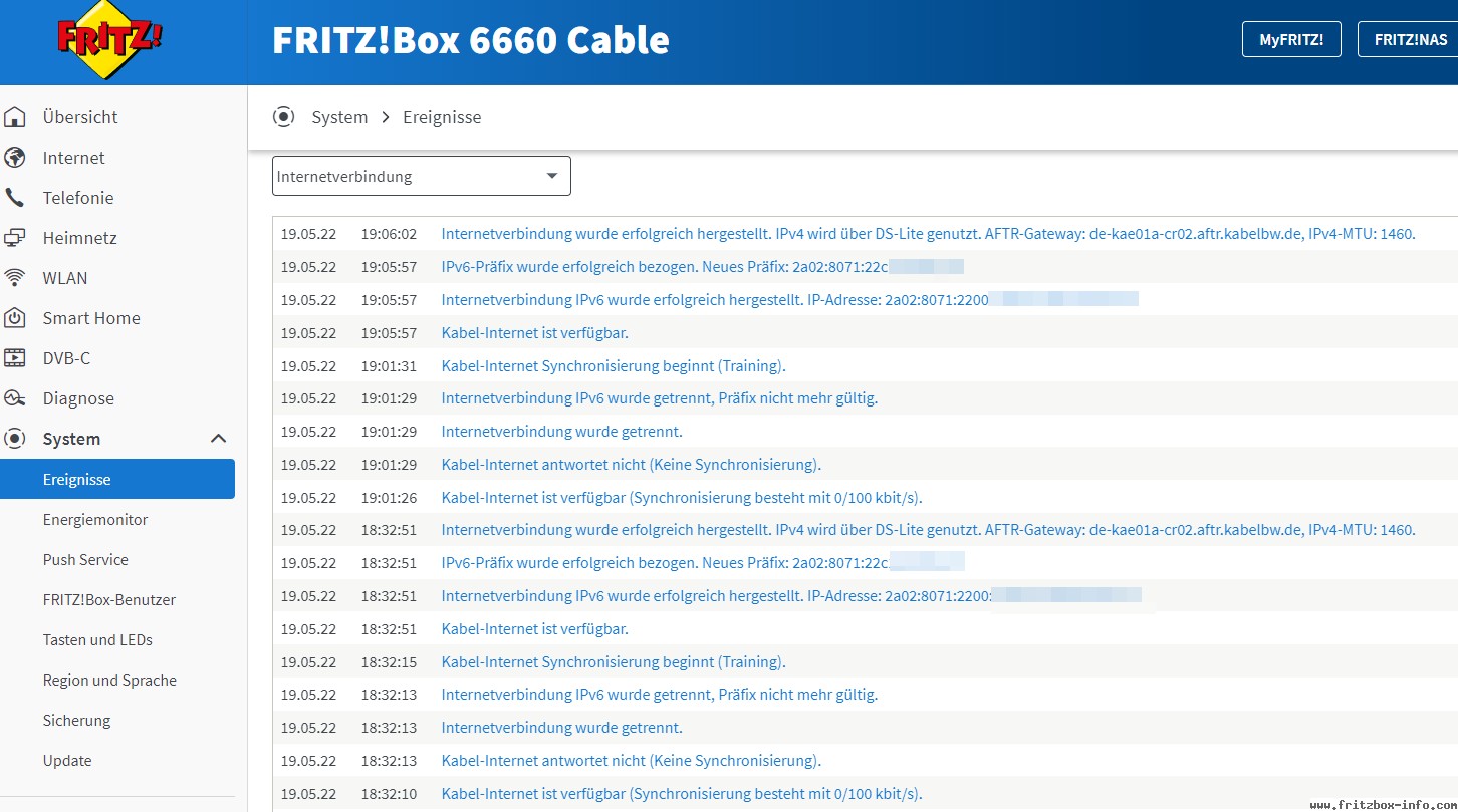

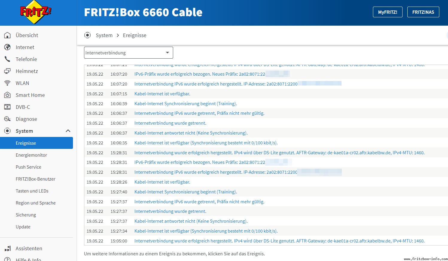

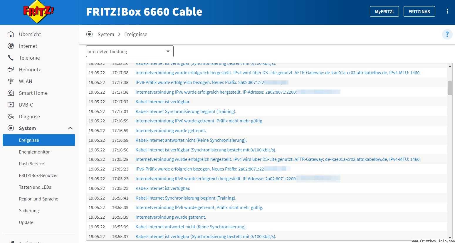

Hier noch ein Paar Log Einträge von Heute, kritische Informationen wie die Endung der IPv6Adresse hab ich verpixelt. Ich hoffe wirklich, dass mir irgendjemand weiterhelfen kann :-/

Zitat sie können den DNS Server von Vodafone nicht erreichen Versuch doch mal andere DNS-Server in FRITZ!Box einzurichten. Anderer-DNS-Server-in-FRITZ- box-equipment/ https://www.quad9.net/de/ https://1.1.1.1/de-DE/dns/ https://www.opendns.com/setupguide/#familyshield Das physische Kabel zum Internet kann möglicherweise irgendwo ein schlechtes Kontakt haben. Aber es scheint mir, dass es vom Techniker gemessen wurde. In meiner Freizeit versuche ich so gut ich kann zu helfen. Geduld ist eine Tugend. 🙏
