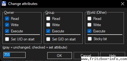

Veröffentlicht am 22-05-2022 12:43
Total Commander ist auch mein Lieblingsdateihandler. Seltsam, dass es damit nicht funktionierte und Filezilla es tat. Zitat (mit Total Commander, über FTP einfach auf einen Ordner mit der Maustaste "Eigenschaften" geklickt). Mit TC zu chmod (zugriffsrechte) sollten Sie so etwas wie das Bild unten sehen.

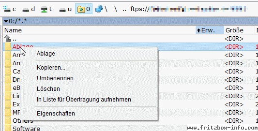

Wie kommt man denn zur Einstellung der Rechte? Auf einen FTP-Ordner mit der rechten Maustaste geklickt erscheint dieses Popup-Menü: (s. Anhang). Klicke ich dann auf Eigenschaften, öffnet sich der Dateibetrachter mit der Darstellung der Rechte wie im zweiten Post dargestellt.
