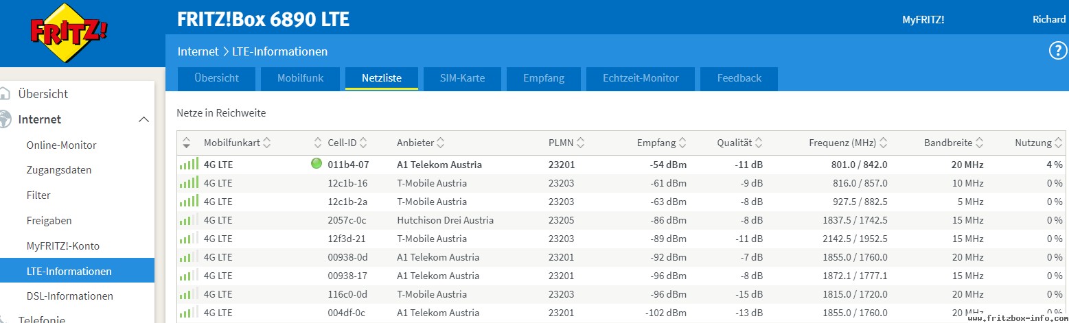

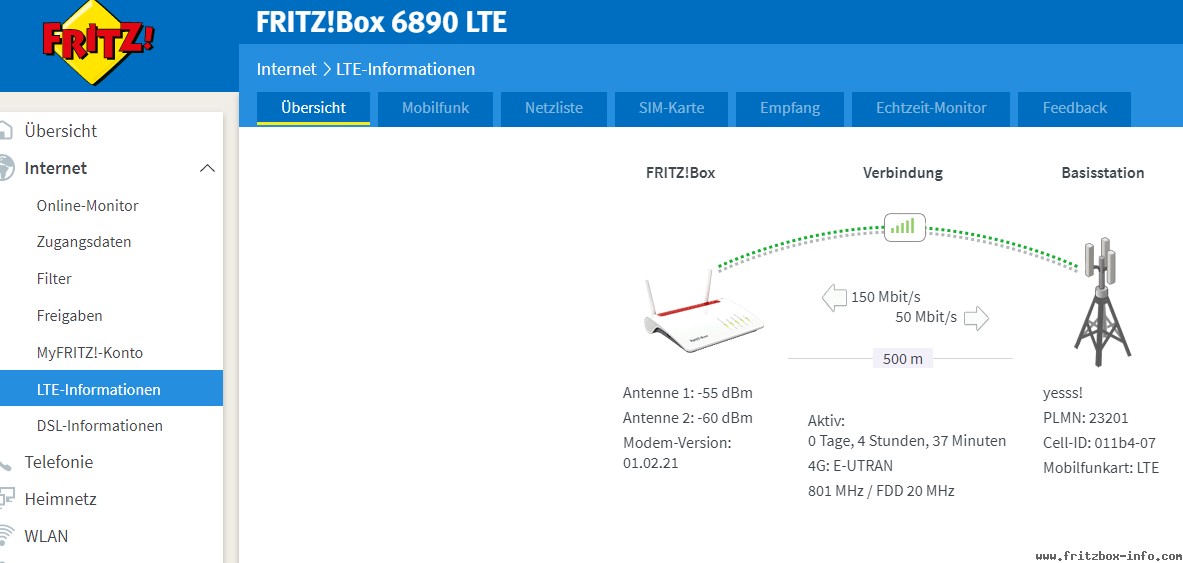

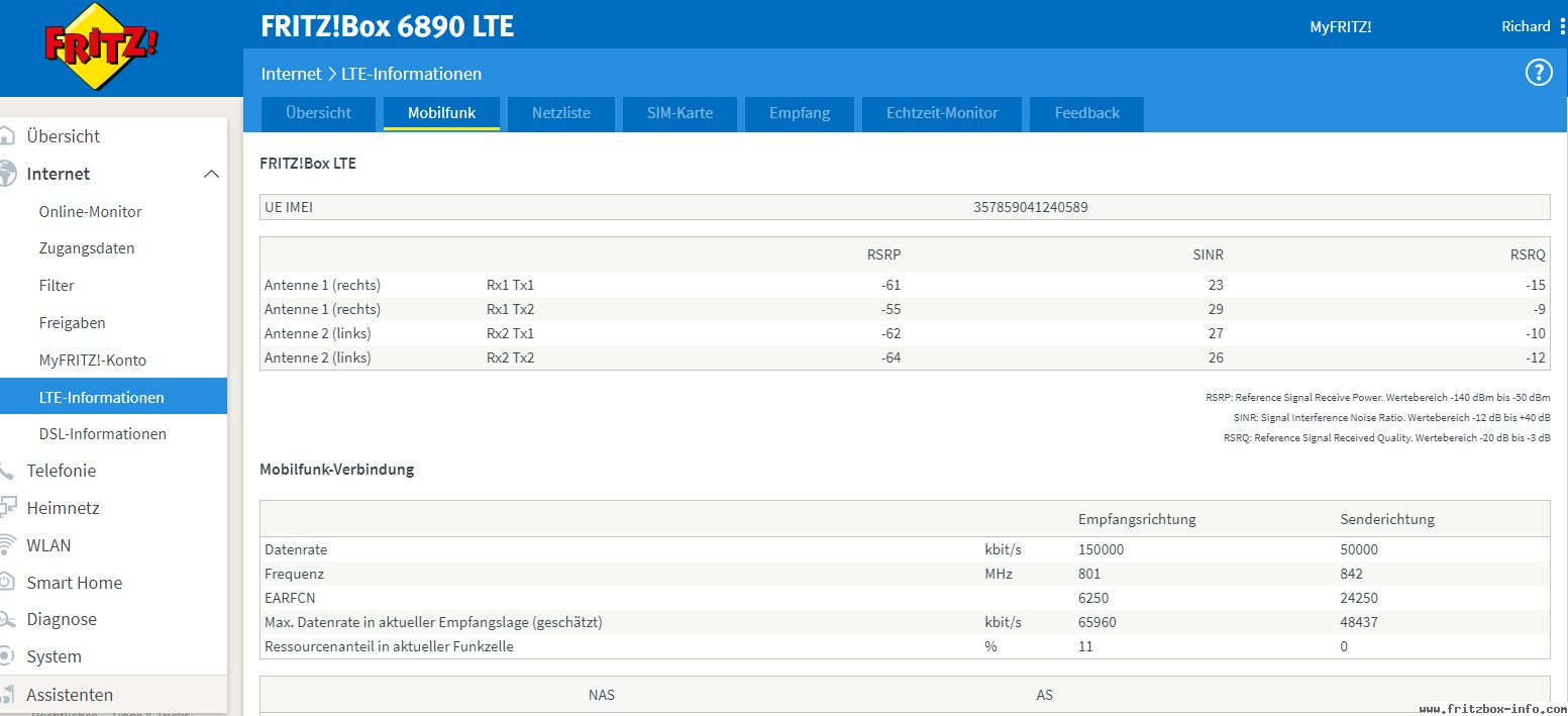

Hallo Gemeinde, ich hatte bisher 3 und einen 150/50 Vertrag, nachdem die Kosten sich mehr als verdoppelt haben und ich nicht willens bin, das zu bezahlen, habe ich mir eine Data Yesss geholt mit 80/40 Bisher waren meine Richtantennen vom Haus auf einen Sender 1,5km entfernt gerichtet und der Speed etwa bei 50-100/10-40 Heute die neue Sim aktiviert, Antennen gedreht auf neuen Sender (A1) der ca. 350m entfernt ist. Das Ergebnis ist nicht sonderlich berauschend, wenn ich diese Speedtest im Web mache, sehr sehr schwanken von 5-60Mbit/s down. Nun meine Fragen an euch, kann ich etwas in der Box einstellen? Ansich habe ich nur die Anzeigen und sehen die Verbindung bzw. die db der Antennen (55/58). was mich etwas stört, die Frequenz ist niedrig, heißt das was? Danke euch !

heute früh messe ich von 80 knapp 70. gestern Abend wars bei 2 ! unmöglich da etwas zu tun oder streamen dh abhängig von der Anzahl, die da dran hängen, bricht der Mast ein. Antenne drehen wird in dem Fall verm. nichts bringen, da ich ja heute die versprochene Geschwindigkeit fast erreiche, die HW im Sender ist zu schwach. Habe Yesss geschrieben, entweder die ändern das, oder ich kündige wieder. |

Ich denke es hat zu tun das mehrere Kunden gleichzeitig Aktiv sind. https://www.a1.net/bandbreiten-service In meiner Freizeit versuche ich so gut ich kann zu helfen. Geduld ist eine Tugend. 🙏

und die Nutzungsklasse mit 11 sehr schlecht ist liegt dann am Vertrag, ich muss einen neuen suchen. |
