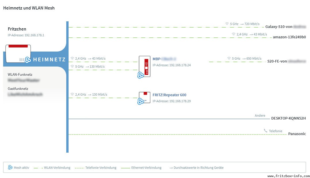

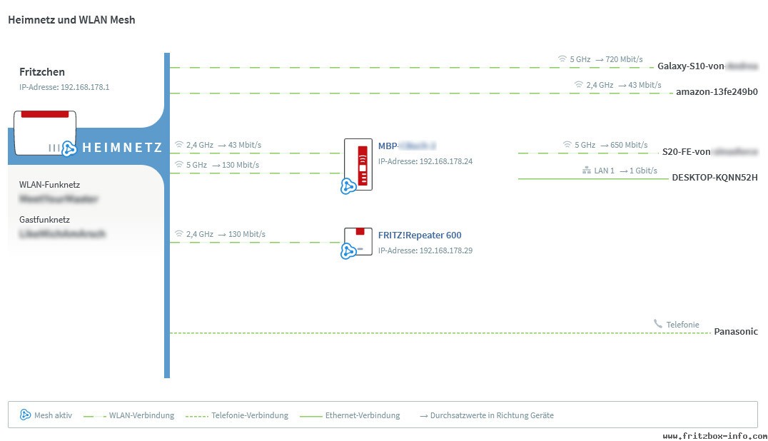

Hallo zusammen, ich habe vor allem mit Socket-Verbindungen wie bei WhatsApp Web massive Probleme, wenn mein Handy in einem Repeater im Mesh verbunden ist. Wenn das Handy direkt mit der FritzBox verbunden ist läuft alles sauber. Das Problem äußert sich darin, dass WhatsApp Web sagt das Telefon sei nicht verbunden. Ich kann am Handy aber surfen usw und WLAN ist an und verbunden. Nach einiger Zeit fängt es sich dann wieder. Schalte ich auf LTE um ist es direkt wieder verbunden. Lege ich das Handy in den Raum mit der FritzBox (also das Handy verbindet sich direkt mit dessen WLAN) gibt es auch keine Probleme. Ich habe mal die Mesh-Anzeige im FritzBox Webinterface beobachtet. Komisch war, dass ab und zu die Repeater aus dem Mesh zu fliegen scheinen, kurz darauf wieder drin sind. Das krasseste war aber, dass mein Desktop PC dann plötzlich laut der Box per LAN an der Box hing statt am LAN des Repeaters. Ich hab mal zwei Screenshots angehangen. Könnte es daran liegen, dass die ganze Geschichte deshalb instabil ist? Ansonsten habe ich allerdings keine Verbindungsabbrüche! Das ist alles super stabil, nur bei solchen Socketverbindungen hängt es, also auch Websocket-basierte Chats zb. Vorher hing übrigens statt der FritzBox eine Unitymedia ConnectBox am Kabelanschluss und der Repeater 1750E war "normal" damit verbunden. Selbes Handy und keinerlei Probleme damals. Erst seit die FritzBox da ist und das Mesh eingerichtet ist. Danke für eine Einschätzung oder sogar Lösung! Liebe Grüße, Gomez

Hm also den Repeater "normal" zu verbinden bringt leider keine Besserung. Zumal dann in der Übersicht der FritzBox die Verbindungsdaten völlig Schwachsinnig dargestellt werden... der Desktop, der per LAN am Repeater hängt soll nun tatsächlich direkt an der FritzBox hängen (was ja physisch unmöglich ist) usw... Was kann ich denn noch tun? Könnte es sein, dass der ja schon etwas ältere 1750E Repeater nicht optimal für das Mesh geeignet ist? Eher einen neueren mit LAN Anschluss kaufen? |
