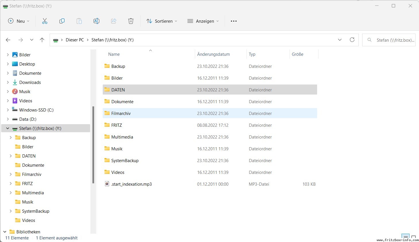

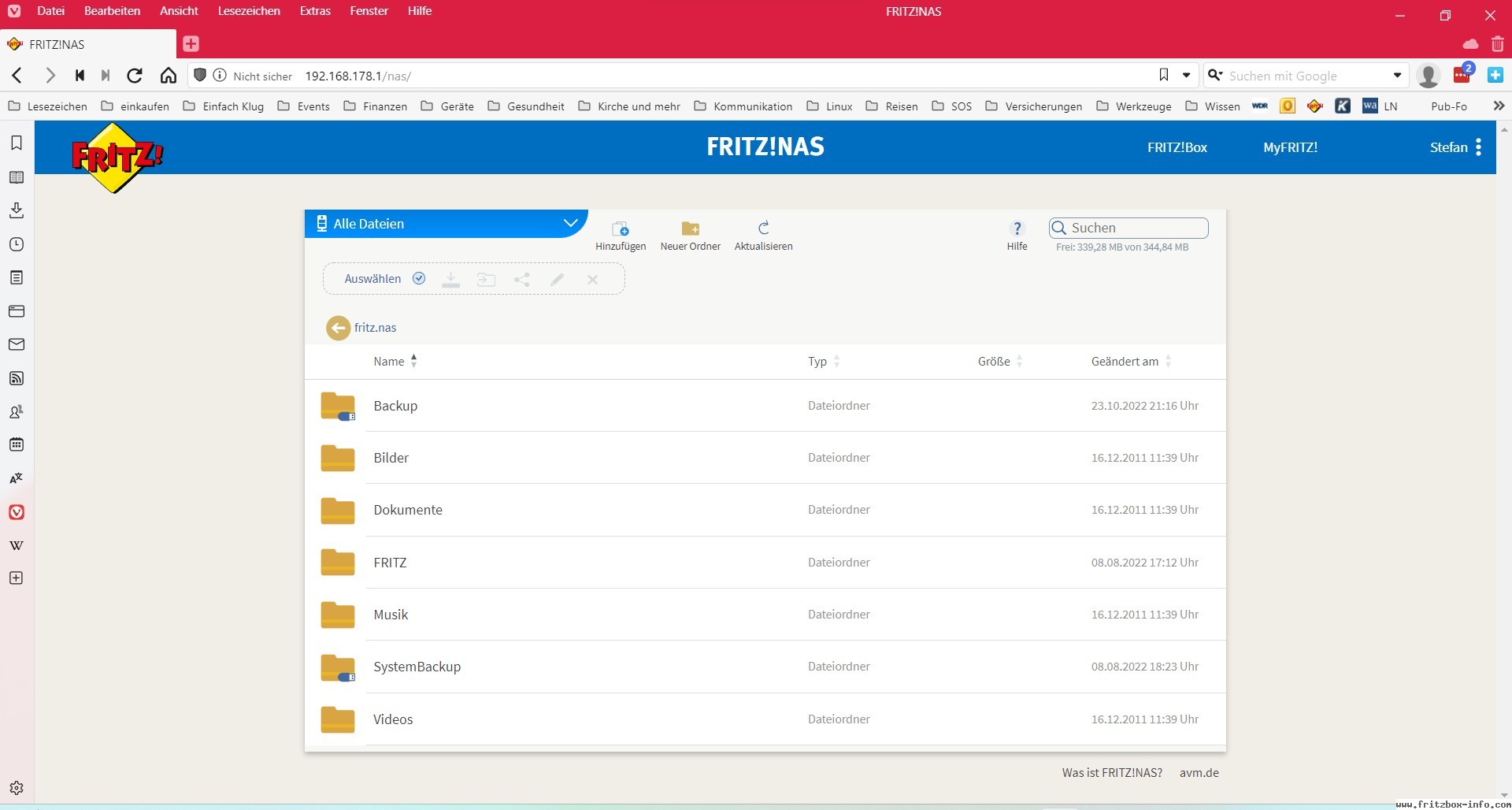

Hallo zusammen, ich habe ein Problem mit meinem Fritz!NAS bzw. meinem Fritz-Mediaserver, das sich mir nicht wirklich erschließt. Ich habe an meiner Fritz.box ein Fantec 4x 3.5 QB-35US3-6G angeschlossen. Darin sind 4 Festplatten verbaut ("Backup" 1TB groß, "Systembackup" 2 TB groß, "Multimedia" 3TB groß und "Filmarchiv" 3 TB groß). Alle vier Festplatten werden problemlos eingebunden, dies wird im Ereignisprotokoll auch entsprechend angegeben. Ich habe meinen Fritz!NAS als Laufwerk in Win 11 eingebunden, da werden mir auch alle vier Festplatten angezeigt und ich kann auf alles problemlos zugreifen. Wenn ich allerdings über die Oberfläche der Fritz.box den NAS aufrufe, dann fehlen die beiden Platten "Filmarchiv" und "Multimedia". Ebenso kann ich mit meinem Fernseher zwar auf den Mediaserver zugreifen aber auch hier werden mir dann die beiden Platten "Filmarchiv" und "Multimedia" nicht angezeigt. Das ist sehr ärgerlich, da auf diesen beiden Platten eben meine Mediendateien abgelegt sind, die ich gerne auf dem Fernseher abspielen würde. Habt ihr vielleicht eine Idee was da nicht funktioniert? Hat es evtl. auch was mit der Festplattengröße zu tun. Die beiden angezeigten Platten haben nämlich deutlich weniger Speicherkapazität?

Vielleicht hilft dies: FRITZ!NAS zeigt nicht alle vorhandenen Verzeichnisse und Dateien an
