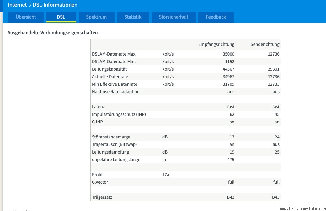

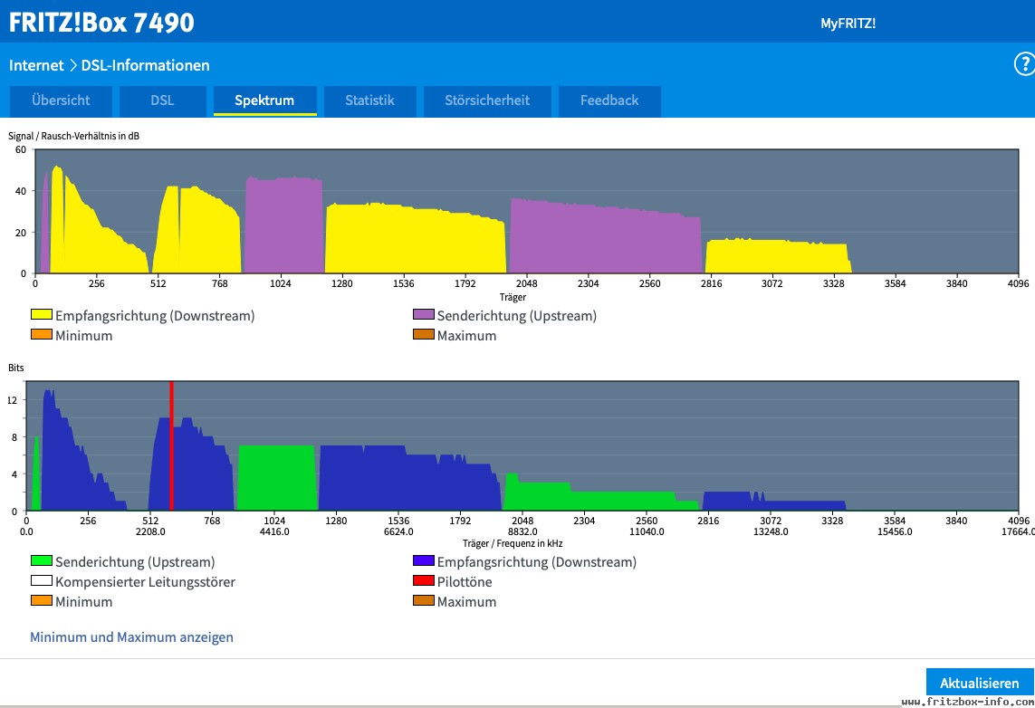

bei mir bricht x-mal am Tag die DSL Internetverbindung ab oder wird in der Übertragungsgeschwindigkeit eingeschränkt mit Verweis auf Powerline. Ich habe aber keine Powerline Adapter bzw. Repeater an der Box angeschlossen. Ich habe bereits die Einstellung zur Störsicherheit angepasst, ohne Erfolg.
Der Router hängt in Ermangelung von Steckdosen an einer Verteilerleiste. Fritz OS ist aktuell.
Habt ihr noch Tipps ?
Danke Torsten

hört sich nach einer lokalen Störung im DSL-Spektrum an.
Kannst mal ein Bild vom DSL-Spektrum senden?
Welche Leitungslänge und wie viel MBIT wären auch noch schön zu kennen.
Zu den Störungen:
Es kann eine lokale Störquelle sein wie z.B. ein Netzteil welches nicht mehr korrekt arbeitet und Störungen ins Stromnetz abstrahlt. Daher auch der Hinweis der Fritte wegen Powerline.
Es muss dabei nicht das Netzteil der Fritte selbst sein.
Wenn die Störung von "Außen" kommt dann wird es um einiges schwieriger. Hier sollte man erst mal darauf achten das die DSL-Leitung über die ganze Länge bis zu Dose Nr.1 und bis zum "grauen" Kasten der TK ihren Schirm hat. Ich habe schon offene verdrillte Leitungen(Weiß / Grün Klingeldraht) für DSL gesehen usw.
Auch die Fritte selbst kann einen weghaben kommt selten aber doch vor.
Hier hilft nur zeitweise Austausch(von jemanden eine ausleihen etc.)
Gruß Andreas

Hi und Danke für Deine Antwort, hab mal einen Screenshot vom Spektrum gemacht.
tdipartner hat folgendes angehängt, Bilder:
bildschirmfoto_2022-11-26_um_224148.png bildschirmfoto_2022-11-26_um_225122.png
