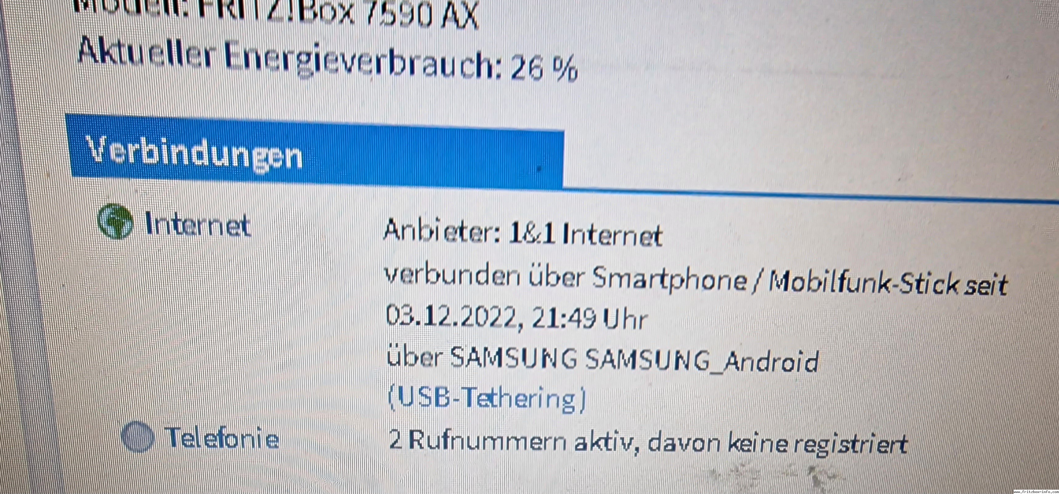

Hallo Forummitglieder, Folgende Ausgangslage: Ich möchte mich im Falle eines Internetausfalles schützen. So ist mir die Idee eingefallen, die FritzBox mit einem mobilen Internet (USB Tethering) zu versorgen. Sprich über die Fritz Box zur Verfügung gestellte Möglichkeit, die Fritz Box über die oben genannte Möglichkeit. Das Ergebnis: Die Internetversorgung funktioniert. Nur mein Ziel, die Registrierung der VIOP Telefonnummern, welche über die übliche DSL Leitung funktioniert, sprich man kann nicht telefonieren. Frage: Kann mir jemand sagen, was ich falsch mache? Vielen Dank im Vorraus
Mister Vahrerboy hat folgendes angehängt, Bild:

Die Rufnummern können nicht gleichzeitig über dsl und USB-Tethering registriert werden. Um zu testen, ob es automatisch vom USB-Tethering übernommen wird, können Sie die dsl-Verbindung entfernen und sehen, was passiert.
