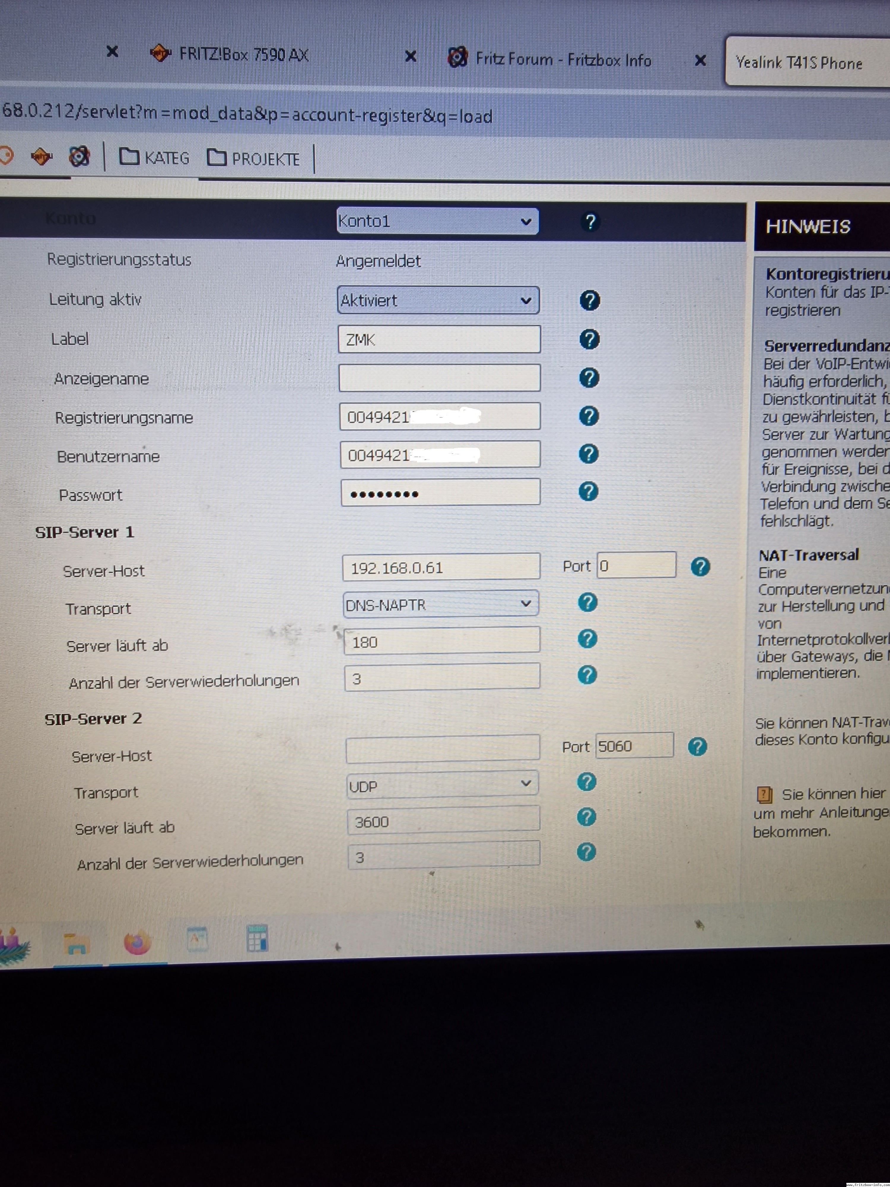

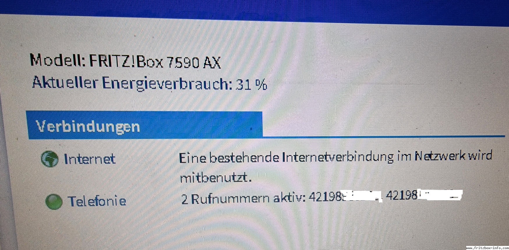

Hallo Forummitglieder, Folgende Ausgangslage: Ich möchte meine FritzBox7590 als IP Client (als Telefonanlage) hinter einer Vodafone Kabel Router TG3442DE (Internetversorgung) benutzen. Dazu benutze ich einen Yeahlink IP Telefon. Alles klappt wunderbar. Die ausgehenden Anrufe funktionieren. Nur komischerweise nicht die eingehenden. Ich vermute das ganz stark, das bei der Einstellung Yeahlink unter SIP Server 1 die Port und die Transport falsch eingestellt sind. (Siehe Anlage). Meine Frage: Kann mir jemand sagen, was ich falsche mache?

Vielleicht hilft die Anleitung. Server+Redundancy+on+Yealink+IP+Phones-1.pdf In meiner Freizeit versuche ich so gut ich kann zu helfen. Geduld ist eine Tugend. 🙏
