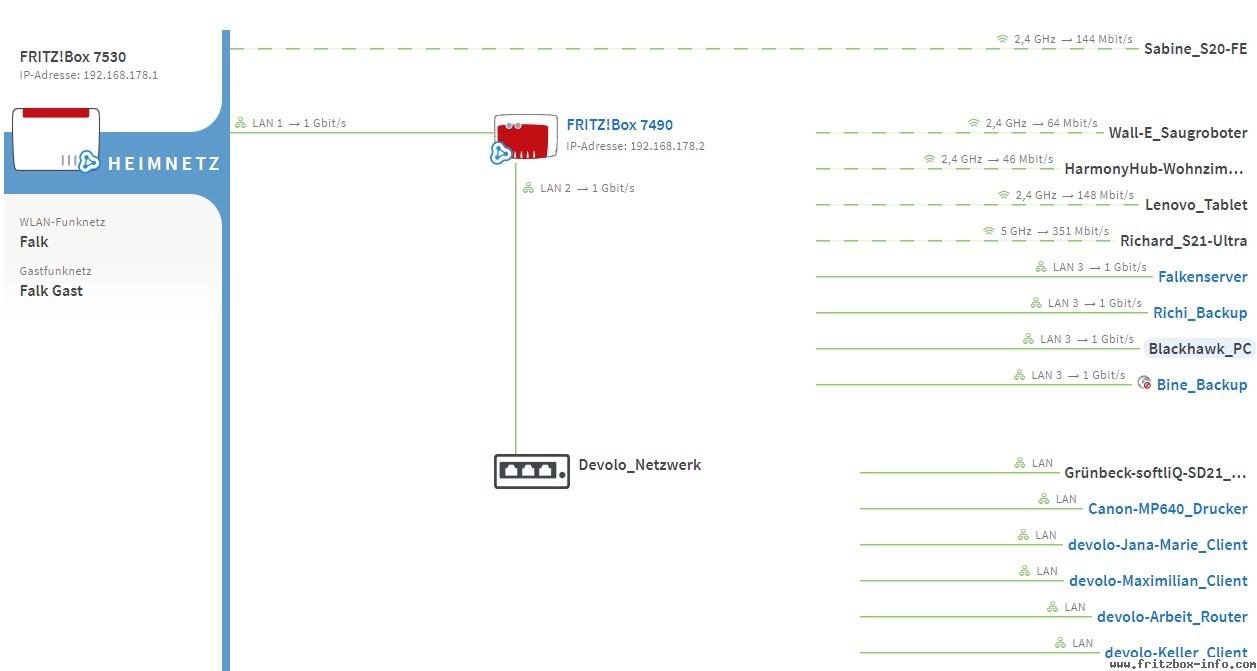

Hi, ich habe leider das selbe Problem mit einer FritzBox 7490 bzw. 7530 und einem Devolo Magic 2 Netzwerk. Es werden die Devolos nur als normale Endgeräte nach einem nicht existierenden Switch (ich habe ihn devolo Netzwerk genannt) und nicht als Powerlans angezeigt. Auch fehlen in der Darstellung alle Geräte, die per WLAN an den Powerlans angemeldet sind - und das sind bei mir fast alle :-( Ich will und kann nicht auf die Produkte von AVM wechseln, weil AVM keine Powerlans mit 2 Lan Schnittstellen am Accesspoint anbietet (schon gar nicht mit der hohen Powerlan Geschwindigkeit der Devolos). Hat schon irgendwer eine Lösung für dieses Problem? LG
RichiVienna hat folgendes angehängt, Bild:

Hi Richi, um es kurz zu machen: ich bin schlussendlich doch bei AVM-Powerlans gelandet. Das Verhalten dieser ist halt schon sehr gut mit den FritzBoxen aligned, da wird alles richtig angezeigt, die Mesh-Übergabe funktioniert sehr gut, man hat das Guest WLAN identisch für die FritzBox und die Powerlan Adapter. Die Geschwindigkeit richt, wenn wir ehrlich sind, sehr gut aus (bei mir im Haus sind es innerhalb des Powerland-Netzwerks mehr als 300 MBit zwischen allen möglichen Adaptern.. An den Stellen, wo ich tatsächlich mehrere LAN-Anschlüsse brauche, habe ich einen externen Switch hingestellt, das funktioniert prima. Eine Erklärung zu dem Phänomen habe ich dann übrigens vor wenigen Tagen (da hatte ich die AVM Powerlan Dinger aber schon) auch erhalten: "Wir haben uns die Daten nochmals angeschaut und analysiert. Im Unterschied zur alten Version 7.29 nutzt das neue FRITZ!OS 7.50 einen bestimmten herstellerübergreifenden Standard zur Ermittlung und Darstellung der Netzwerktopologie: LLDP. Beim "Link Layer Discovery Protocol" (LLDP) handelt es sich um ein herstellerunabhängiges Layer-2-Protokoll, das zur Identifikation von Nachbargeräten in einem Netzwerk eingesetzt wird. Das unterstützen wir nun mit der neuen FRITZ!OS-Version. Nun wird es in einem bestehenden Netzwerk immer Geräte geben, die LLDP unterstützen, und andere, die das nicht tun. Das ist an sich nicht schlimm, wenn die Geräte, die kein LLDP unterstützen, dann auch "konsequent" sind und die LLDP-Informationen auch nicht weiterleiten. Sogenannte "Managed Switches" unterstützen in der Regel LLDP; "Unmanaged Swithes" tun dies nicht. Bei manchen LLDP-fähigen Geräten kann die Funktion wahlweise ein- oder abgeschaltet werden. In Ihrem Fall ist es nun so, dass die Devolo-Adapter LLDP weiterleiten, obwohl diese keine "Managed Switches" sind. Dies ist daran zu erkennen, dass diese Geräte von der Box als Switche dargestellt werden. Diese Tatsache irritiert die FRITZ!Box, sie kann nun nicht mehr eindeutig erkennen, über welche Schnittstelle manche Geräte verbunden sind, dadurch wird die Netzwerk-Topolgie falsch darstellt. Wir haben dies inzwischen bei verschiedenen Powerline-Adapter von Fremdherstellern beobachten können. Wenn nicht-LLDP-fähige Geräte trotzdem LLDP-Pakete auf Ihren Ports weiterleiten, treten falsche topologische Verknüpfungen in der Mesh-Ansicht auf, u.a. dass von der FRITZ!Box ein oder mehrere Switche vor oder nach den Powerline-Geräten abgebildet werden (obwohl kein Switch vorhanden ist). Wenn der Adapter (oder ein passiver Switch) den LLDP-Traffic tatsächlich weiterleitet, "schlussfolgert" FRITZ!OS, dass ein Switch zwischen den Geräten und FRITZ!Box geschaltet sein müsse und zeigt das Symbol entsprechend in der Mesh-Ansicht an. Ein anderes Phänomen, das wir als Resultat der fälschlich weitergeleiteten LLDP-Pakete beobachten konnten, ist, dass die Anzeige der Geräte wechselhaft und nicht stabil ist. Die derzeitige Situation ist selbstredend unschön und unbefriedigend. Mir ist leider nicht bekannt, ob es seitens Develo die Möglichkeit gibt, die LLDP-Weiterleitung auszuschalten (wenn nicht, wäre das eine Anregung für ein nächstes Update... - bei einigen "Unmanaged Switches" hat dies zum Erfolg geführt, die Darstellung war dann wieder so wie unter 7.29). Nach unseren Erfahrungen kann es beim Umgang mit solchen herstellerübergreifenden Standards immer mal vorkommen, dass verschiedene Hersteller die Standards minimal unterschiedlich interpretieren und es dann im Zeitverlauf ein paar kleinerer Anpassungen bedarf, bevor alles dann am Ende so zusammenspielt, wie es soll. Im Zuge unserer FRITZ!OS-Weiterentwicklung werden wir auf jeden Fall versuchen, den Umgang mit diesen (fälschlich) weitergeleiteten LLDP-Paketen zu verbessern und die Darstellung in der MESH-Ansicht zu korrigieren." Bearbeitet von madize am 23-01-2023 16:51 |
