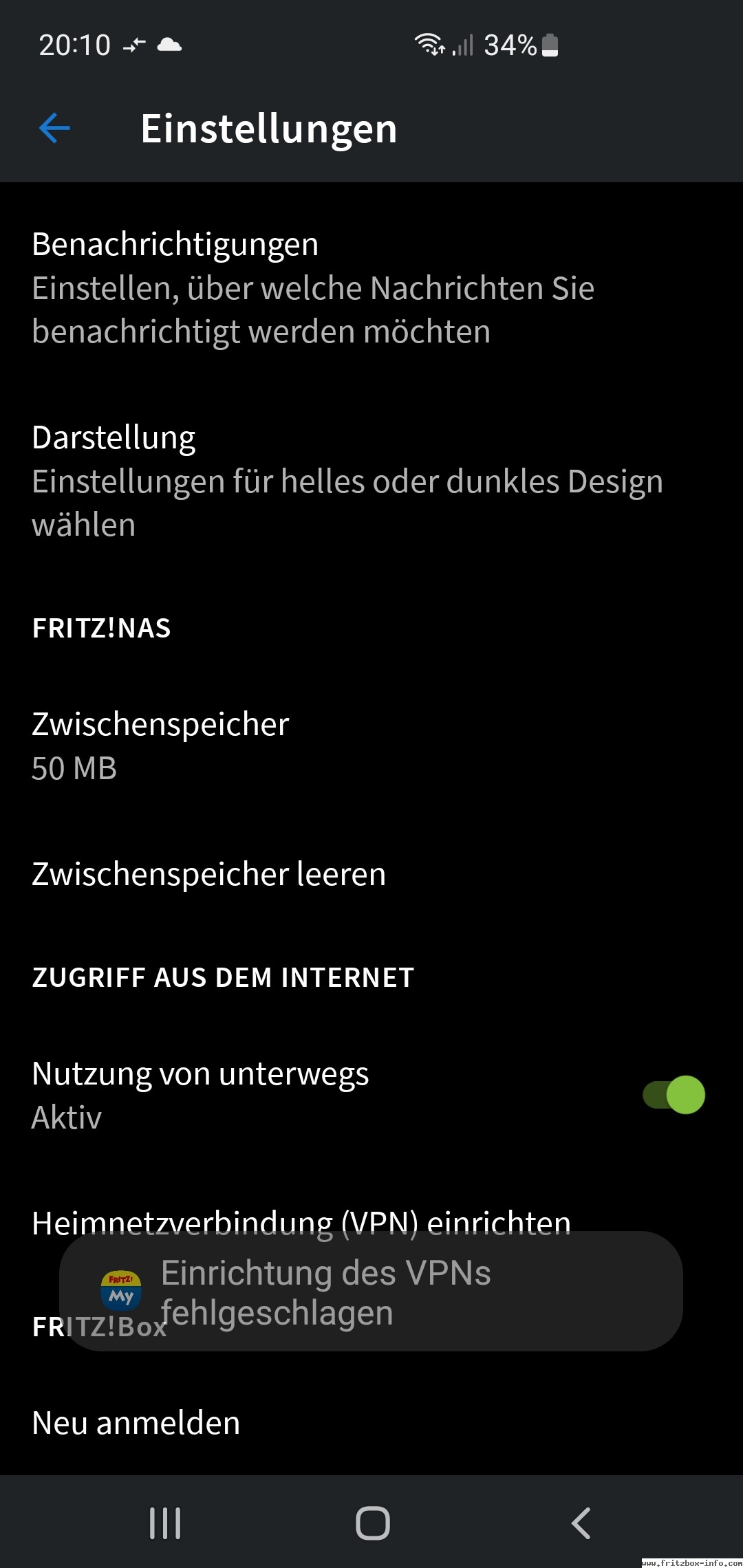

Ich habe folgende Konfiguration:
Am DSL Anschluss verwende ich eine FB 7530AX zur Verbindung mit dem Internet. Per WLAN habe ich eine alte FB 6490 cable als WLAN repeater ins mesh integriert.
An der 6490 cable ist DECT aktiviert und daran hängt mein FritzFon sowie einige DECT smart home 301 Heizungsaktoren. Damit sie alle geordnet in Gruppen zugeordnet werden können, musste ich mich für eine FB entscheiden und DECT auf der anderen abschalten. Da die DECT Verbindungsqualität zum Standort der 6490 deutlich besser ist, habe ich mich dafür entschieden. Nun möchte ich die Heizungsaktoren auch von unterwegs aus dem Internet (nicht im Heimnetz eingeloggt) einstellen können. Hierzu habe ich den Fernzugriff in beiden FBen eingerichtet, aber bei beiden funktioniert der Fernzugriff nicht. Weder per MyFritzApp, noch per Fritz SmartHome App. Dort kommt beim Einrichten des Fernzugangs immer die Meldung, dass die Einrichtung fwhlgeschlagen ist, siehe screenshot im Anhang. Was muss ich dafür tun?
E_Ben hat folgendes angehängt, Bild:
Den VPN Verbindung hat fehlgeschlagen möglich weil die DynDNS nicht gut eingerichtet ist. Schau mal her:https://www.fritzbox-info.com/weblinks.php?cat_id=4
