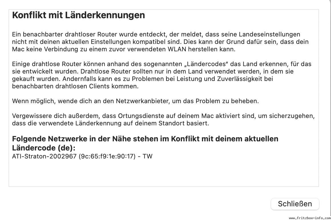

regelmäßig wird mein Wlan gestört, Handys, Laptop usw. haben kurz keine Verbindung, (es nervt aber) eine Fehlersuche ergab, dass es die Aquariumlampe des Nachbars ist, kann hier jemand weiterhelfen, im Anhang ist die Fehlermeldung zu sehen.

Hat niemand eine Idee was der Fehler sein kann?
Funktioniert diese Aquarienlampe mit WLAN? Fragen Sie dann die Nachbarn, ob sie das Gerät auf einen festen Kanal statt auf die automatische Option einstellen können. Vorzugsweise Kanal 1 bei 2,4 GHz oder Kanal 36 bei 5 GHz.
Ich selbst denke eher an ein Störsignal auf der Netzspannung, lies das hier: https://verstraten--elektronica-blogs...r_pto=wapp
Babbe
Ja, die Lampe geht mit Wlan, die Frequenz müsste der Nachbar an seiner Fritzbox umstellen..
