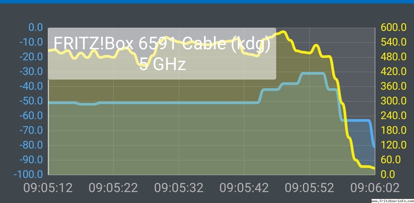

Sobald ich mich mit meinem Mi11 auf dem 5GHz Band nur drei Meter von der Box entferne und um zwei Ecken gehe siehts so aus .
Ein kompletter Abfall bis fast auf 0 MB/s hin . Zum Schluss rettet das ganze dann nur noch das Umschalten auf das 2.4 GHz Netz.

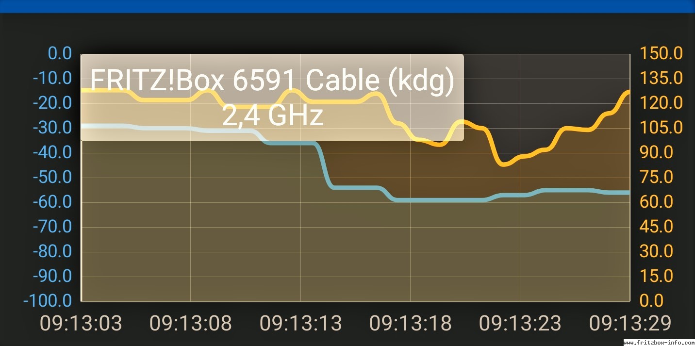

Zum Vergleich habe ich den Screenshot vom 2.4GHz WLAN mit dabei .
Da bleibts einigermaßen stabil .
Hab noch nicht rausgefunden was Android bzw. das Mi11 für ein Problem mit dem 5GHz Band hat.
Hab auch schon andere Accesspoints ausprobiert , Fritzbox und Handy gegen neue Geräte getauscht etc.

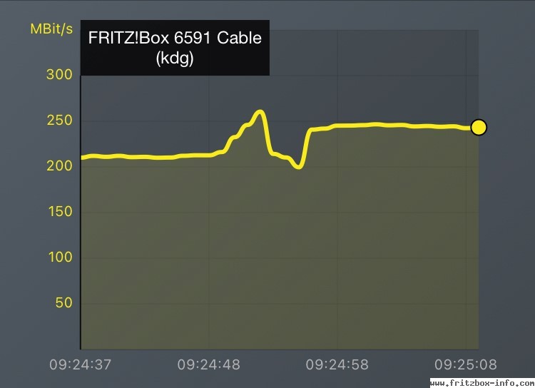

Und jetzt kommt das verblüffende , das dritte Bild ist die gleiche Messung mit einem Iphone 11 . Da siehts halt perfekt aus . Hmm , habe langsam das Gefühl das das mit IOS bzw. Android zu tun hat. Kann mir nicht vorstellen das die WLAN Antenne des Iphone 11 besser ist als die des Mi11 das dieses Jahr im Februar rausgekommen ist.
