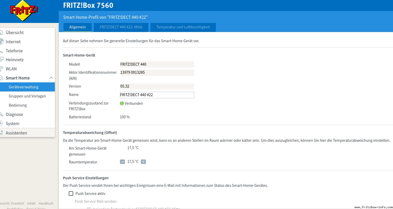

Ich habe mir heute so den 440-mehrfach-Taster gekauft. Leider habe ich ein völlig anderes Menu auf der FRITZ!BOX als es sein sollte. Siehe Bild.
Software der FRITZ!BOX sowie am 440 ist aktuell. Mehrfach Reset auf Werkseinstellung am 440 und neu angemeldet, FRITZ!BOX neu gestartet etc. -war bedauerlicherweise alles erfolglos.
Hatte sowas schon jemand? Ist das Ding defekt oder der Router nicht geeignet? Die anderen Smarthome-Geräte (mehrere Heizkörperregler und Steckdosen) funktionieren einwandfrei.
Was würdet Ihr tun?
EDIT: Fehler doch selbst gefunden. Meine ältere FRITZ!BOS hat keinen Support für die verlangte Softwareversion 7,5.
Kann zu, danke!
