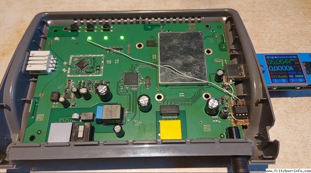

Hallo, ich möchte den USB-(NAS)Anschluss stromlos schalten (mit einem FET) und bräuchte den Schaltplan meiner FB7510-OS 7.57. Meine Samsung 980-1TB zieht im Standby 0,2A (1W) unabhängig von den Energiespareinstellungen. Oder kann einer ein NVme-M2-Case empfehlen das die Energie-Sparfunktion der Fritz-Box unterstützt ( -> 0 mA) ? ( Falls ein AVM-Mitarbeiter das liest bitte mal nachbessern : USB stromlos schalten) |

Habe die USB-Abschaltung für 5€ mit ATiny45 realisiert (Bild png jpeg läßt sich nicht hochgladen). USB An/Aus schalte ich über die Buchse FON (0,5sec LOW) , dann blinkt die FON-LED kurz auf ->Attiny schaltet dann den P-FET zur USB-Buchse durch. Es wäre doch für AVM ein Klacks eine echte USB- Abschaltung zu realisieren ! Edit: Bild angehängt.
ritaripp hat folgendes angehängt, Bild:
