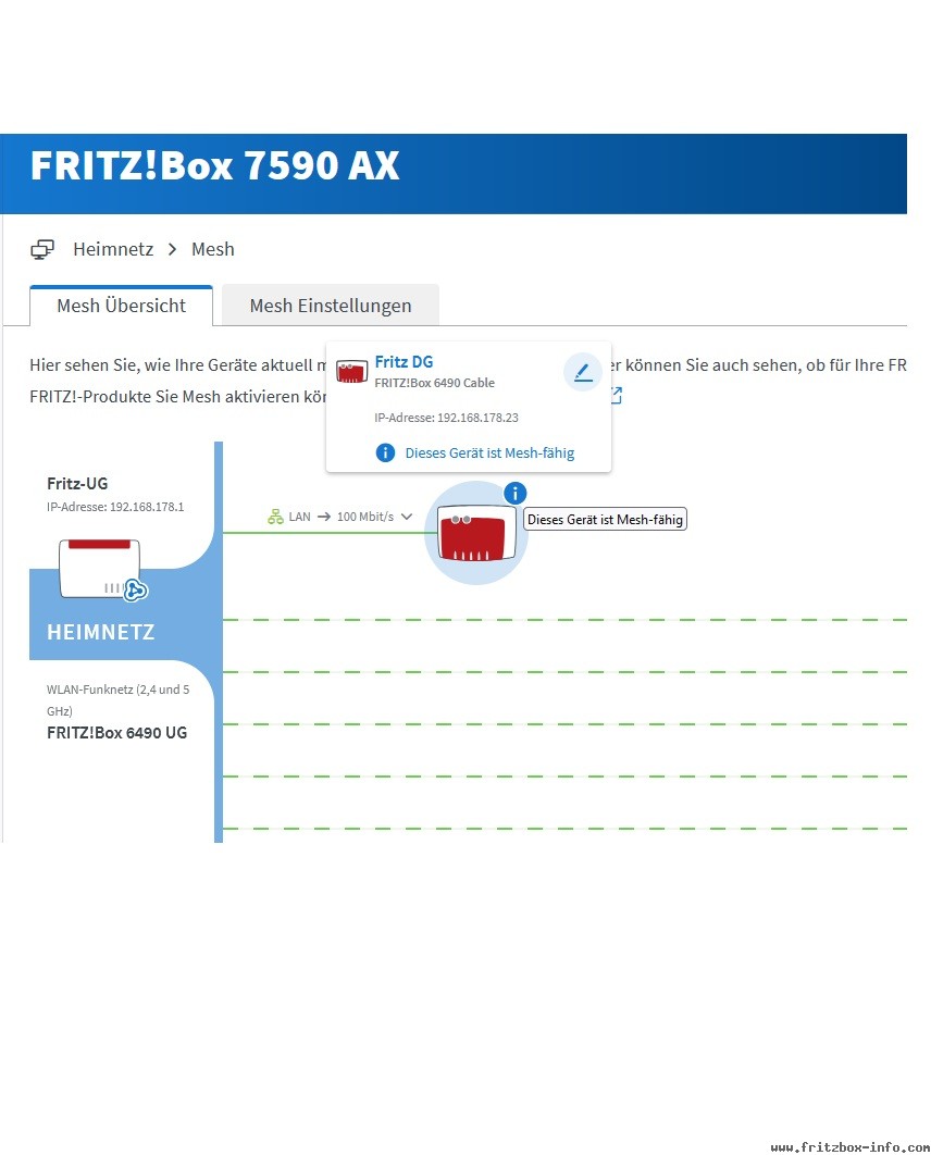

Hallo zusammen,
nach zahlreichen versuchen muss ich jetzt Mal hier um Rat fragen.
Ich will eine 7590AX OS 8.0 (Master) mit einer 6490 Cable OS 7.57 ( Repeater) mit LAN verbinden.
Es klappt soweit alles nur das Mesh Symbol an der 6490 kommt nicht.
Ich habe beide Boxen auf Werkeinstellung zurückgesetzt und dann verbunden, durch das Drücken der beiden WPS Tasten verbinden die Boxen nicht richtig. Die 6490 stellt das blicken nach ca.5 sec ein und die 7590 binkt 2 Minuten, auch wenn ich die WPS Taste nochmals drücke ändern sich nichts. Wenn ich die Boxen über WLAN verbinde kommt auch kein Mesh Symbol.
Es scheint mir unklar ob die 6490 Mesh Repeater tauglich ist, verschieden Foren sagen die 6490 kann das nicht, AVM gibt dies aber in der Leistungbeschreibung an.
Die 6490 ist eine Orginal FB ohne Branding.
Kann mir jemand sagen was hier los ist ?Shock

sepp255
Ja, damit funktioniert es leider nicht.
Auch damit komme ich nicht weiter :
https://avm.de/service/wissensdatenbank/dok/FRITZ-Box-7590/3367_Mesh-Symbol-wird-bei-FRITZ-Repeater-nicht-angezeigt/

Hallo,
die 6490 kann man problemlos als Mesh Repeater verwenden.
Ich verbaue sie auch heutzutage noch gerne in Netzwerken, weil Preis/Leistung unschlagbar ist und sie sehr gut funktioniert.
Du scheinst bei der Verbindung noch etwas falsch zu machen. Ich habe bestimmt schon 20 Stück problemlos gekoppelt, also funktionieren tut es auf jeden Fall.
Wenn du dieses WPS drückst, sollte das schnelle Blinken auf BEIDEN Geräten innerhalb weniger Sekunden verschwinden. Sonst ist bereits etwas falsch.
