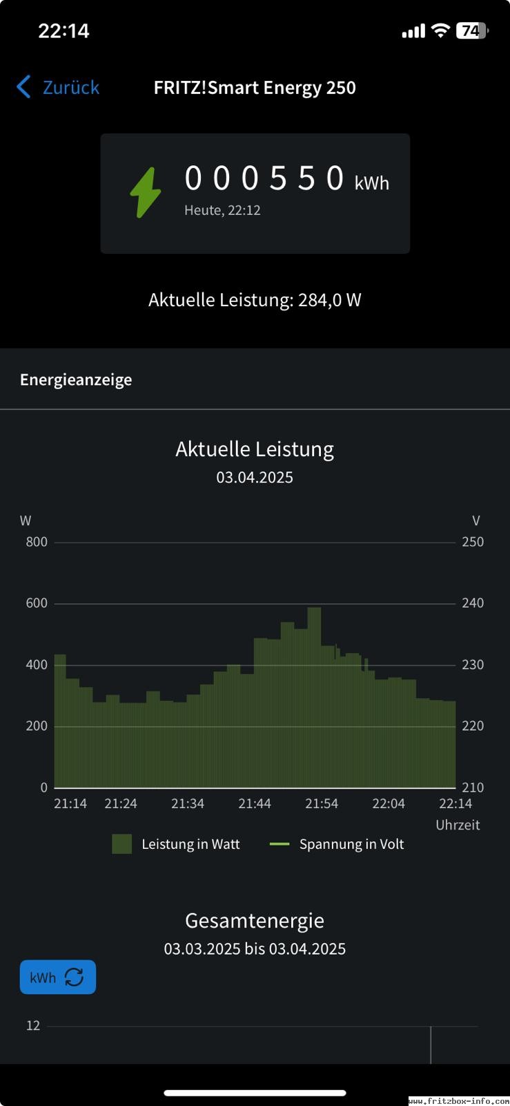

Guten Abend, ich nutze Fritz!Smart Energy 250, aber bekomme nur die Energieanzeige (Balken bis 1.00 w in ungereglmäßigen Zeiten, aber kein Diagramm der Zähler DD3 danke für die Hilfe |

Anleitung des DD3 z.B. hier: https://www.stadtwerke-haltern.de/fil...altern.pdf Mittels PIN freischalten, dann durch's Menü gehen und auf "Info On" und "Pin OFF" einstellen. Damit sollten auch die aktuellen Verbrauchsdaten über die Infrarotschnittstelle ausgegeben werden. Hat bei meinem ISKRA MT631 genau so funktioniert. Bei der ganzen Taschenlampenfummelei hat mir die App "Blitzdingsbums" sehr geholfen. Viel Erfolg! Thomas
