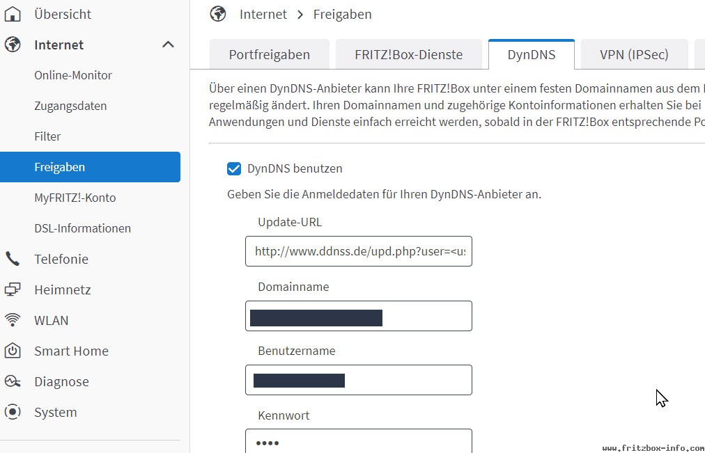

Hallo Jan, danke dir für deine schnelle Antwort. Raspi ist gut, wollte mir auch schon einen LXC Container erstellen und auf den Server packen. Aber dann dachte ich mir, muss doch auch einfacher gehen. Nicht jeder hat das Verständnis oder die Ressourcen... Meine Lösung ist nun der kostenfreie Service https://ddnss.de/ geworden. Muss man sogar keine Puzzlequiz alle 30 Tage lösen ![]() Auf der DNS Website: Einfach einen kostenfreien Account erstellen und in der Domainverwaltung eine Adresse erstellen. Fritzboxeinstellung: http://www.ddnss.de/upd.php?user=<username>&pwd=<pass>&host=<domain> mit den auf der dns Website erstellten Infos Rückmeldung der Box: DynDNS aktiviert, xxx.ddnss.de, IPv4-Status: erfolgreich angemeldet, IPv6-Status: unbekannt Grüße Uschi
Uschi hat folgendes angehängt, Bild:

Hallo Uschi, ich nutze ebenfalls ddnss.de schon länger. Insgesamt funktioniert das früher einwandfrei. Der Router meldet sowohl IPv4 und IPv6 an. Geräte sind nach Portfreigabe erreichbar. Allerdings seit der Umstellung auf FritzOS 7.5 nicht immer. Insbesondere auf den Ports 80 und 443 gibt es immer wieder Probleme bei der Auflösung und man wird an die Fritzbox selber weitergeleitet. Einige Sekunden später wird man wieder richtig weitergeleitet. Bei ddnss.de habe ich Dual Stack mit Haken versehen (Ein) ohne dort eine IPv6 eingetragen zu sehen. In der Fritzbox ist die Update-URL: http://ip4.ddnss.de/upd.php?user=<username>&pwd=<pass>&host=<domain>&ip=<ipaddr> Ich habe die URL entsprechend der Info von ddnss angepasst. Auch bei mir: IPv4-Status: erfolgreich angemeldet, IPv6-Status: unbekannt Wie sind deine Einstellungen bei ddnss.de? Hast du andere Einstellungen in der Fritzbox nachträglich geändert? Grüße, Hakatri Bearbeitet von Hakatri am 14-01-2023 21:45 |
