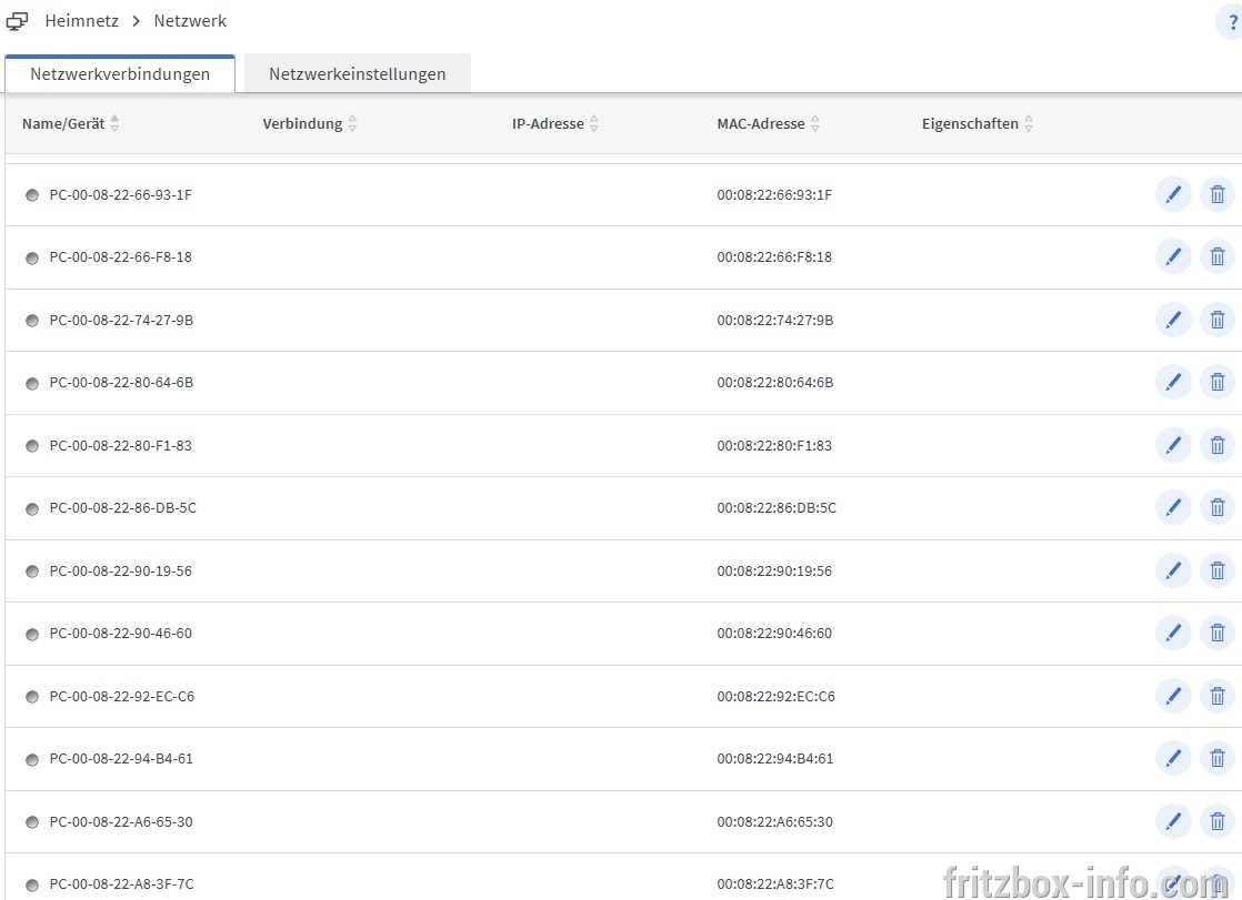

Hi,
ich habe das Problem, dass unter Heimnetz-Netzwerk-Netzwerkverbindungen viele Geräte stehen, die ich mir nicht erklären kann. Ich habe festgestellt, dass alle Handys auf zufällige Mac Adresse standen und dies korrigiert. Anschließend habe ich die Liste bereinigt, allerdings tauchen die Geräte nach kurzer Zeit plötzlich wieder auf (siehe Bild).
Die Geräte sind aufgetaucht, obwohl ich den Zugang auf bekannte Mac Adressen beschränkt habe!
Was kann das sein und wie werde ich die Einträge dauerhaft los?

Das Bild liefert bereits einen wichtigen Hinweis:
Alle Einträge heißen nach dem Muster:
PC-00-08-22-66-93-1F
PC-00-08-22-74-27-9B
PC-00-08-22-90-19-56
Dabei fällt auf, dass alle MAC-Adressen mit 00:08:22 beginnen. Das ist kein Zufall, sondern der Herstelleranteil (OUI) der MAC-Adresse. Es handelt sich also höchstwahrscheinlich nicht um zufällige MAC-Adressen von Smartphones, sondern um Geräte desselben Herstellers.

Danke @Fritzie für Deine ausführliche Antwort und die Eingrenzung der Problematik!
Das habe ich gefunden.
Der OUI-Code 00-08-22 gehört der Cisco Systems, Inc.
Dieser Hersteller nutzt das Präfix für die MAC-Adressen seiner Netzwerkgeräte, wie beispielsweise Router, Switches und Netzwerkinterfacekarten
2
5. Da Cisco einer der größten Anbieter von Netzwerkhardware weltweit ist, taucht dieses OUI sehr häufig in professionellen IT-Netzwerken auf.
Mir ist allerdingsnicht bewusst, ein Cisco Gerät einzusetzen. Alle diese Einträge sind grau, kein einziger (aktuell) grün. Bei manchen Einträgen scheint auch eine IP vergeben worden zu sein, denn sie ist mit aufgelistet.
Es ist ein recht einfaches Netzwerk mit einem PC und NAS direkt am 4040 und ein Wechselrichter per Powerline. Ansonsten gibt es noch einen WLAN Repeater 1200 AX. Alle anderen Geräte sind per WLAN eingebunden.
Auf meinem per LAN angeschlossenen PC ist in der Tat noch eine VM, die sporadisch läuft.
Ich habe sie eben gestartet, aber keiner der Einträge geht auf Grün....
Im Prinzip stört mich die Anzahl der Einträge auch gar nicht, ich hatte nur die Vermutung, dass ich deshalb Probleme habe neu Geräte anzumelden ....
