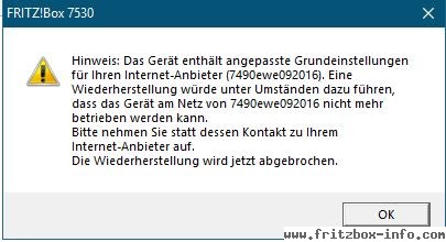

Nach einem YT Toutorial erhielt ich die Info für die Recoveer Funktion die Firewall zu deaktiviern. Als ich alles so wie in der Recovery Funktion durchgeführt habe wurde die FritzBox gefunden. Es kam aber die Meldung: siehe Foto... Hinweis: Das Gerät enthält angepasste Grundeinstellungen für ihren Internet Anbieter 7490ewe092016. Eine Wiederherstellung würde unter Umständen dazu führen, dass Ihr Gerät am Netz 7490ewe092016 nicht mehr betrieben werden kann. Bitte nehmen Sie stattdessen Kontakt zu Ihrem Internet Anbieter auf. Die Wiederherstellung wird jetzt abgebrochen.

Moin ! Wäre natürlich git gewesen, im Vorwege zu erwähnen, das es sich um eine Mitebox handelt und/oder diese ein Branding hat. d Da kann tatsächlich nur der Provider helfen. bye Wer von allen Leuten immer geliebt wird muß ein Trottel sein.

Guten Abend, es handelt sich NICHT um eine Mietbox! Die Box ist gekauft und hat voreingestellte Benutzer zur Einrichtung der Fritz Box. Wenn Fritz Box Updates für gebrandete Box Produkte wie 7530 nicht geeignet sind, warum werden diese dann durch Fritz AVM für gebrandete Boxen zur Verfügung gestellt? Warum werden ungeignete Updates, die zu den o.g. genannten Fehler führen überhaupt angeboten? Werden dies nicht geprüft oder getestet? Es ist schon befremdlich, wie sich AVM hier aus der Verantwortung stiehl. Gibt es eine Möglichkeit die Box mit FTP Befehlen das Branding zu entfernen? |
Veröffentlicht am 10-07-2025 10:53
![]() Moderator ![]() » Deutschland » AVM Fritzbox 6591 Cable Beiträge: 295 Trat bei: 16.05.21 |
Moin ! Zitat Die Box ist gekauft Ich vermute bei Vetragsabschluss beim Provider, der auch das Branding implementiert hat Zitat Es ist schon befremdlich, wie sich AVM hier aus der Verantwortung stiehl. Die Upfates sind generell für im freien Handel gekaufte Boxen konzipiert. Hier kann man AVM (ausnahmsweise) keinen Vorwurf machen. Wenn ein Provider Boxen mit seinem Branding versieht, ist er auch für ein entsprechend angepasstes Update verantwortlich. Möglicherweise ist dies bereits in Vorbereitung. aber noch nicht zur Verteilung freigegeben oder steht auf der Webseite des Providers zum Download bereit. Nimm also mit dem Kontakt auf. Zitat Gibt es eine Möglichkeit die Box mit FTP Befehlen das Branding zu entfernen? Die gibt es, aber davon würde ich die Finger lassen. Es ist ein komplexer Vorgang, der im ungünstigsten Fall mit einem Totalschaden der Box endet. Und sollte er gelingen, erlischt auf jeden Fall eine ggf. noch bestehende Garanti, die bei einer Fritzbox in der Regel 5 Jahre beträgt. ich würde also den Provider kontaktieren, oder sogar auf das Update verzichten. An anderer Stelle habe ich von Darstellungsproblemen z.B bei Android gelesen und da bie mir nicht alles im Standardmodus läuft, habe ich ebenfalls Darstellungsprobleme. Hätte ich die Option, würde ich sofort ein Rollback durchführen, aber das geht bei einer Kabelbox generell nicht und das Update hat mir der Provider auf´s Auge gedrückt. bye Wer von allen Leuten immer geliebt wird muß ein Trottel sein.
