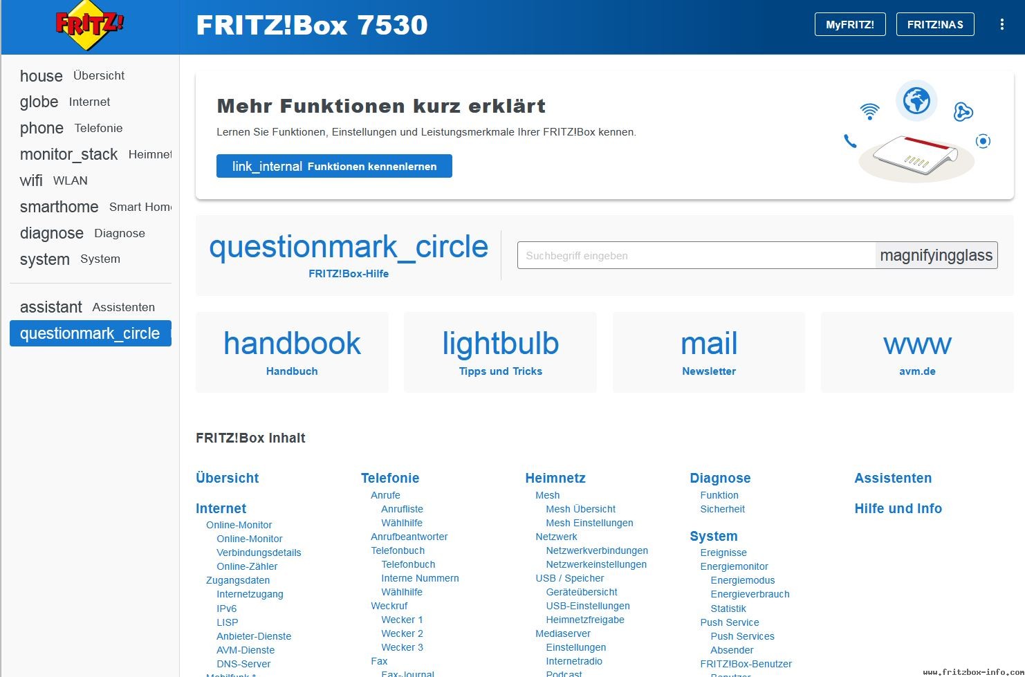

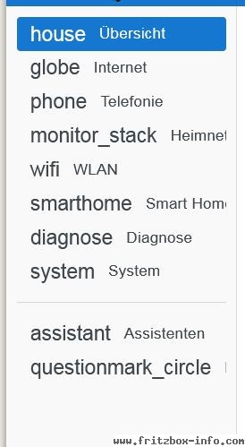

Nach dem Update auf Version 8.02 sind in den Menü Einträgen doppelte Einträge vorhanden und manche Funktionen sind nur von zwei Buchstaben zu erkennen.
hkoneFritzBox7530 hat folgendes angehängt, Bild:
Bearbeitet von hkoneFritzBox7530 am 08-07-2025 03:11 |

Die Fotos

Hallo ! Möglicherweise ein Fehlr während des Updates. Ich würde versuchen mittels dem Recoverytool und dem entsprechenden Firmwareimage das Frotz!OS konplett neu zu installieren. Beides findest du hier https://download.avm.de/fritzbox/frit...utschland/ Achtung ! Alle Einstellungen gehen dabei verloren, also vorher sichern. Die Box per LAN mit dem PC verbinden und das Tool starten und den Anweisungen folgen. Nochmals Achtung ! Tool und Image müssen auf dem PC im selben Ordner sein. Viel Erfolg ! Wer von allen Leuten immer geliebt wird muß ein Trottel sein.

Auch das hatte ich schon ohne Erfolg versucht. Obwohl die Fritzbox ist unter der IP 192.168.178.1. bzw. http://192.168.178.1/ erreichbar ist, funktioniert das Recovery tool nicht, weil an der oben genannten Adresse das Login Fenster mit der Frage nach Passwort und Passwort auftauscht. Das Tool sucht nur an der oben angegebenen IP Adresse, hat aber nicht die Möglichkeit sich mittels Benutzternamen und Passwort einzuloggen. Gibts eine ander Möglichkeit, oder muss ich mir eine neue kaufen? Wenn ich die Recovery Funktion über die Fritz Box Oberfläche versuche, wird nur die Firmware Version zurück gesetzt, nicht das Fritz OS. Gobt es noch andere Lösungen oder muss ich mir eine neue kaufen? Danke für Deine Hilfe! |
