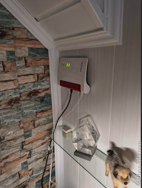

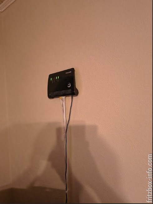

Der Anbieter hatte mir eine Fritzb. 7530 (schwarze) am ONT installiert im Erdgeschoss (siehe Anhänge)
und die 7530 AX im ersten Stock wo wir den PC u.s.w. stehn haben,über LAN Kabel mit der anderen verbunden. Ist das richtig so das es zwei Fritzbox Router dazu braucht? Weiß nicht..
Ausserdem ist die 7530 (nicht AX) eigendlich gar nicht für Glasfaser gedacht las is..
Mich würde eure Meinung zu dem ganzen mal interessieren,vielen Dank mal
bin eigendlich nur Laie in diesen Sachen.
ps; wenn ich jetzt die Fritzb. 7530 AX gleich mit dem ONT verbinden kommt keine Internetverbindung zustande..

Sowohl die 7530 als auch die 7530 AX sjnd eigentlich nicht für Glasfaser konzipiert sondern ursprünglich für DSL.
Man kann sie aber, wie alee Modelle der 7XXX-Reihe so konfigurieren, das das Internetsignal von einem externen Modem, z.B. Glasfaser oder Kabel, über ein LAN-Kabel in den LAN-Port 1 eingespeist wird, was wohl deiner Konfiguration entspricht.
In einem Netzwerk sollte es normalerweise nur einen Router geben (die möglichen Ausnahmen zu erläutern würde hier allerdings den Rahmen sprengen), die AX ist entweder als Client oder als Repeater konfiguriert, du kannst also nicht einfach die 7530 gegen die AX austauschen.
Grundsätzlich sehe ich keinen Anlass für Änderungen, wobei ich jedoch nicht weiß, ob
-beide Boxen ein WLAN-Mesh bilden
-ob flächendecken Wifi 6(AX) gebraucht wird
Ob letzteres notwendig ist hängt auch von den von dir gehutzten Geräten ab, so haben IPhones Wifi 6 schon lange an Bord, bei anderen Herstellen müsste man das prüfen.
Und im Zweifelsfall lieber nach dem alten Grundsatz der IT-Steinzeit "neber change a running sytem" handeln, das verursacht die wenigsten Probleme.
