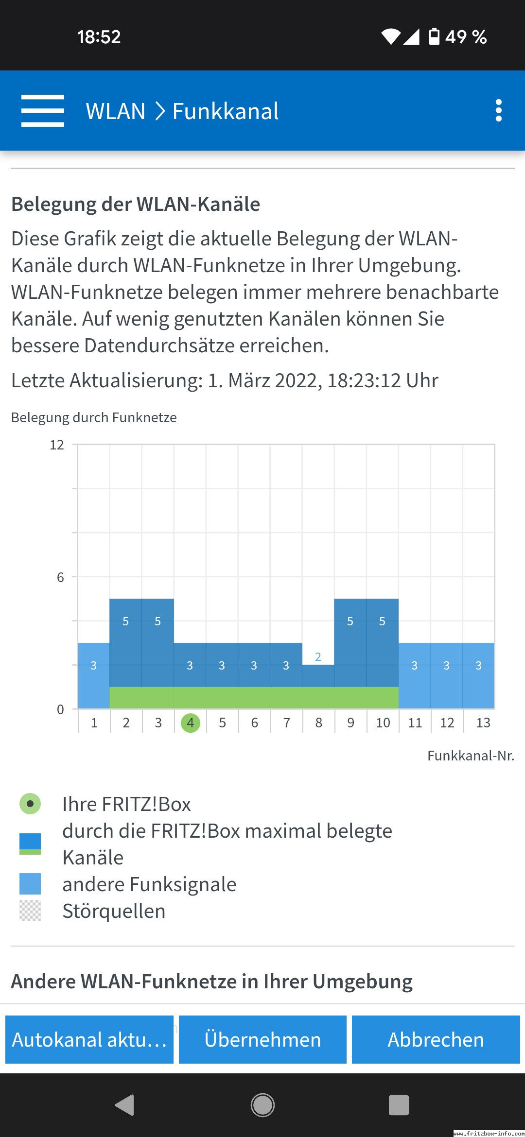

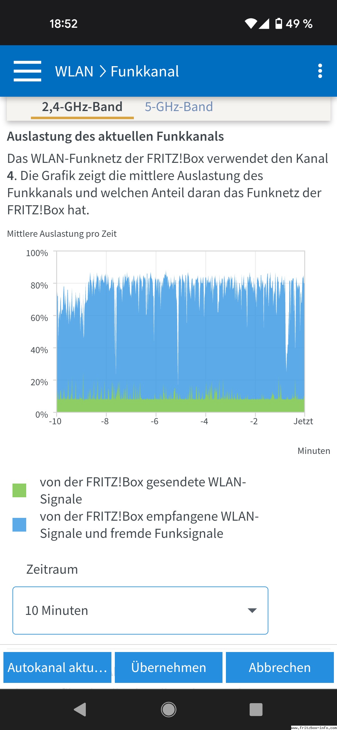

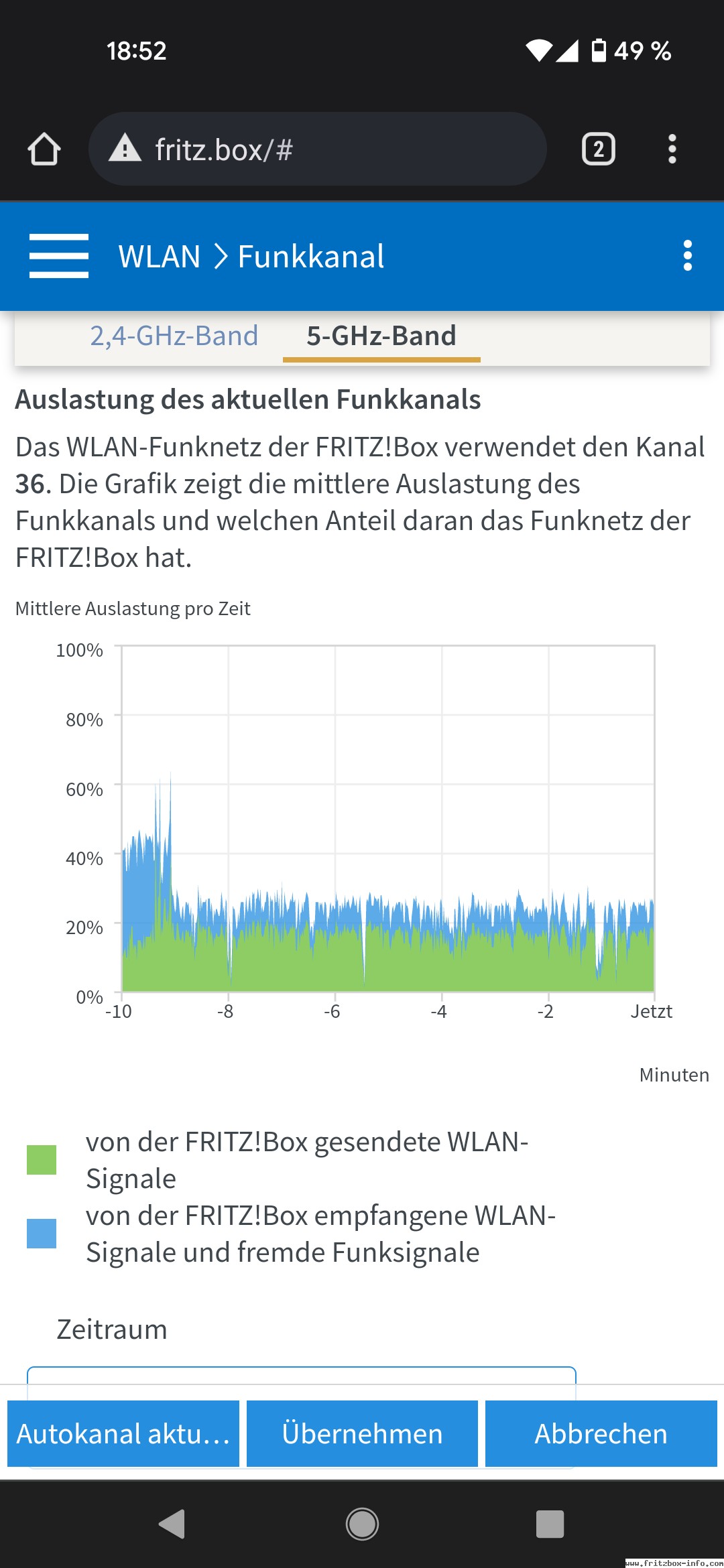

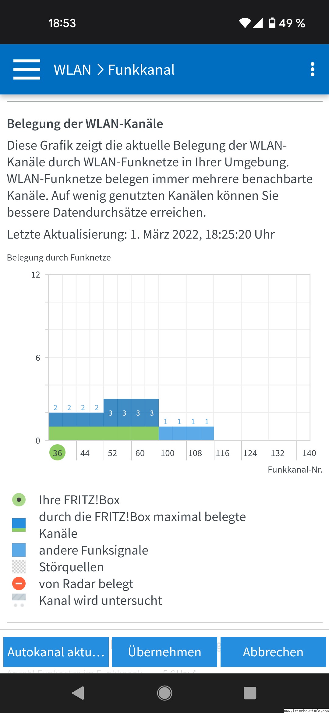

Servus Leute. Aus Verzweiflung habe ich mich hier angemeldet und würde mich über eure Hilfe freuen. Habe extreme Paket Verluste oder bzw Einbrüche. Wohne im Erdgeschoss. In einem Mehrfamilien Haus mit 16 Parteien. Ich habe hier Mal Anhänge hinzugefügt beider GHz Kanäle. Was ich nicht verstehe wieso meine box die grüne Signalstärke so gering ist. Oder ist das normal? LG Andreas
Kappes1337 hat folgendes angehängt, Bilder:

Es erscheint mir nicht richtig, dass das eigene Fritzbox-Signal schwächer ist als andere Signale. Ich sehe auch, dass Sie ausgelastete Kanäle verwenden. Stellen Sie die Kanäle manuell auf freie Kanäle ein. 5-GHz-Kanal 124 2,4-GHz-Kanal 8 Hoffentlich haben Sie dann weniger Paketverluste. Vielleicht hilft dieser Tipp: FRITZ-Box-7590/271_WLAN-Reichweite-zu-gering/ In meiner Freizeit versuche ich so gut ich kann zu helfen. Geduld ist eine Tugend. 🙏
