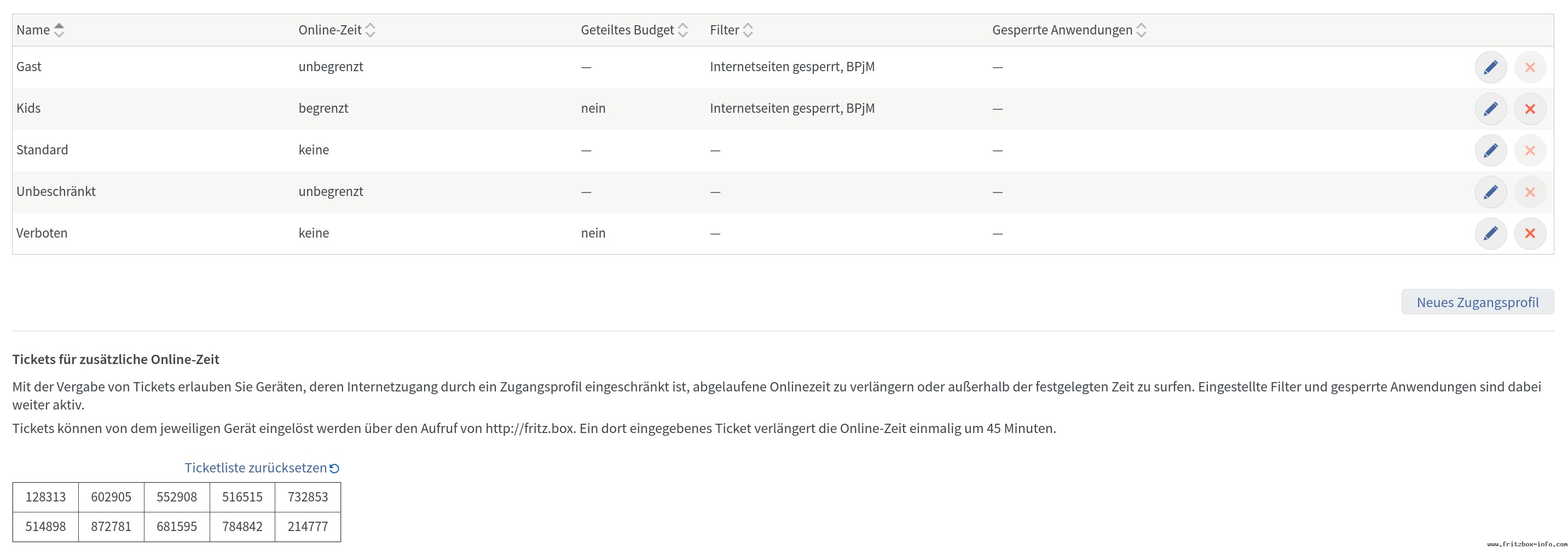

Hallo, ich möchte auf meiner Fritz-Box per Default den Internetzugang sperren. Nur von mir freigegebene MAC Adressen sollen erlaubt sein. Hierzu habe ich "Standard" gesperrt und habe ein neues Profil "Unbeschränkt" angelegt. Leider erhalte ich oft auf den iPhones die Meldung das ich einen Ticket Code erstellen sollte. Die "Private WLAN Adresse" Option ist jedoch beim iPhone deaktiviert. Meine Fritzbox Version 7.29 Hat jemand eine Idee was das Problem sein könnte ? MfG Kerubin

Hallo Fritzie, vielen Dank für die Information. Das Problem an dieser WLAN MAC Filter Methode (wenn ich es richtig verstehe) ist, dass hier nur WLAN Geräte gefiltert werden. Ich möchte aber auch Geräte die sich per LAN Verbinden grundlegend erstmal "gefangen" halten und nicht gleich ins Internet raus lassen. Deshalb soll das generelle Profil erstmal jeden Internetzugriff verbieten. Danach gebe ich diese Clients einzeln frei in dem ich das Profil umstelle. |

Bei den LAN-Verbindungen ist dies leider nicht möglich.
