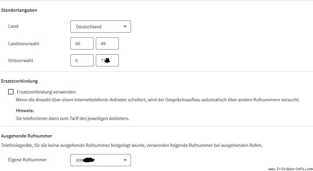

Guten Tag zusammen, ich bin neu hier ![]() Ich brauche Hilfe, ich bin mit Meinem Latein am Ende. Als Informatiker bin ich ja eigentlich ganz fit, aber ich habe ein Problem, dass ich nicht lösen kann. Es geht um folgendes: Ich habe schon seit einigen Jahren eine Fritzbox 7430 in Betrieb. Es funktioniert alles hervorregend, außer dass ich seit wir unseren Vertrag bei Vodafone geändert habe und weitere Rufnummern zugebucht habe, nicht mehr ins Ausland (Polen) telefonieren kann. Im Inland funktioniert alles tadellos. Die Anschlusseinstellungen habe ich als snap angehängt. Wenn ich nach Polen telefoniere, sagt mir die automatische ansage von Vodafone, dass kein Anschluss unter dieser Nummer verfügbar ist. Habe es mit der Easybox von Vodafone probiert und da geht alles. Im Log der Fritzbox unter Sprachübertragung ist mir aber aufgefallen, dass dort die 0 vor der Landesvorwahl fehlt, aber im Telefonbuch ist sie mit dabei. Hat jemand eine Ahnung woran es liegen könnte? Vielen Dank im voraus
Koloboss hat folgendes angehängt, Bild:

Diese Einstellungen kopieren sich nach Eigene Rufnummern Da muss das richtige Format eingestellt werden. |
