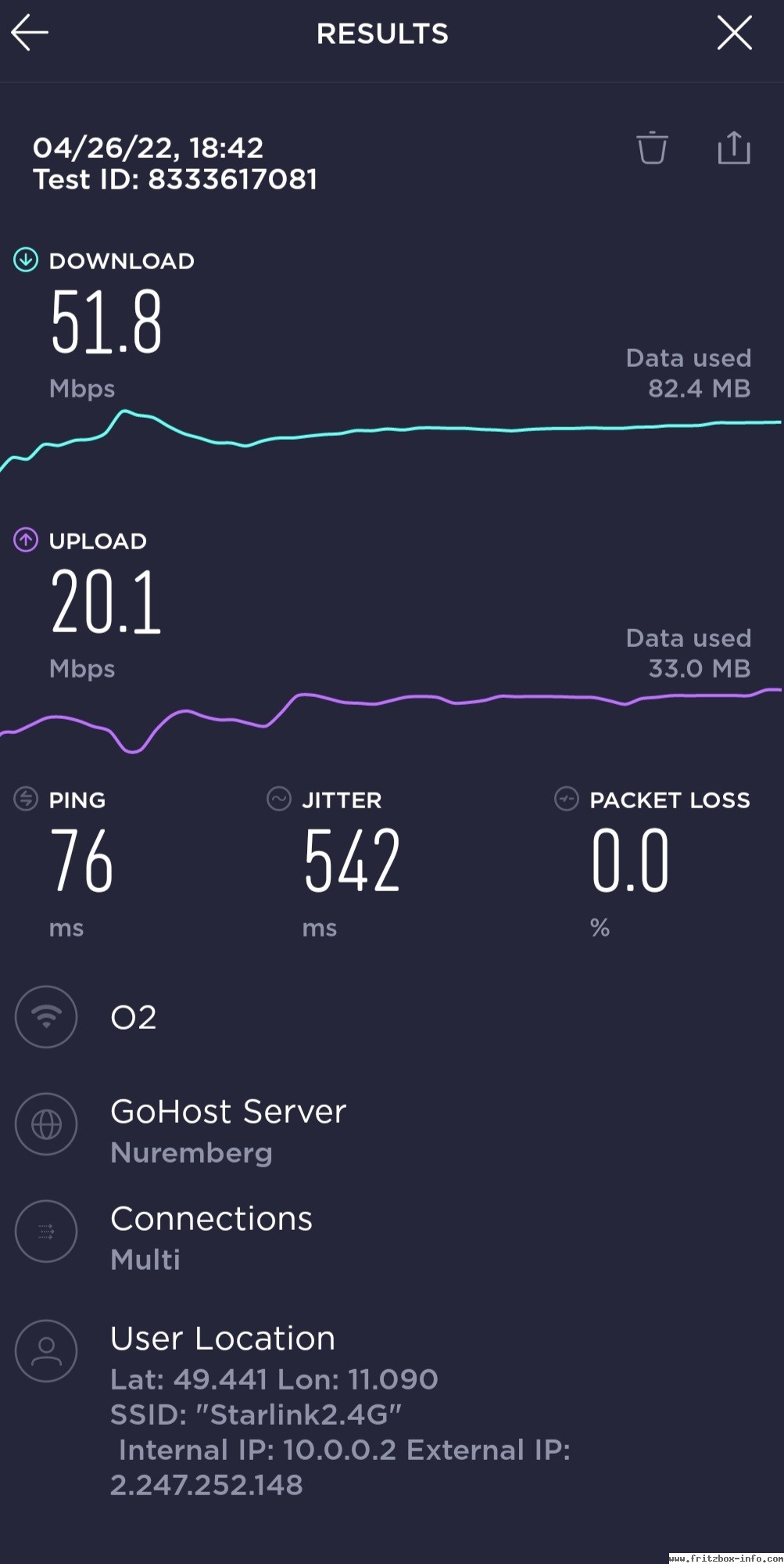

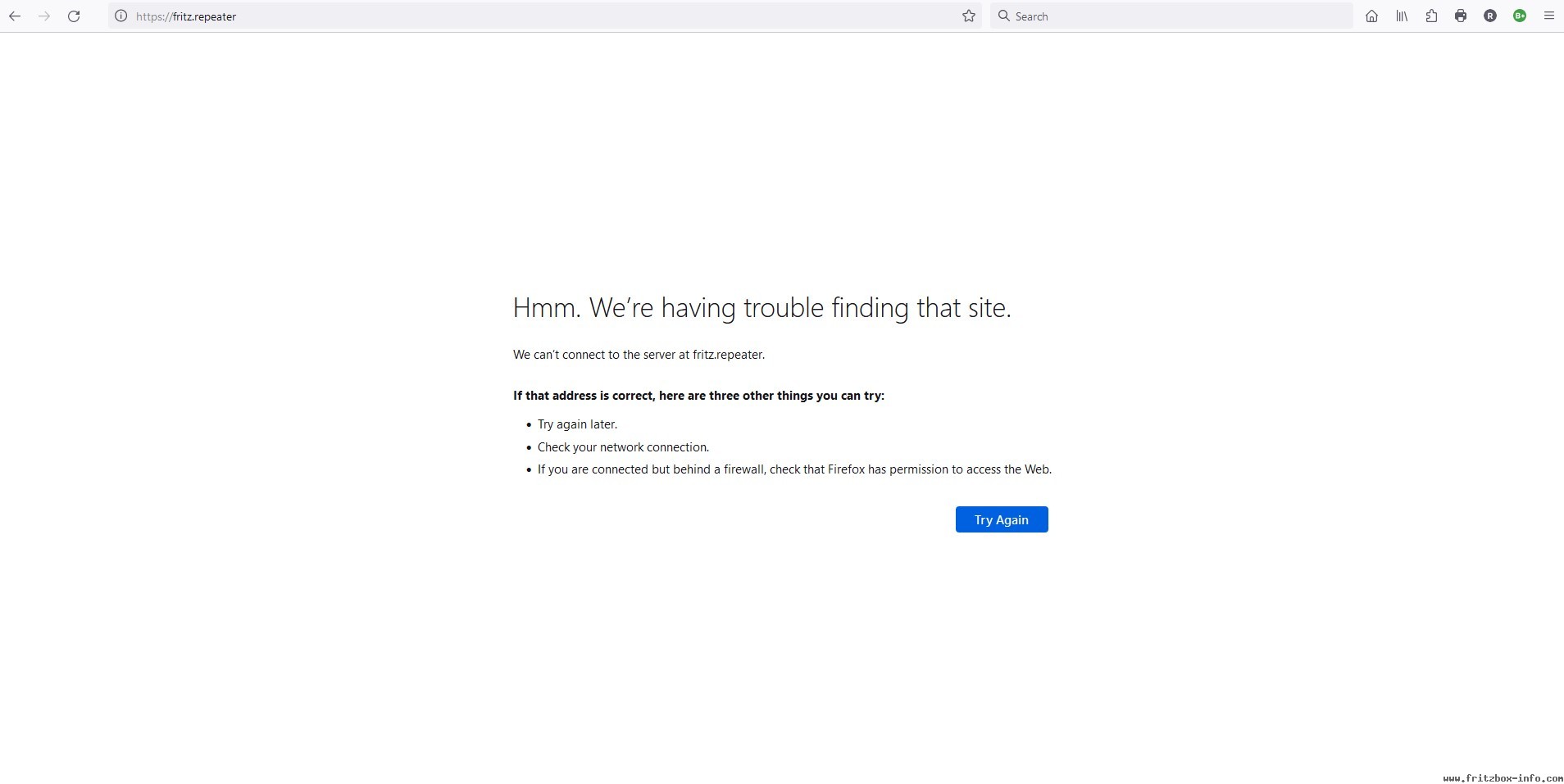

Hallo, ich habe ein Problem mit der Einrichtung des FritzRepeater 600. Möglich sollen ja bis zu 600Mbps über die 2.4Ghz sein, allerdings scheint der Repeater ein extremes Bottleneck zu sein. An der Signalstärke, die der Repeater empfängt liegt es nicht, das habe ich bereits getestet. Am Repeater kommen etwa 50Mbits an, allerdings gibt er nur zwischen 2 - 10Mbits weiter. Woran könnte das liegen? Ist irgendwas evtll falsch eingestellt, oder sind Huawei Router einfach inkompatibel mit FritzRepeatern? Komischerweise kann ich leider auch nicht die Einstellungen des Repeaters aufrufen. Normalerweise sollte man ja über die Adresse https://fritz.repeater auf diesen zugreifen sollen. Bei mir kann allerdings keine Verbindung hergestellt werden. Und das obwohl der Repeater definitiv mit dem Router verbunden ist. - Help ? Wenn jemand Bescheid weiß, wär toll! Viele Grüße Ray

Statt http://fritz.repeater geben Sie 192.168.178.2 ein. fritzwlan/fritzrepeater-600/fritzrepeater-600_man_de_DE.pdf "FRITZ!Repeater optimal positionieren": Auf seite 23 gibt es ein Anleitung: FRITZ!Repeater mit FRITZ!App WLAN positionieren. Versuchen Sie das doch mal. Hoffentlich Hilft ihnen das. In meiner Freizeit versuche ich so gut ich kann zu helfen. Geduld ist eine Tugend. 🙏
