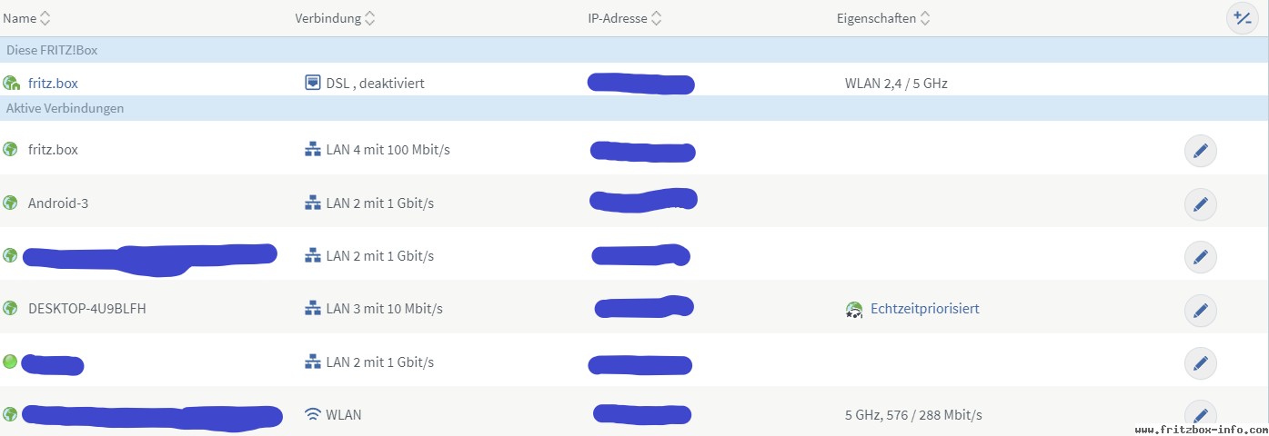

Moin, Ich hoffe dieses spezifische Problem wurde noch nicht behandelt, ich konnte es auf jeden fall nicht finden. Folgendes: Ich habe eine FritzBox 7530 AX, vor kurzem installiert mit einem neuen Glasfaseranschluss, es funktioniert soweit alles einwandfrei mit einer Ausnahme: Wenn ich meinen PC anschließe habe ich vorerst eine 1Gbit/s Verbindung, nach einiger Zeit (ich konnte noch kein Muster feststellen) wird diese auf 10 Mbit/s runtergesetzt. Als erstes dachte ich es liegt am Kabel, das nun doch in die Jahre gekommen ist aber das Problem besteht nicht am Laptop und auch nicht an einem anderen Desktop mit dem gleichen Kabel. Der Netzwerkadapter ist für Gbit-Geschwindigkeiten geeignet Power Mode ist für alle Anschlüsse aktiviert, den Anschluss zu wechseln (von Lan4 auf Lan3 und dann auf Lan2) hat auch nichts gebracht. Ich als Laie bin mit meinem Latein am Ende, hätte vielleicht jemand eine Idee oder einen Tipp? MFG ![]() (Mein PC im Anhang auf Lan3)

Erste Desktop minute Spannungslos machen.(reset adapter) Ich würde es mit eine neue Cat6A kabel versuchten( 100% Kupfer) Dan alle Einstellungen von der Netzwerk adapter nachsehen. Als letzter neue Netzwerk kartte drin. |

Die Übertragungsgeschwindigkeit ist wahrscheinlich auf Ihrem PC auf Auto eingestellt. Versuchen Sie, es so zu ändern, wie es im Bild gelb schattiert ist.![]() Weitere Informationen und die Herkunft des Bildes finden Sie unter: https://www.wintotal.de/tipp/gigabit-ethernet-daten-mit-maximaler-geschwindigkeit-uebertragen/ In meiner Freizeit versuche ich so gut ich kann zu helfen. Geduld ist eine Tugend. 🙏
