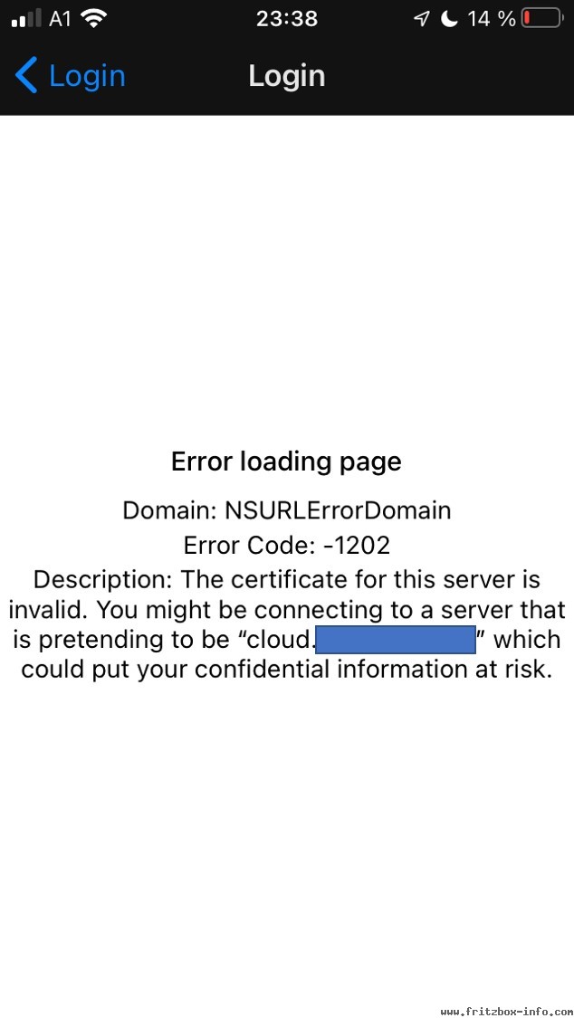

Ich habe meine IONOS Subdomain auf die Fritz!Box DynDNS erfolgreich umgeleitet. Dann gehts weiter zum Nginx Proxy Manager mit Portweiterleitung auf die IP der VM, wo der NPM läuft. Vom NPM dann weiter zur IP der VM wo die NextCloud läuft Alles Klar? :wink: So nun greife ich vom PC aus auf die IONOS Subdomain zu und lande auf der NextCloud = alles Gut : ![]() dann greife ich vom Android Tablet aus auf die IONOS Subdomain zu und lande auf der NextCloud = alles Gut : ![]() ABER: Wenn ich vom iPhone aus auf die IONOS Subdomain zugreife, meckert der Browser. Ich soll den Rebindschutz in der Fritz!Box konfigurieren. Hab da die cloud.xxxx.com eingetragen. Und nun lande ich nur auf der Fritz!Box Anmeldeseite (nicht am NPM) = NICHT Gut! ![]() Was mache ich falsch?? PS: der CalDav Zugriff auf die Subdomain funktioniert!! Also muss doch etwas durch den NPM richtig geroutet werden. Mit der NextCloud App kann ich auch mit der Ionos Subdomain zugreifen! Den Zugriff vom iPhone Browser habe ich nur getestet, weil ich einen Fehler beim Anmelden der DECK App hatte. Der weiße Bildschirm ist nun weg und ich habe den Anmeldebildschirm wieder (https://help.nextcloud.com/t/white-pa...k/151992/3) Aber geht die Anmeldung nicht: Error loading page Domain: NSURLErrorDomain Error Code: -1202 SSL Zertifikat gibts im NRM Warum im hochgeladenen Bild mit der https://adresse fritzbox-.... steht weiß ich nicht

Iphone verwendet seine eigenen DNS-Server. Verwenden Sie zum Beispiel den von https://quad9.net/de/service/service-addresses-and-features, der das Problem möglicherweise löst.

Iphone verwendet seine eigenen DNS-Server. Verwenden Sie zum Beispiel den von https://quad9.net/de/service/service-addresses-and-features, der das Problem möglicherweise löst. Ja danke, dass du dich darum kümmerst kenn mich nicht so gut aus! Heißt das, ich füge zu den DNS-Servern, die im iPhone schon stehen, diesen einfach hinzu? Welche IP muss ich denn da eintragen? |

Am besten Sie speichern die original DNS-Servern irgendwo und ersetze die mit die van Quad9. Hier gibst eine Anleitung: Aendern-deiner-DNS-Server-unter-iOS.htm
