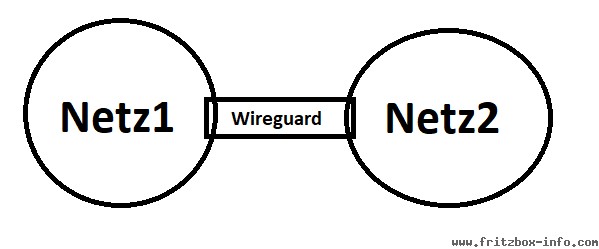

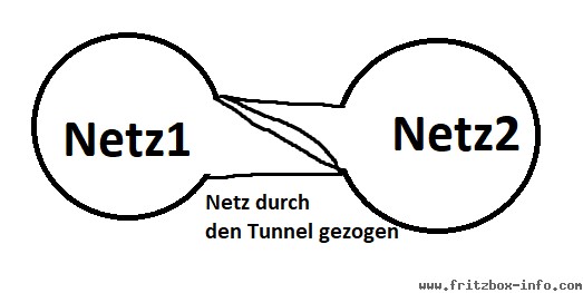

Hallo worli1789, ich hab heute eine Antwort vom AVM Support bekommen. Mir scheint als wenn AVM hier WireGuard einfach nicht richtig in die FritzBox implementiert haben ... Die Beispiel Config aus der Mail macht für mich einfach keinen Sinn, hab mal 2x Bilder hier angehängt, wie ich die Implementierung bei AVM von WireGuard verstehe: # Box1 LAN 192.168.188.1/24 WG 192.168.188.1/24 allowdIPs: 192.168.177.0/24 #Box2 LAN 192.168.177.1/24 WG 192.168.177.1/24 allowdIPs: 192.168.188.0/24 Hier mal ein Auszug von der Support Mail: So wie ich Sie verstanden habe, möchten gerne eine Siite2Site-Verbindung bzw. eine LAN-LAN-Kopplung zwischen Ihrer FRITZ!Box 7590 und einer OPNSense-Firewall einrichten. Dies scheint auch einseitig ausgehend von der FRITZ!Box her ins OPNSense zu funktionieren. Allerdings werden bei Anfragen vom OPNSense-Subnetz ins FRITZ!Box Netz diese von der IP-Adresse 10.77.77.100 beantwortet. Dies liegt hier daran, dass die FRITZ!Box laut Support-Daten und Wireguard-Konfig nicht für eine Site2Stie-Verbindung eingerichtet ist, sondern als VPN-Client zur OPNSense, welche als VPN-Server fungiert. Dies lässt sich anhand der Support-Daten erkennen, da die FRITZ!Box in der WireGuard-Konfig eine virtuelle IP aus dem Subnetz der OPNsense erhalten hat : local_virtualip = 10.77.77.100; Dies ist beispielsweise bei einer LAN-LAN-Kopplung zwischen zwei FRITZ!Boxen nicht der Fall. Hier hat keine FRITZ!Box eine virtuelle IP aus dem Subnetz der entfernten Gegenstelle erhalten. Die CFG-Dateien der beiden FRITZ!Boxen würden beispielsweise wie folgt aussehen: FRITZ!Box A: [Interface] Address = 192.168.188.1/24 DNS = 192.168.177.1 DNS = fritz.box [Peer] PublicKey = xxxxxxxxxxxxxxxxxxxxxxxxxxxx PresharedKey = xxxxxxxxxxxxxxxxxxxxxxxxxxxxxxx AllowedIPs = 192.168.177.0/24 Endpoint = abcdefg.myfritz.net:51528 PersistentKeepalive = 25 FRITZ!Box B: [Interface] PrivateKey =xxxxxxxxxxxxxxxxxxxxxxxxxxxxxxxxxxxxxxx ListenPort = 51528 Address = 192.168.177.1/24 DNS = 192.168.177.1,192.168.188.1 DNS = fritz.box [Peer] PublicKey = xxxxxxxxxxxxxxxxxxxxxxxxxxxxxxxxxxxx PresharedKey = xxxxxxxxxxxxxxxxxxxxxxxxxxxxxxxxx AllowedIPs = 192.168.188.0/24 Endpoint = 123456.myfritz.net:51706 PersistentKeepalive = 25 Um eine LAN-LAN-Kopplung zwischen einer FRITZ!Box und einer Fremdgegenstelle zu erstellen, muss laut unserer Anleitung die entsprechende WireGuard-CFG in der Gegenstelle, also bei Ihnen in der OPNSense erstellt werden und in der FRITZ!Box eingespielt werden: WireGuard-VPN zwischen FRITZ!Box und anderem Router einrichten Das heißt es muss bei der OPNSense eine Möglichkeit geben eine korrekte LAN-LAN-Kopplungs-CFG zu erstellen und nicht eine, die die FRITZ!Box als VPN-Client einrichtet, wie es bei Ihnen der Fall ist. Aktuell ist das von Ihnen beschriebene Verhalten erwartbar, weil die FRITZ!Box wie oben genannt als VPN-Client zur OPNSense eingerichtet ist.
kevin_schley hat folgendes angehängt, Bilder:
