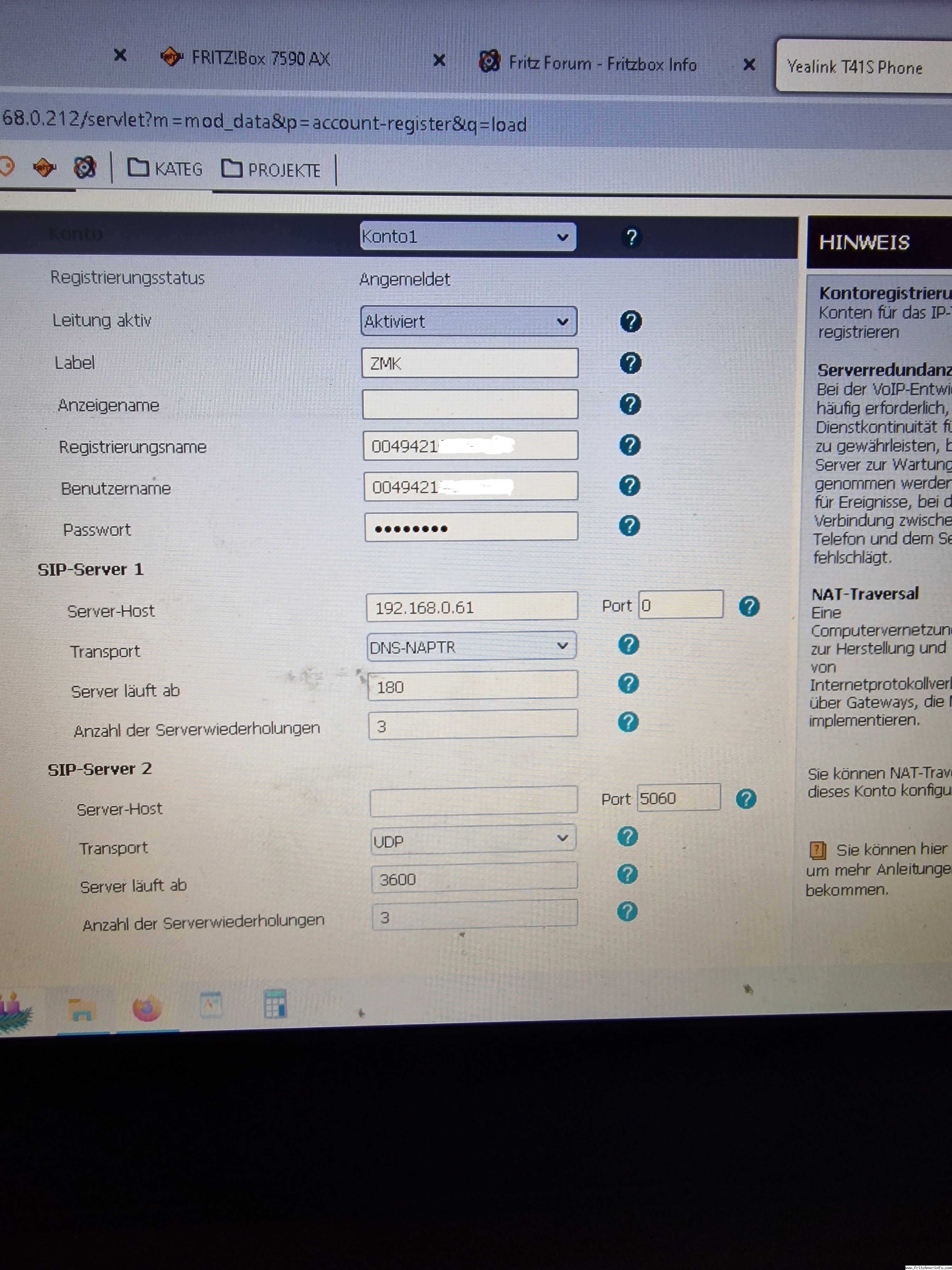

Hallo Forummitglieder, Ich möchte meine Fritz Box 7590 als IP Client (Router) hinter einem normalem Modem, in diesem Falle eine Vodafone Station (Vodafone Kabel Router TG3442DE) benutzen. Die oben genannte FritzBox soll wie eben genannt als IP Client dienen. Um genauer zu sein, soll es als Telefonanlage für ein Yeahlink T41S dienen. Es funktioniert alles ohne Probleme, aber nur fast. Ausgehende Anrufe funktionieren, aber komischerweise funktionieren die eingehenden Anrufe nicht. Ich vermute ganz stark, dass es bei den Eingaben für den Yeahlink, um genauer zusagen, unter Sip Server 1 beim Port und beim Transport wohl um falsche Angaben handelt (siehe Anlage). Kann mir einer ein Tipp geben? Vielen Dank im Vorraus.
Mister Vahrerboy hat folgendes angehängt, Bild:
