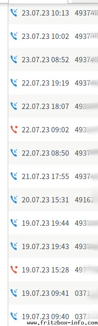

Guten Abend, ich habe ein Problem: Seit 3 Tagen, also vor dem Update meiner Fritz!Box auf die neue Version in der letzten Nacht habe ich das Problem, dass eingehende Anrufe aus Deutschland mit "49" am Anfang kommen. Bisher begannen die eingehenden deutschen Festnetznummern und Mobilfunknummern mit der Ortskennzahl bzw. der 0161 o.ä. Dies hat zur Folge, dass der Anrufer nicht mehr vom Telefon erkannt wird. In den Anschlusseinstellungen ist mit 0049 bzw. der Ortskennzahl alles korrekt eingerichtet. Ich habe auf der Fritz!Box auch seit Monaten nichts verändert - vom Störfilter abgesehen. Ist das ein Problem der Telekom oder der Fritzbox? |

Hallo, ich hatte geschrieben, dass das Problem bereits VOR dem Update auftrat. Dennoch habe ich den guten Hinweis mal aufgenommen - heruntergefahren und Neustart - leider ohne Erfolg. Ich habe auch mal eine Nummer mit +49 angelegt und ausprobiert - bringt auch keine Verbesserung. Seit 19.07 vormittags beginnen nun alle Rufnummern mit "49". Ich verstehe das echt nicht.

Ich konnte mein Problem lösen! Es ging aber nur mit dem Löschen der betreffenden Rufnummer. Ich hatte mich davor gescheut, die Hauptnummer meines Telefonanschlusses zu löschen und neu anzulegen. Aber offensichtlich werden damit verschiedene Einstellungen zurückgesetzt. Schlussendlich war das kein Problem und die Nummer kam auch wieder an die erste Stelle der Nummernliste. Danke an KI und den Support von AVM! Bearbeitet von Andreas23 am 27-07-2023 19:14 |
