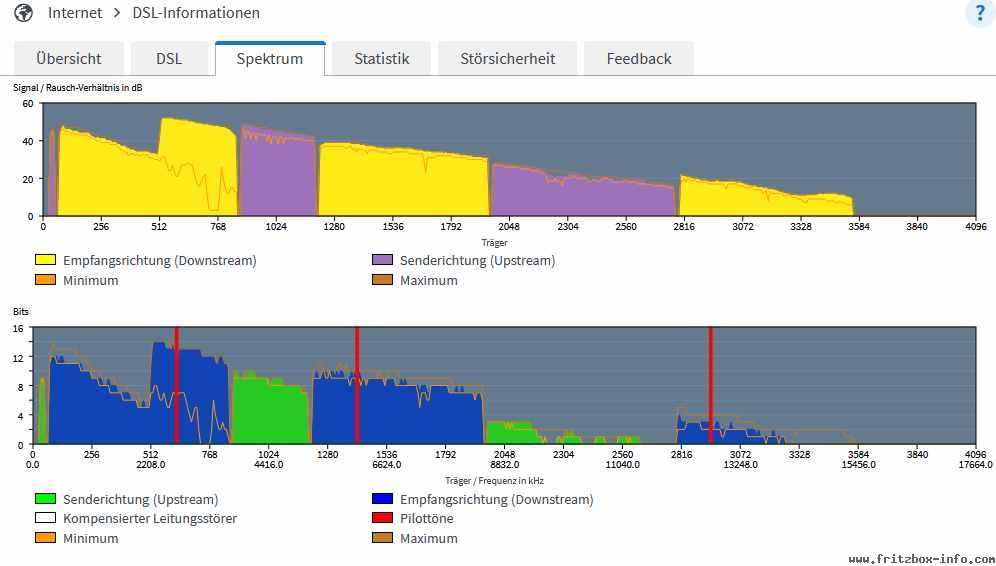

Moin, mein 50MBit/s Anschluss zeigt ein seltsames Verhalten. Nach Power On der Fritzbox ist die Welt in Ordnung, Up und Downstream fehlerfrei und schnell wie versprochen. Nach einigen Stunden / Tagen geht der Störabstand Downstream langsam (im Verlauf von Stunden) runter, bis schließlich ein Resync erfolgt. Unmittelbar nach dem Resync ist der Störabstand wieder Top. Dann beginnt das Spiel von vorn. Betroffen ist nur ein kleiner Teil des Spektrums bei 2GHz, siehe Anhang. Der Provider zuckt die Schultern, der Inhaber der letzten Meile meint, die Fritzbox sei Schuld, AVM hat keine Idee, hat aber wenigstens einen Vorschlag, der die Häufigkeit der Resyncs deutlich senkt (Bandbreite reduzieren, von 60MBit/s auf 50MBit/s, der Provider begrenzt auf IP Ebene ohnehin auf 50MBit/s). Wer hat eine Idee, was da los sein kann? MfG, Georg

Durch die Erdung der Fritzbox lassen sich viele Störungen reduzieren. Sie können auch versuchen, die Fritzbox jede Nacht über einen Timer für eine Minute stromlos zu machen, um wieder auf die guten Werte zu kommen. 1. Störquellen identifizieren: Überprüfen Sie, ob es in der Nähe Ihres Routers oder in Ihrer Umgebung Störquellen gibt, die die Verbindungsqualität beeinträchtigen könnten. Dazu gehören andere elektronische Geräte wie Mikrowellen, schnurlose Telefone oder Bluetooth-Geräte. Versuchen Sie, diese Geräte auszuschalten oder zu entfernen, um zu sehen, ob sich die Verbindung verbessert. 2. Kabelverbindungen überprüfen: Stellen Sie sicher, dass alle Kabelverbindungen zwischen Ihrem Router (Fritzbox) und der Telefonbuchse sowie zwischen der Fritzbox und Ihrem Computer ordnungsgemäss und fest angeschlossen sind. 3. Router-Firmware aktualisieren: Stellen Sie sicher, dass Ihre Fritzbox die neueste Firmware installiert hat. Manchmal können Firmware-Updates Probleme beheben und die Leistung verbessern. 4. Leitungsqualität prüfen: Es ist möglich, dass es ein Problem mit der Telefonleitung oder der Verbindung zur "letzten Meile" gibt. Kontaktieren Sie Ihren Internetanbieter und bitten Sie um eine Leitungsüberprüfung, um festzustellen, ob es Probleme in Ihrer Verbindung gibt. 5. Splitter entfernen: Wenn Sie einen DSL-Splitter verwenden, um das Signal zwischen Telefon und Router zu teilen, versuchen Sie, den Splitter zu entfernen und die Verbindung direkt an den Router anzuschließen. 6. Interferenzen von anderen Geräten vermeiden: Elektronische Geräte können manchmal Interferenzen im 2GHz-Bereich verursachen. Versuchen Sie, den Router an einem anderen Ort zu platzieren, um mögliche Störungen zu minimieren. In meiner Freizeit versuche ich so gut ich kann zu helfen. Geduld ist eine Tugend. 🙏

Wie erdet man ein Gerät der Schutzklasse 2? Der Hardware Entwickler hat sich (hoffentlich) viel Mühe gegeben, dass berührbare Teile mit minimal 4kV isoliert sind. Die Resync treten zu beliebigen Zeiten auf und unmittelbar danach ist die Welt wieder in Ordnung. Das spricht gegen einen externen Störer. Betroffen ist der Bereich des Spektrums um den Piloten-1 herum. Der Rest ist deutlich stabiler. Ein Reset jede Nacht ist der letzte Würgherum. Das erinnert an regelmässigen Reboot des PC bei Speicherlecks eines Programms. Das ist eines Ingenieurs unwürdig. MfG, Georg |
