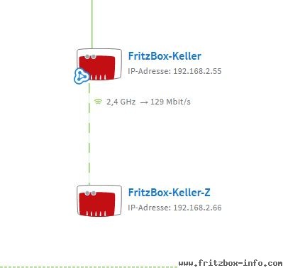

Hallo. Ich habe die FB 6591 als Hauptbox. Eine FB 7430 (Fritzbox-Keller) welche über Kabel mit der FB 6591 verbunden ist. Mesh funktioniert. Eine FB 7362 SL (Fritzbox-Keller-Z) habe ich über WLAN mit der FB 6591 verbunden. Nun habe ich die FB 7362 SL (Fritzbox-Keller-Z) in meinen Keller gebracht und sie war über die FB 7430 (Fritzbox-Keller) über WLAN im Mesh mit der FB 6591 verbunden. Leider fehlt nach 1 Tag das Zeichen für Mesh. Geht die Einrichtung so nicht? Muss ich die Fritzbox-Keller-Z direkt über die Fritzbox-Keller in Mesh bringen? LG Chris

Am besten verbinden Sie die FB 7362 SL auch als Mesh mit der FB 6591 und nicht über die FB 7430.
