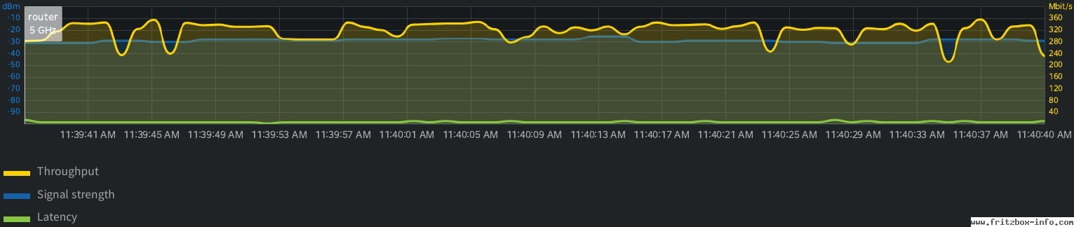

Streaming vom PC an eine VR-Brille[1] läuft bei mir mit der Fritzbox 6660 Cable nicht stabil, es gibt häufig Verzögerungen, Ruckler, Stottern. Das Problem ist dabei die WLAN-Verbindung (vom Router zur VR-Brille; der PC ist per Kabel an den Router angeschlossen), mit der FRITZ!App WLAN[2] konnte ich entsprechende Schwankungen im Durchsatz messen:
Grafik: Fritzbox, Wi-Fi 6, 180cm
Gemessen ist hier die WLAN-Verbindung bei ca. 180 cm Luftlinie Abstand zum Router, natürlich ohne Hindernisse im Funkweg. Man sieht die häufigen Einbrüche im Datendurchsatz (Throughput, gelbe Linie). In der Auswertung steht ein Mittelwert von 318,1 Mbit/s bei Schwankungen von 212 bis 356.
Dabei wird grundsätzlich schon die richtige Art Verbindung herstellt: 2 Datenströme im 5 GHz-Band mit 80 MHz Bandbreite (die Fritzbox kann 160 GHz, die Brille aber nur 80), entsprechend einer Bruttodatenrate von 1200 Mbit/s. Nun ist klar, dass der Nutzdatendurchsatz hinter der Bruttodatenrate zurückbleibt, laut "Übersicht WLAN-Geschwindigkeiten"[3] beim Hersteller AVM wären hier aber doch noch 720 Mbit/s zu erwarten.
Nun die Frage in die Runde: Ist das einfach die schmutzige Realität oder ist mein Gerät kaputt? Ich wohne in einem Mehrfamilienhaus mit 12 Parteien, und freie WLAN-Kanäle gibt es hier natürlich nicht. Trotzdem glaube ich eher, dass etwas mit der Fritzbox nicht stimmt, weil
a) Ein alter Wi-Fi-5-Router in derselben Situation 362 Mbit/s Nutzdatendurchsatz leistet, mit Schwankungen lediglich von 310 bis 384 (Bruttodatenrate: 866 Mbit/s). Der Mittelwert ist kaum höher als bei der Fritzbox, aber die Rate ist halt stabil und fällt nie unter 300; damit ist Streaming möglich.
b) Die Fritzbox auch auf 30 cm Abstand nur einen Mittelwert von 338,3 Mbit/s schafft, mit Schwankungen von 213 bis 366.
