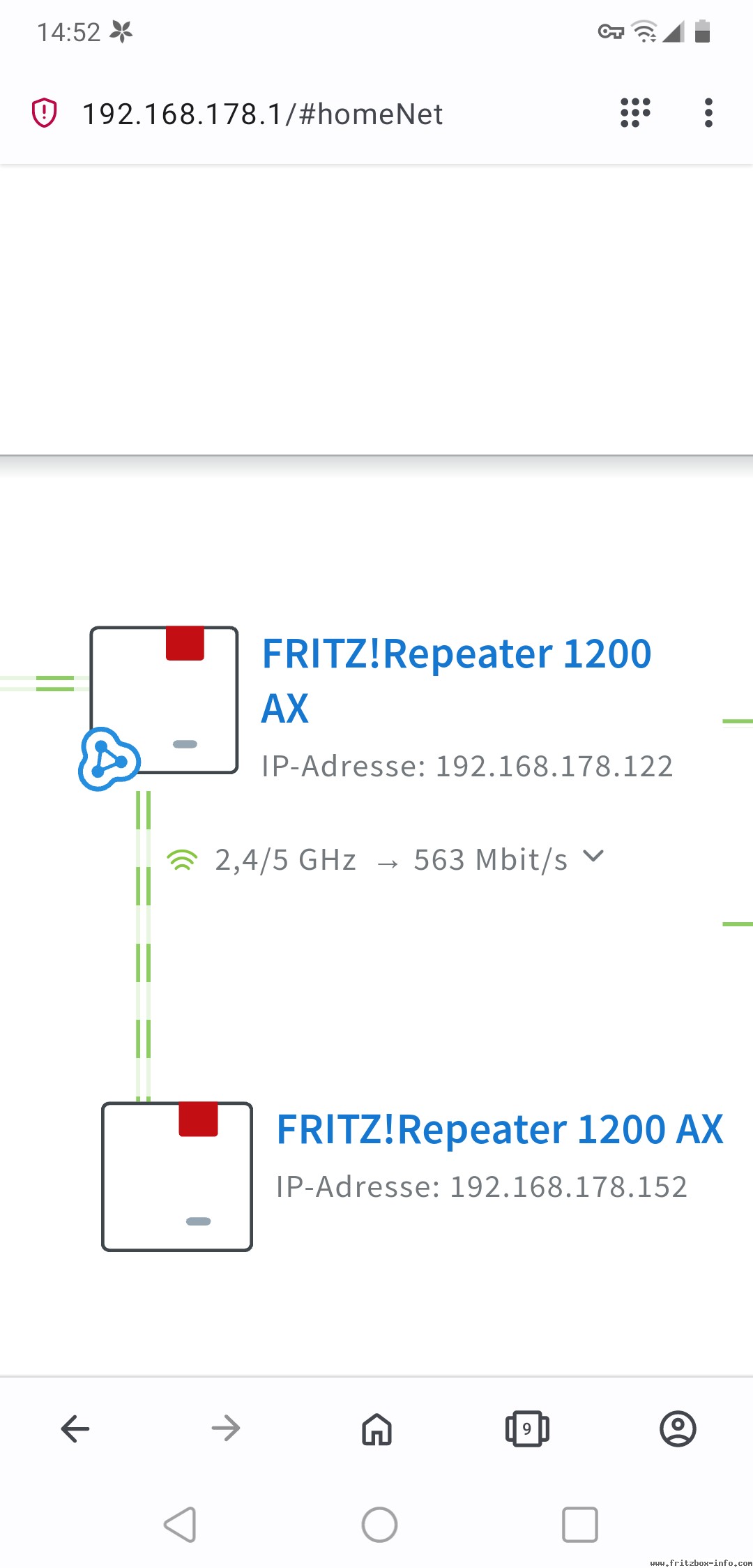

Hallo. Ich habe zwei 1200AX Repeater welche das wlan in den Keller bringen. Einer der Beiden gibt das Signal als Erster weiter an den Zweiten an welchem alle Geräte im Keller zugreifen. Leider steht mesh nur am ersten 1200AX zur Verfügung. Am Zweiten welcher als Betriebsart Wlan Brücke läuft ist mesh nicht aktiv. Ist es möglich am zweiten letzten 1200AX in der Reihenschaltung mesh zu aktivieren?
Matze1234 hat folgendes angehängt, Bild:
Veröffentlicht am 14-01-2024 10:00
YouTube Video Hilft Ihnen das? In meiner Freizeit versuche ich so gut ich kann zu helfen. Geduld ist eine Tugend. 🙏
| Matze1234 |
Veröffentlicht am 14-01-2024 18:22
0-10 Beiträge ![]() » Germany Beiträge: 6 Trat bei: 25.12.22 |
Danach hab ich lange gesucht. Vielen herzlichen Dank! |
