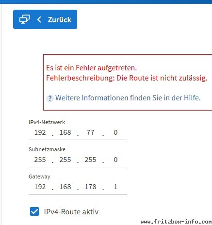

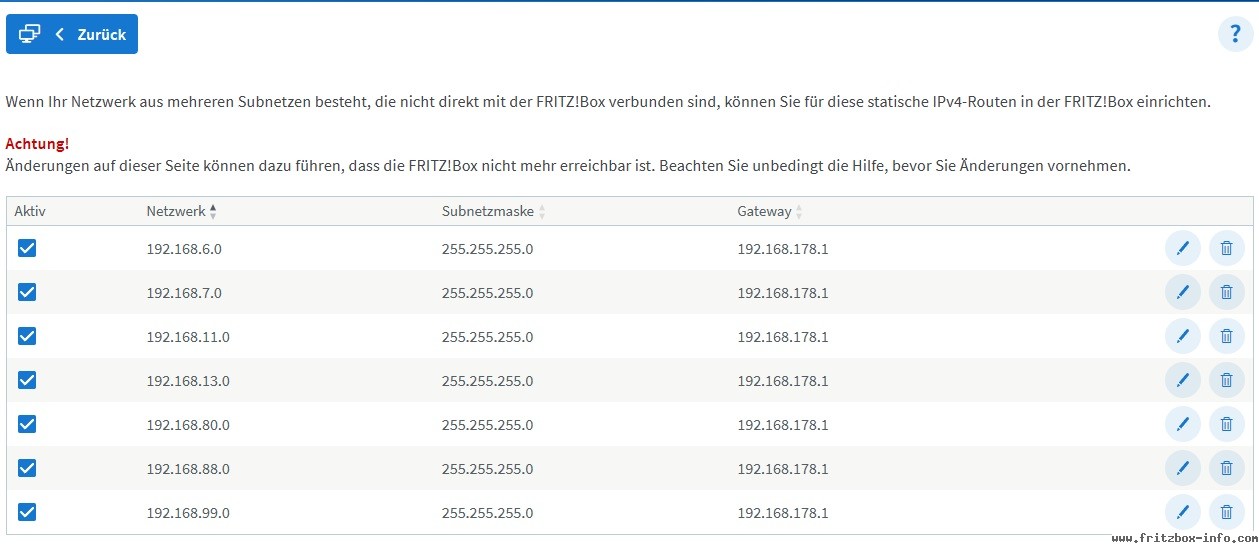

Hallo zusammen, ich habe eine FritzBox 6591 Cable und bereits 7 statische Routen eingerichtet. Nun will ich eine 8. hinzufügen mit fast identischen Daten, nur die 77 statt der 6 und ich bekomme den Fehler: die Route ist nicht zulässig. Mein aktuelles Netz ist so aufgebaut und funktioniert prima. Nur, dass ich von der neuen IP 192.168.77.100 nicht ins Internet komme wegen fehlender statischer Route. FritzBox 6591 Cable 192.168.178.1 | | V NetgearSwitch M4100 mit defaultroute 192.168.178.1 Verschiedene Subnetze mit VLans | | V PC 192.168.77.100 PC 192.168.6.100 PC 192.168.88.100 PC 192.168.99.100 Diese Route funktioniert IPv4-Netzwerk 192.168.6.0 Subnetzmaske 255.255.255.0 Gateway 192.168.178.1 Diese Route funktioniert NICHT IPv4-Netzwerk 192.168.77.0 Subnetzmaske 255.255.255.0 Gateway 192.168.178.1 Was mache ich falsch? Gruß Matthias
Matthias20111 hat folgendes angehängt, Bilder:

Hallo, die Route wurde damals mit AVM so eingerichtet und lässt sich mit dem neuen Update nicht mehr ändern. Ich musste alle Routen zuerst in der Übersichtsseite deaktivieren, konnte sie dann alle löschen und musste sie dann von vorne neu eintragen. Dann hat alles funktioniert. Gruß Matthias |
