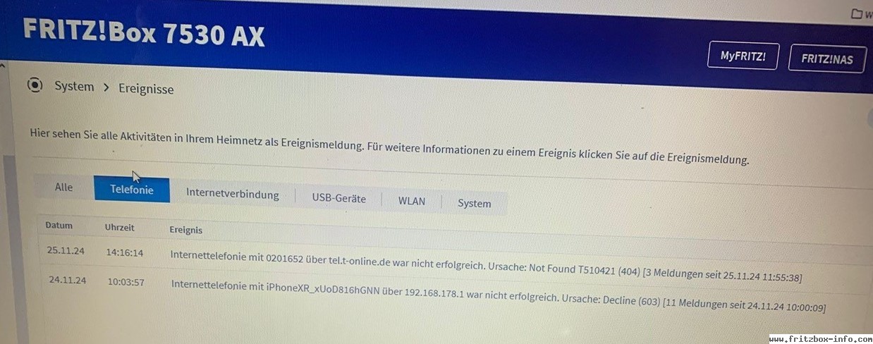

![]() 0-10 Beiträge ![]() » München Beiträge: 5 Trat bei: 24.11.24 |
Hallo, anbei die Ereignis-Liste. LG
semmel80 hat folgendes angehängt, Bild:

Hallo ! Zitat anbei die Ereignis-Liste. ....kann wegen meiner Sehbehinderung damit nichts anfangen. Hast du dich mal mit #6 befasst ? bye Wer von allen Leuten immer geliebt wird muß ein Trottel sein.

Hallo, da steht: Internettelefonie mit 0201652 über tel.t-online.de war nicht erfolgreich. Ursache: Not Found T510421 (404) [3 Meldungen seit 25.11.24 11:55:38] und: Internettelefonie mit iPhoneXR_xUoD816hGNN über 192.168.178.1 war nicht erfolgreich. Ursache: Decline (603) [11 Meldungen seit 24.11.24 10:00:09] Was mache ich mit #6? LG |
